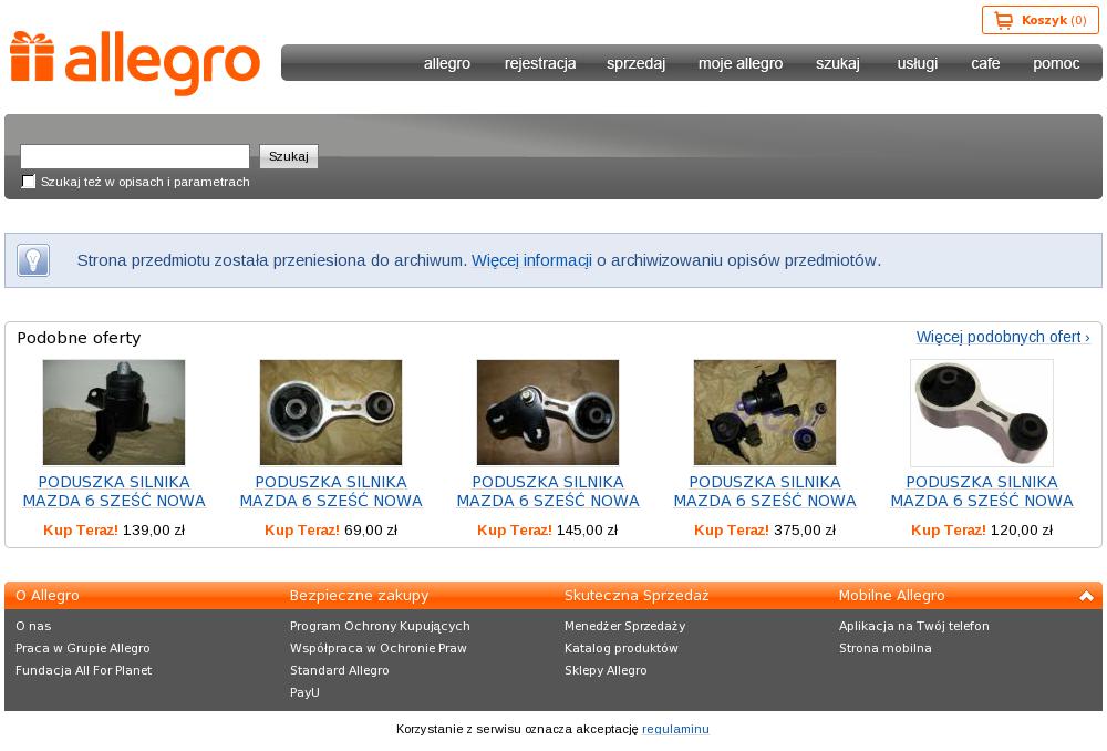

Panowie, znalazłem na Allegro poduszke olejową:
http://allegro.pl/poduszka-silnika-mazd ... 16827.html
Nówka sztuka, cena niska. Żadnych informacji o producencie, więc i jakość niewiadoma.
Co o niej myślicie? Daje radę? Warto ją zamontować? A może ktoś już montował w swoim aucie i mógłby podzielić się informacją??

Kupiłem od tego sprzedającego ok 2 miesięcy temu. Na razie jest ok.
