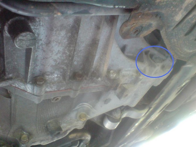

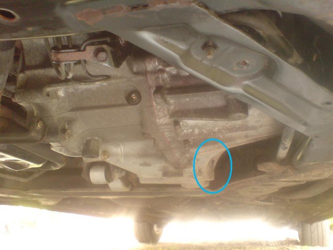

Demontujemy dolną osłonę pod autem ( 6 albo 8 wkrętów – klucz 10mm)..naszym oczom ukazuje się taki oto widok:
Widok bardziej od strony koła:

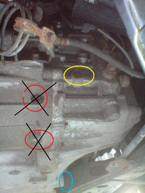

na niebiesko zaznaczone miejsce, którym będziemy spuszczać olej,na żółto zaznaczony wlew, a na czerwono miejsc, których nie ruszamy ;)
wlew i spust – śruba na klucz 23 mm

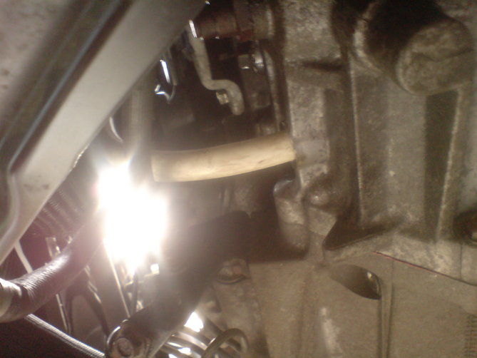

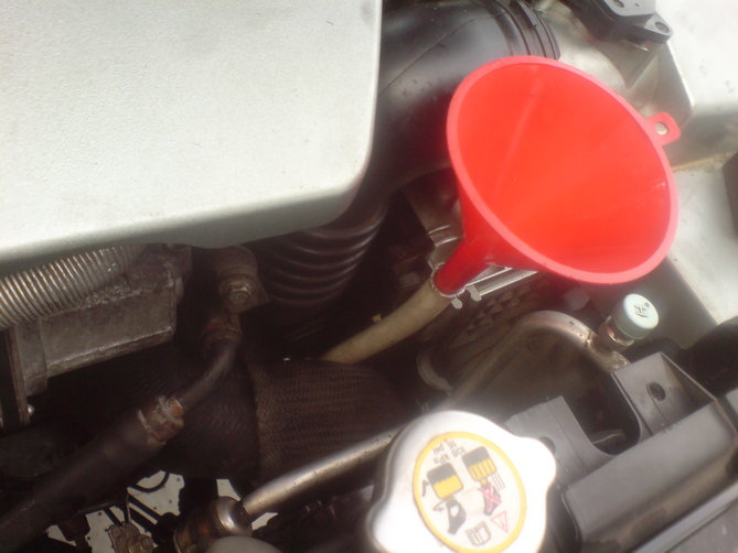

Teraz trzeba wlać świeży olej- do tego przyda się wężyk i lejek(ewentualnie duża strzykawka, lub giętka rurka).
Niektórzy, dla wygody demontują akumulator i jego podstawę. Można też zdemontować całą puszkę filtra powietrza- generalnie nie trzeba tego robić- od spodu jest dobre dojście(ale...jak kto lubi ;) )
Widok z góry:
widok z dołu:
Kiedy oleju będzie już wystarczająca ilość, jego nadmiar zacznie się wylewać przez ten sam otwór, którym go wprowadzaliśmy(istotne jest, aby auto stało w poziomie.

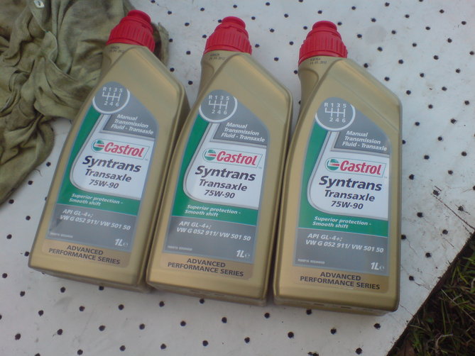

Olej, który zastosowałem(polecany):

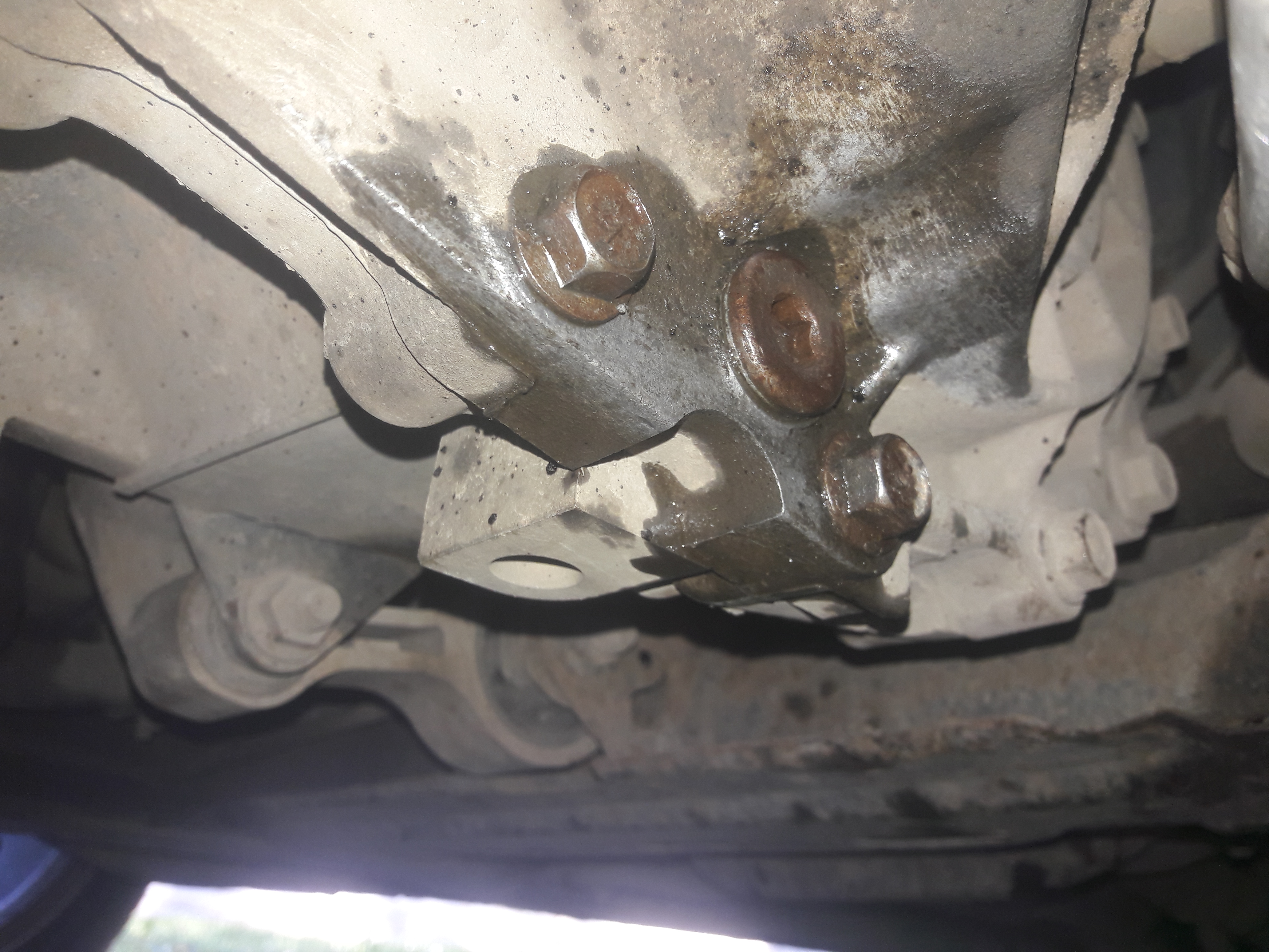

Postprzez drx8 » 18 maja 2017, 18:04
Dla wersji przed liftem:
Korek spustowy na imbus I generacja GG od 2004r. do 2007 2.0D 136KM RF5C

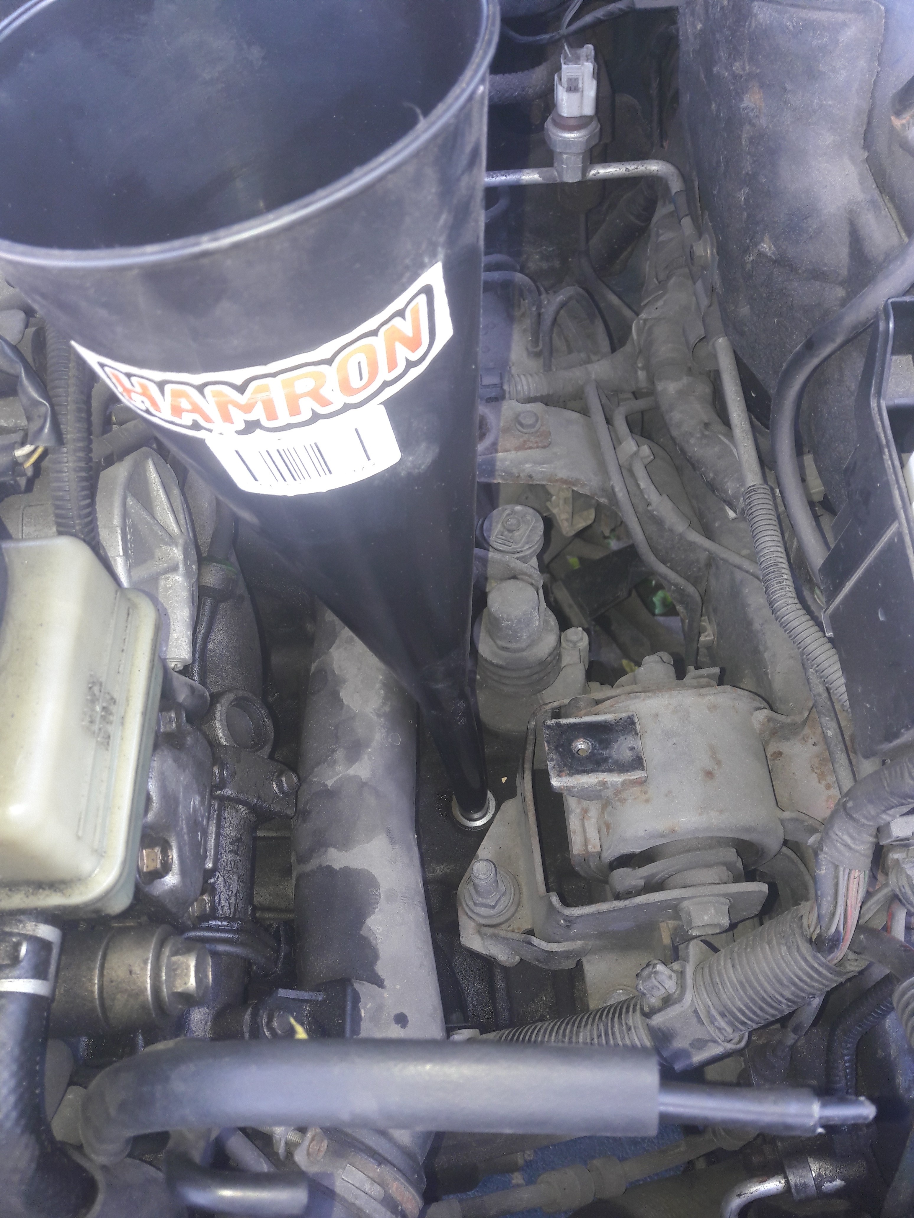

Wlew. Widok po demontażu akumulatora, podstawy akumulatora i obudowy filtra powietrza.
A to co wlałem, weszło 3l. Jakbym lał do przelewki to nie wiem ile bym musiał lać.

Postprzez kubsztyk » 18 maja 2017, 22:26
Kolego przelałeś sobie skrzynię o 700 ml. Możesz mieć teraz wycieki na simmeringach.
