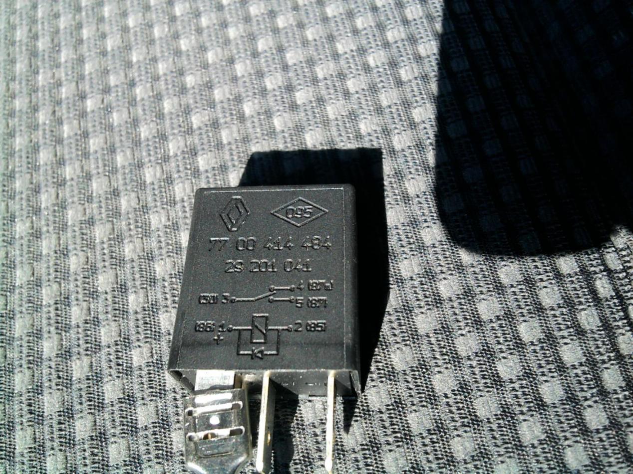

1. przekaźnik 12 V – zwykły przekaźnik zwierający:
– po podaniu zasilania na wyprowadzenia cewki ( zaciski 1 i 2 ) zwiera – zamyka obwód.
– wyprowadzenia (zaciski 3 i 5) posłuża nam do załączania obwodu ... przekaźnik w stanie spoczynku powinien być rozwarty.
Poniżej widok przekaźnika:

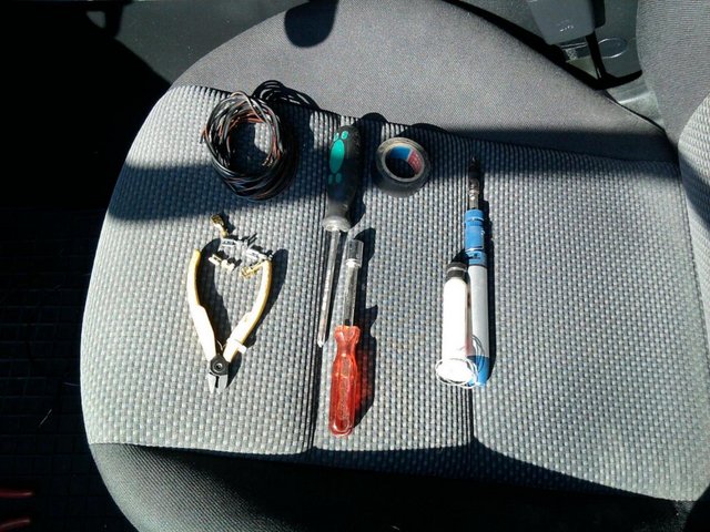

2. Pozostałe rzeczy:

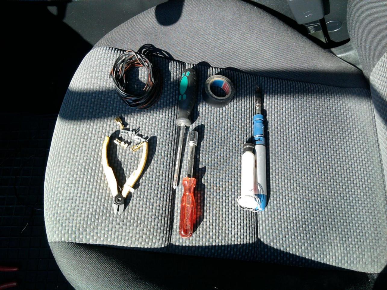

Przewód 2 żyłowy ok 2m, lutownica, zaciski (konektorki pasujące do naszego przekaźnika), koszulka termokurczliwa (niestety, mi jej zabrakło więc w moim zestawie pojawiła się taśma izolacyjna), śrubokręt krzyżakowy, klucz nasadowy 10mm i ok 1h wolnego czasu. :D

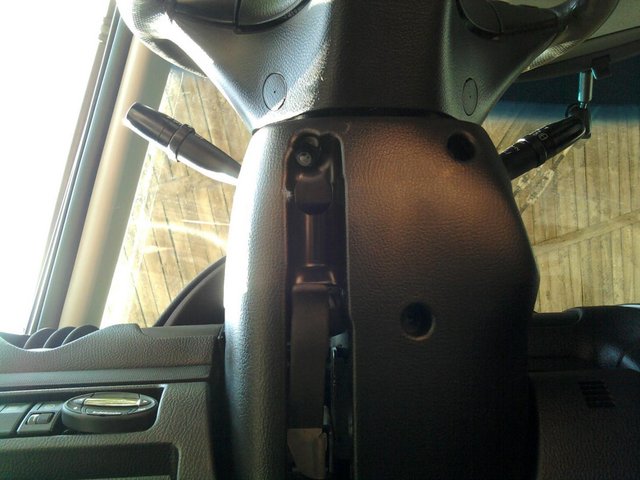

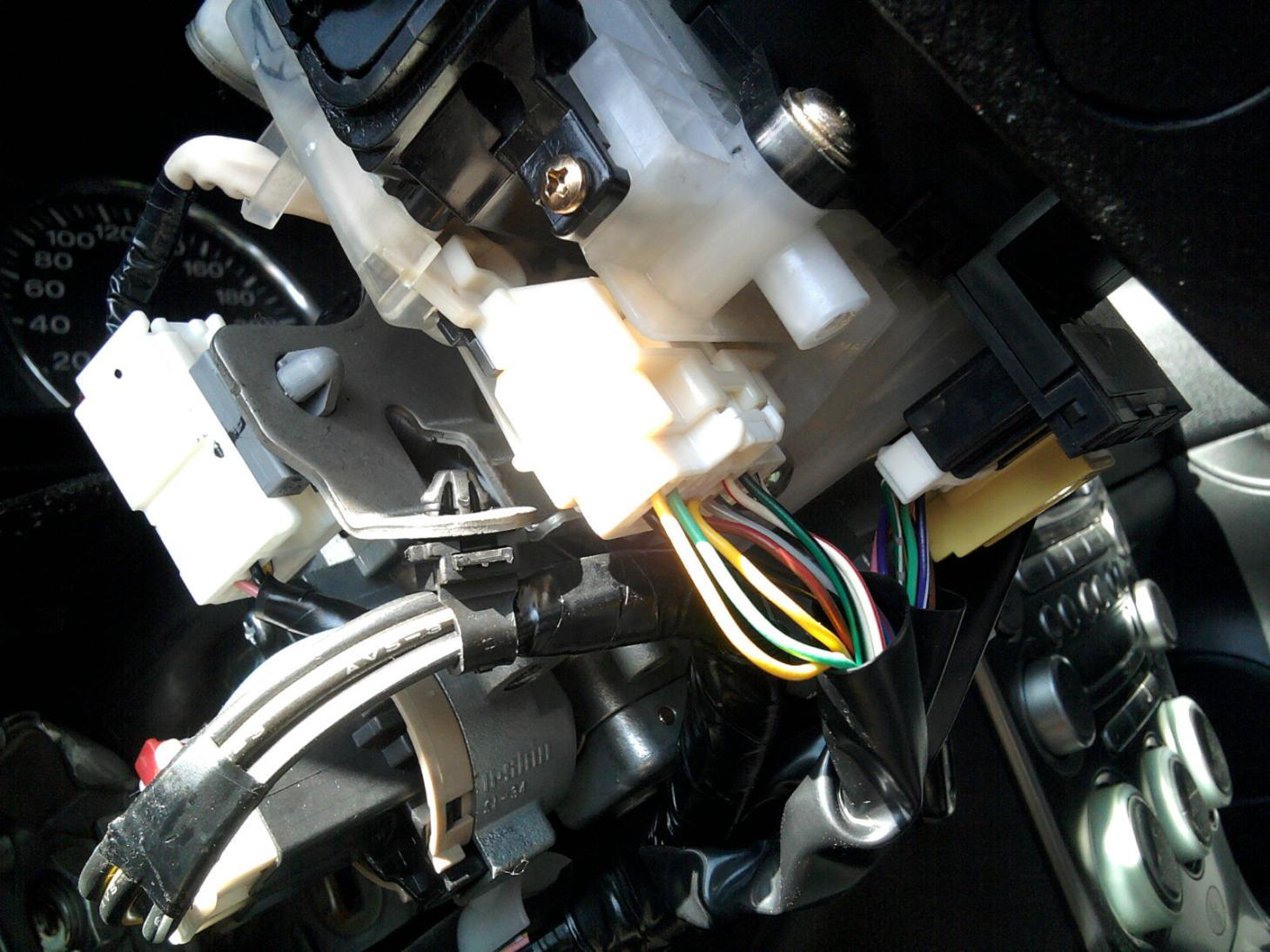

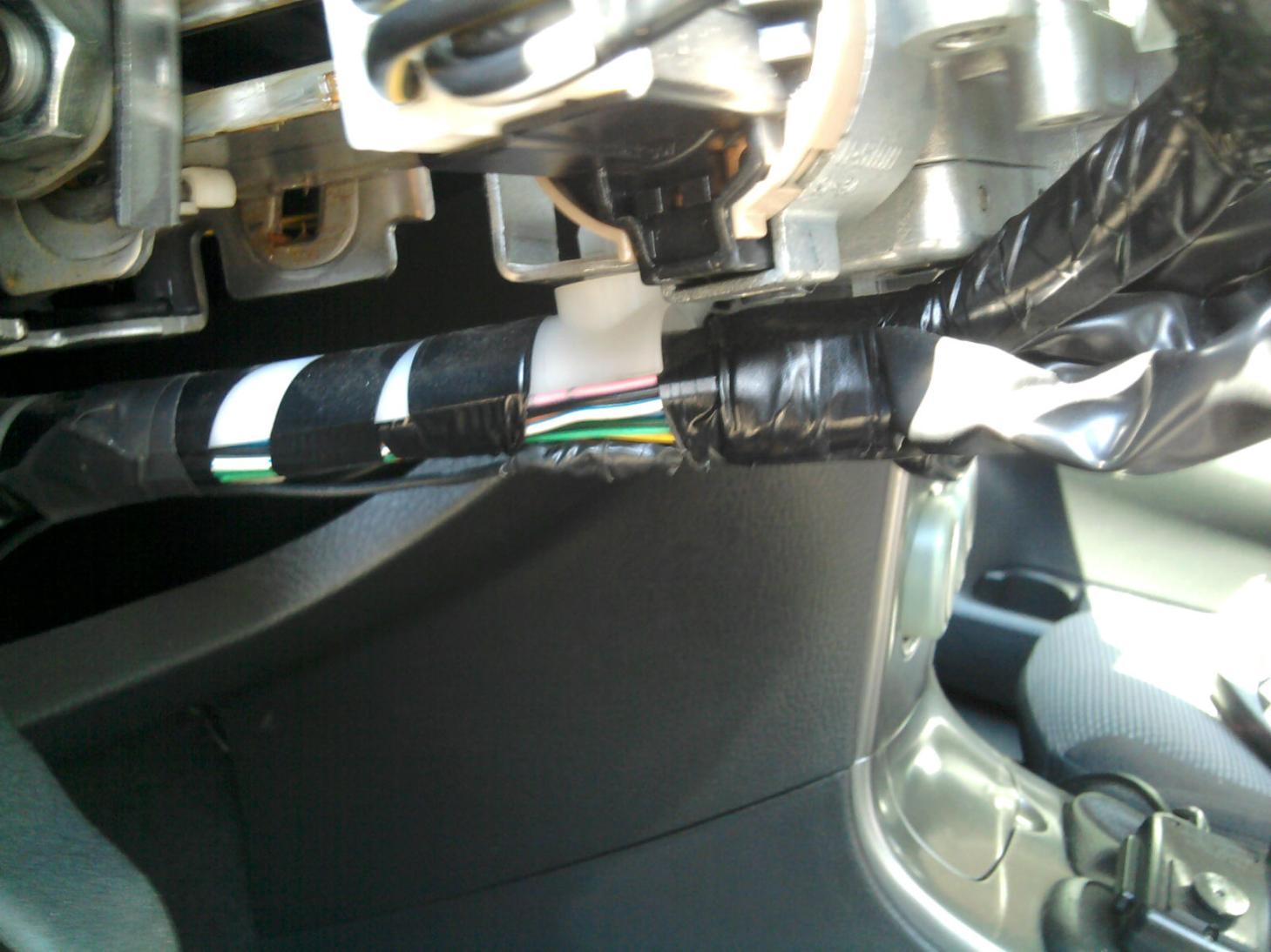

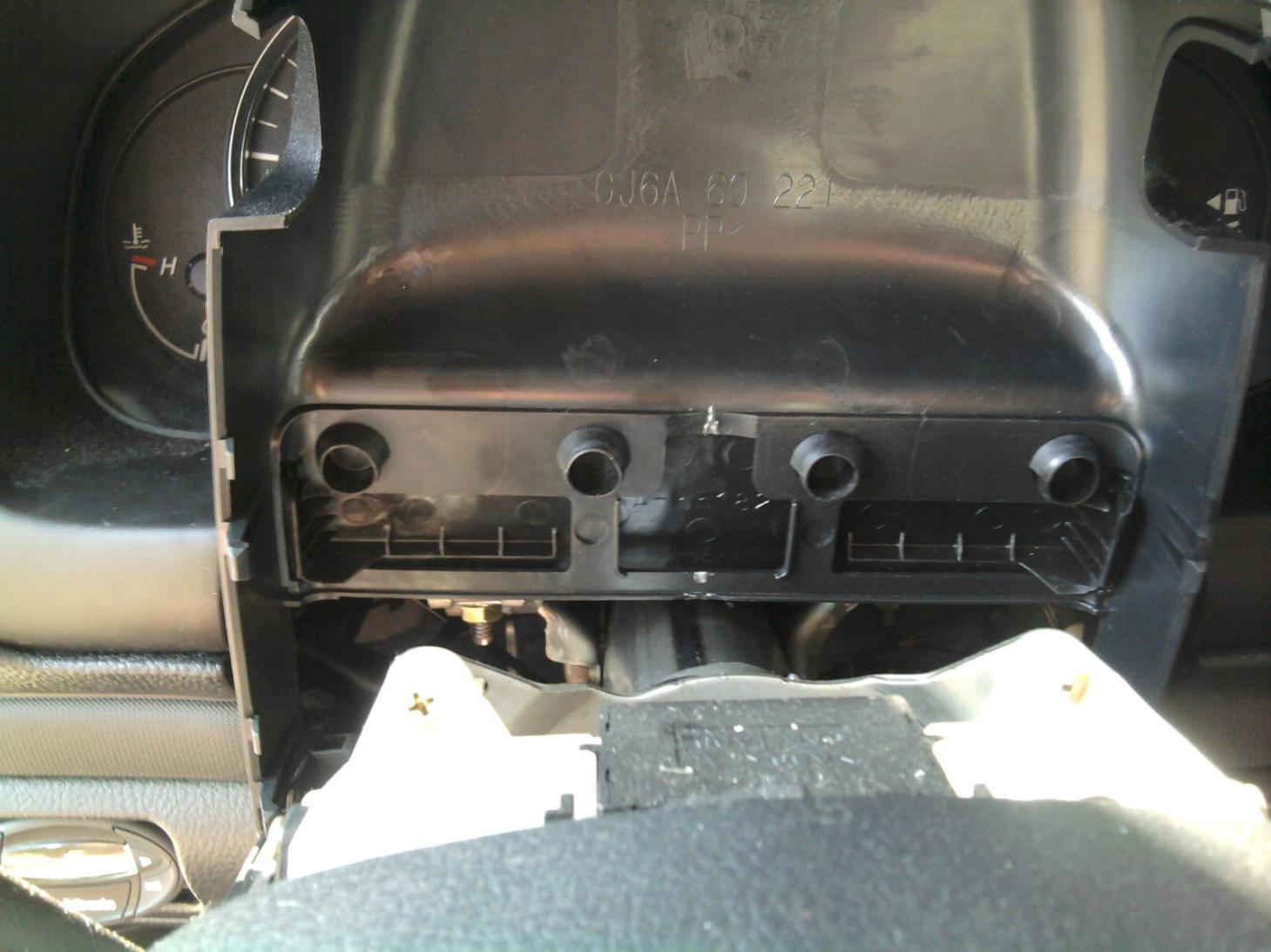

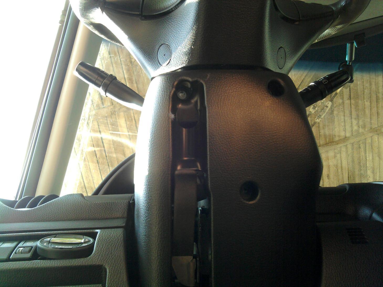

Żeby dostać się do przewodów manetki należy odkręcić górną oraz dolną osłonę kolumny kierownicy ... w tym celu musimy odkręcić 3 śruby w dolnej pokrywie (śrubokręt krzyżakowy).
Górna pokrywa zamocowana jest do dolnej za pomocą zatrzasków (należy je delikatnie rozłączyć).
Do górnej pokrywy zamocowana jest gumowa osłona ... nalezy ją również odłączyć (wciśnij 4 okrągłe zaczepy widoczne na zdjęciu "na zewnątrz" osłony)

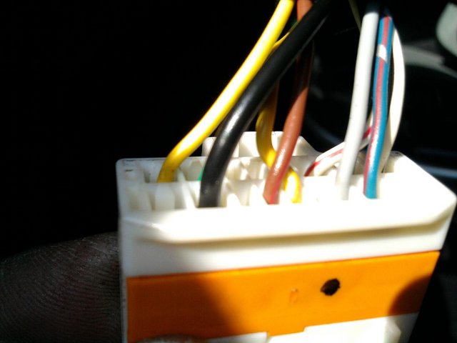

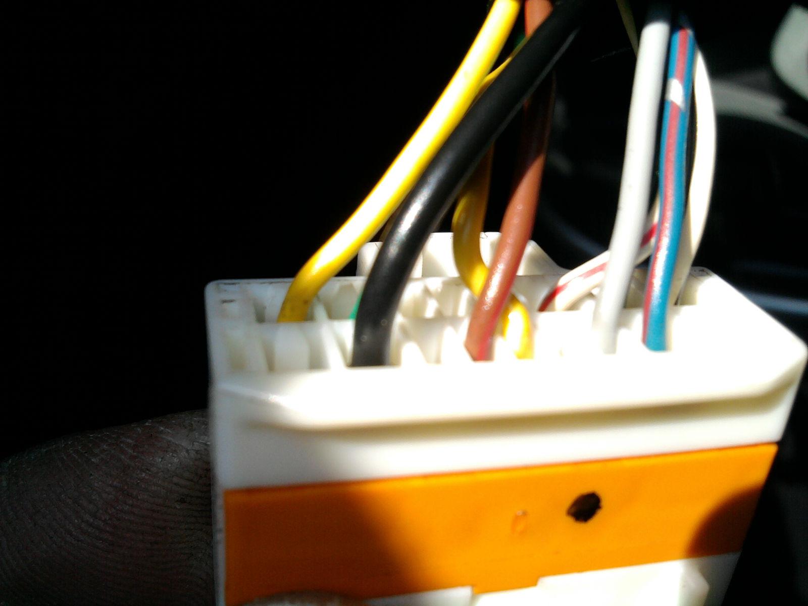

po lewej stronie kolumny kierownicy znajdziemy taką wtyczkę...
Interesują nas w niej 2 przewody:
żółty (pierwszy od lewej strony w 2 rzędzie) – światła przednie
brązowy z niebieskim paskiem – światła tylne + oświetlenie zegarów.

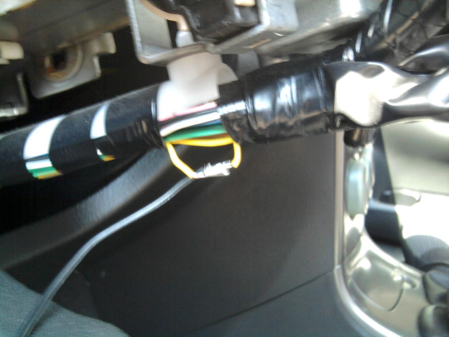

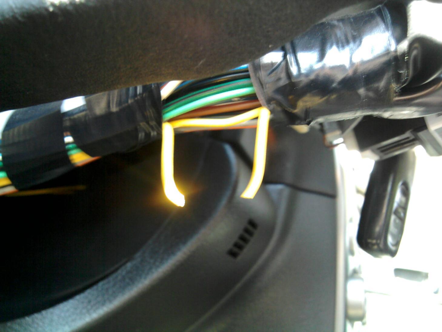

W sumie dzięki takiemu rozdzieleniu przewodów można wykonać światła do jazdy dziennej załączane automatycznie (tylko przód) a manualnie "dołączane" manetką światła tylne + oświetlanie zegarów... ja wykonałam całość załączaną przez przekaźnik.

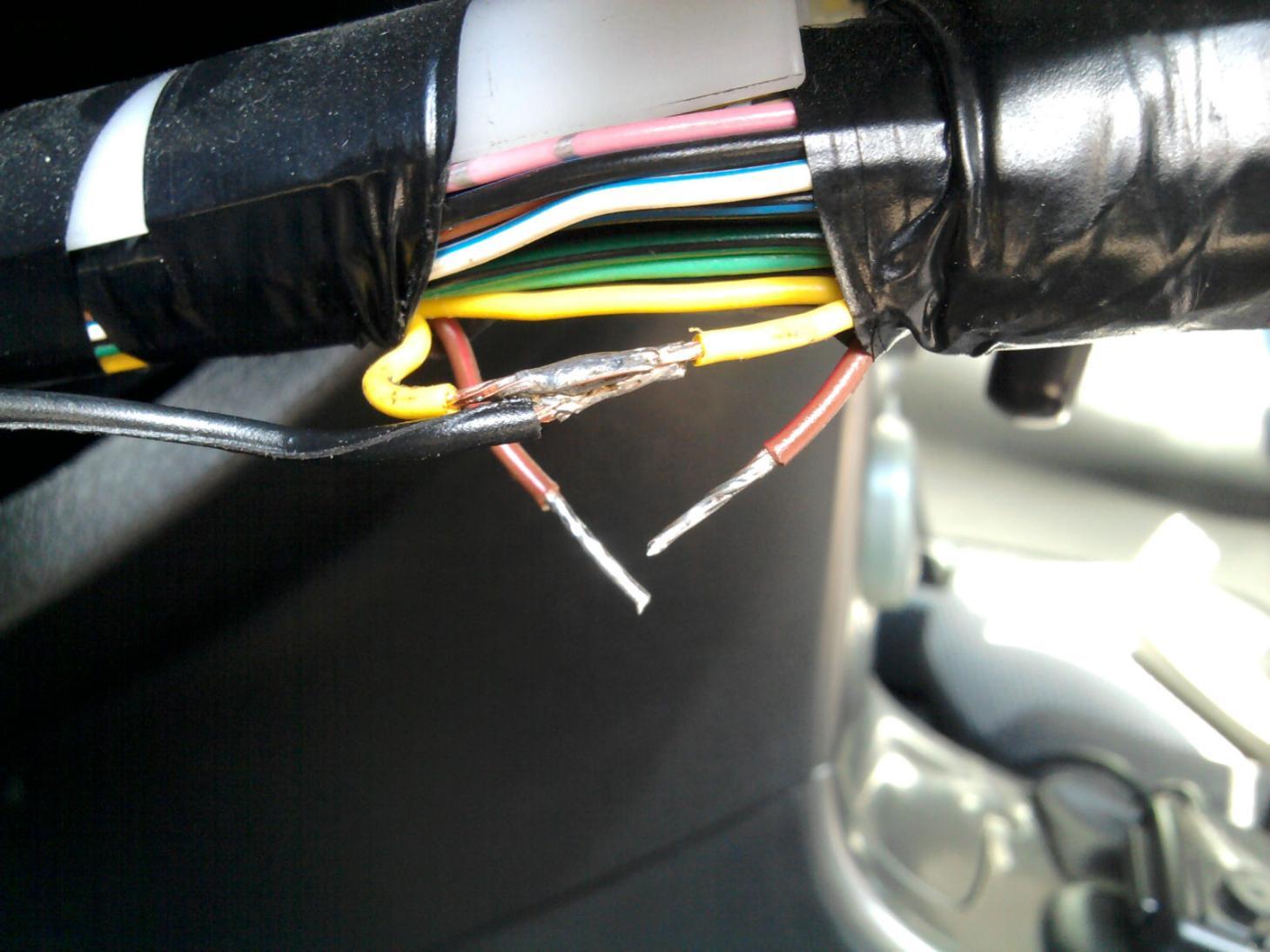

Przewody przecinamy poniżej kostki i dolutowujemy jeden dodatkowy... czyli w sumie razem musimy zlutować przewód żółty z przewodem brązowo- niebieskim oraz dodatkowym przewodem , który zostanie podłączony do przekaźnika – zacisk nr 5

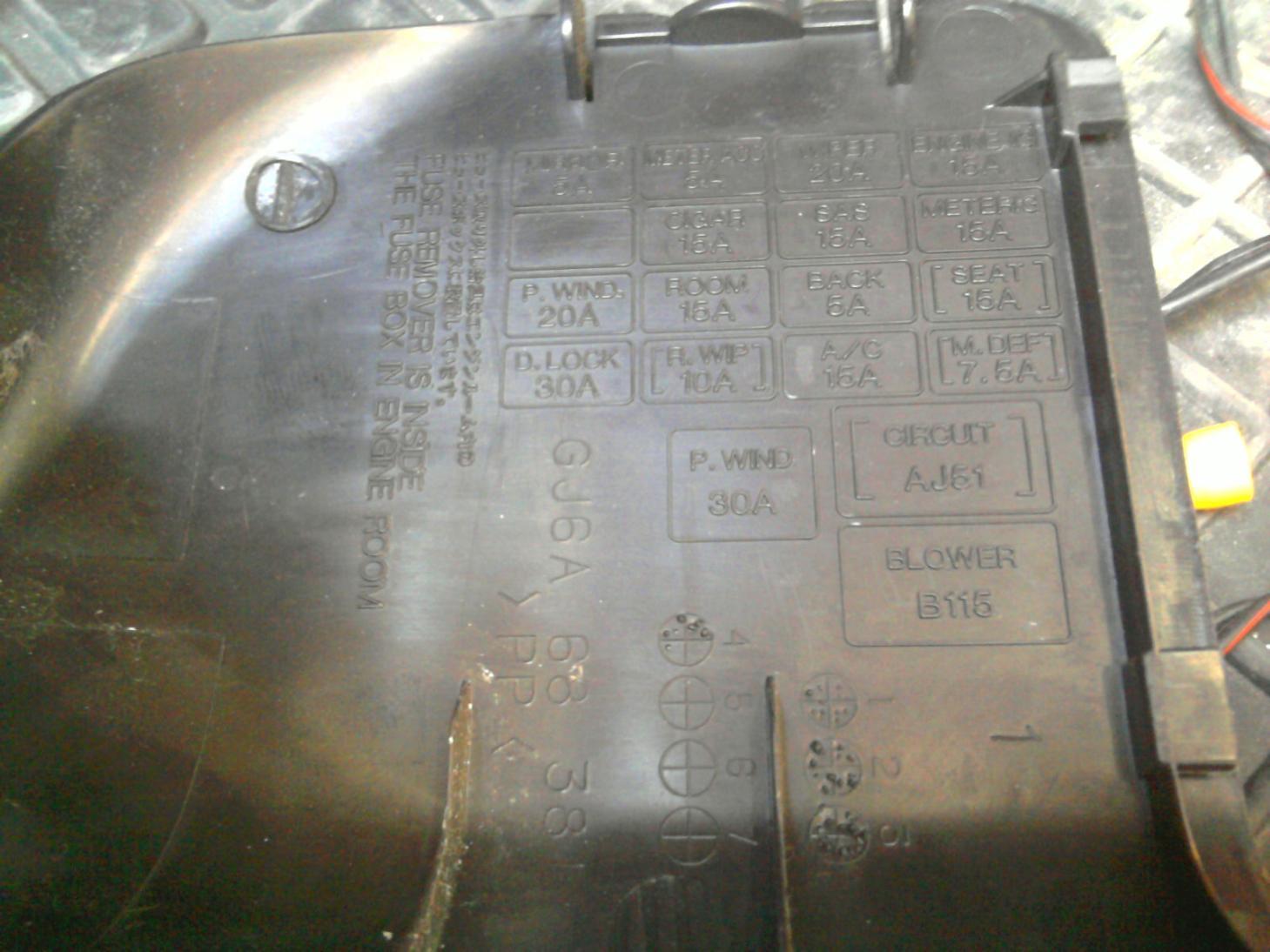

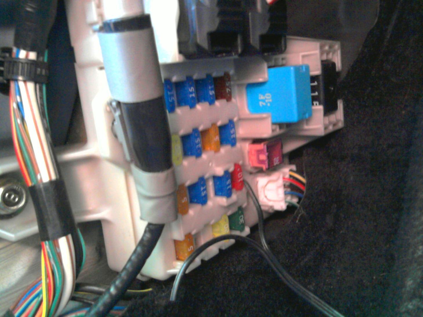

"+" na 2 pozycji kluczyka znajdziemy pod bezpiecznikiem opisanym jako "R.WIP" 10A – podłączamy go do zacisku 1 w moim przekaźniku

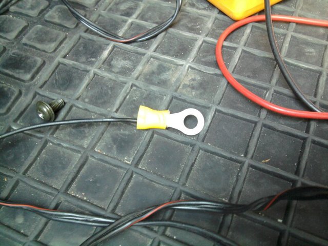

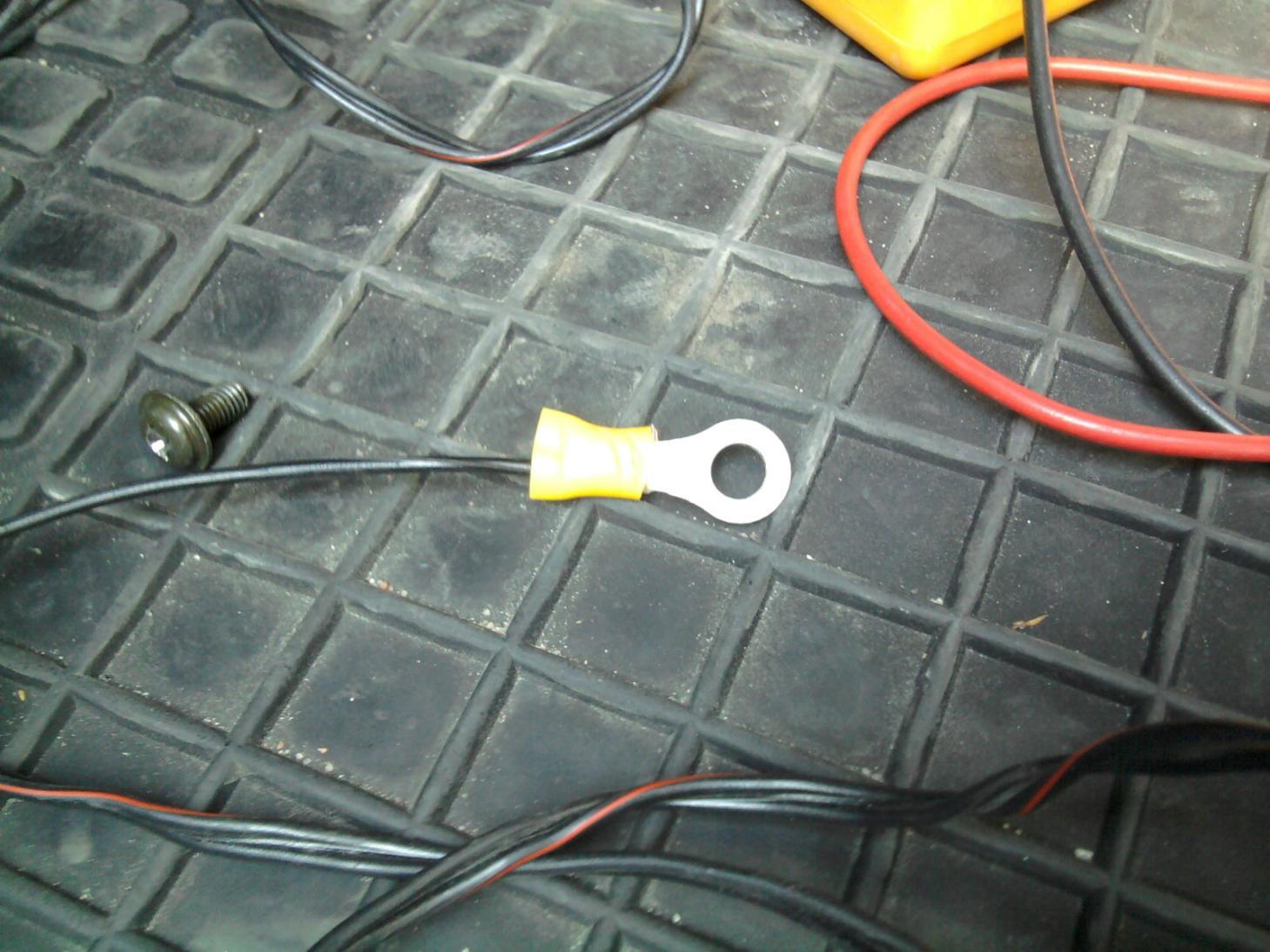

masa możemy uzuskać z pierwszej lepszej śruby niedaleko skrzynki bezpieczników (wybór należy do was) – zostanie podłączona do zacisków 2 i 3

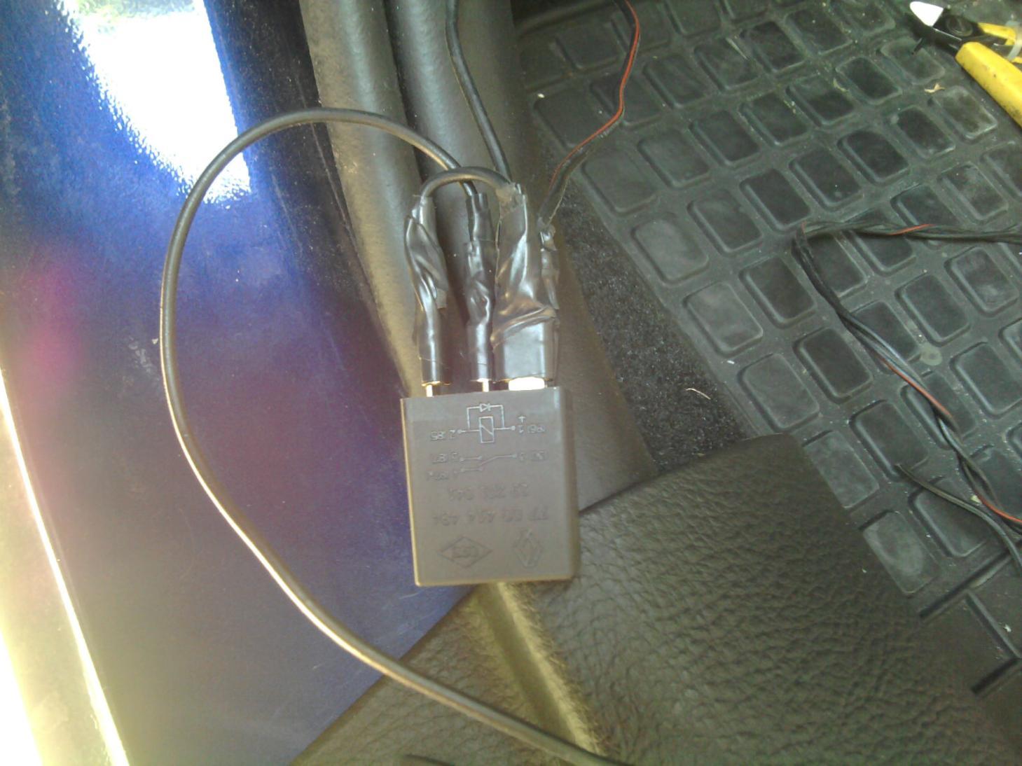

na wszystkich przewodach do przekaźnika zaciskamy konektory, które izolujemy koszulką termokurczliwą lub taśmą izolacyjną ... ja użyłem taśmy:

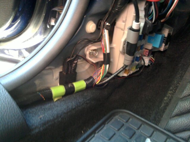

tak zamocowałem przekaźnik...
całość składamy w odwrotnej kolejności....
