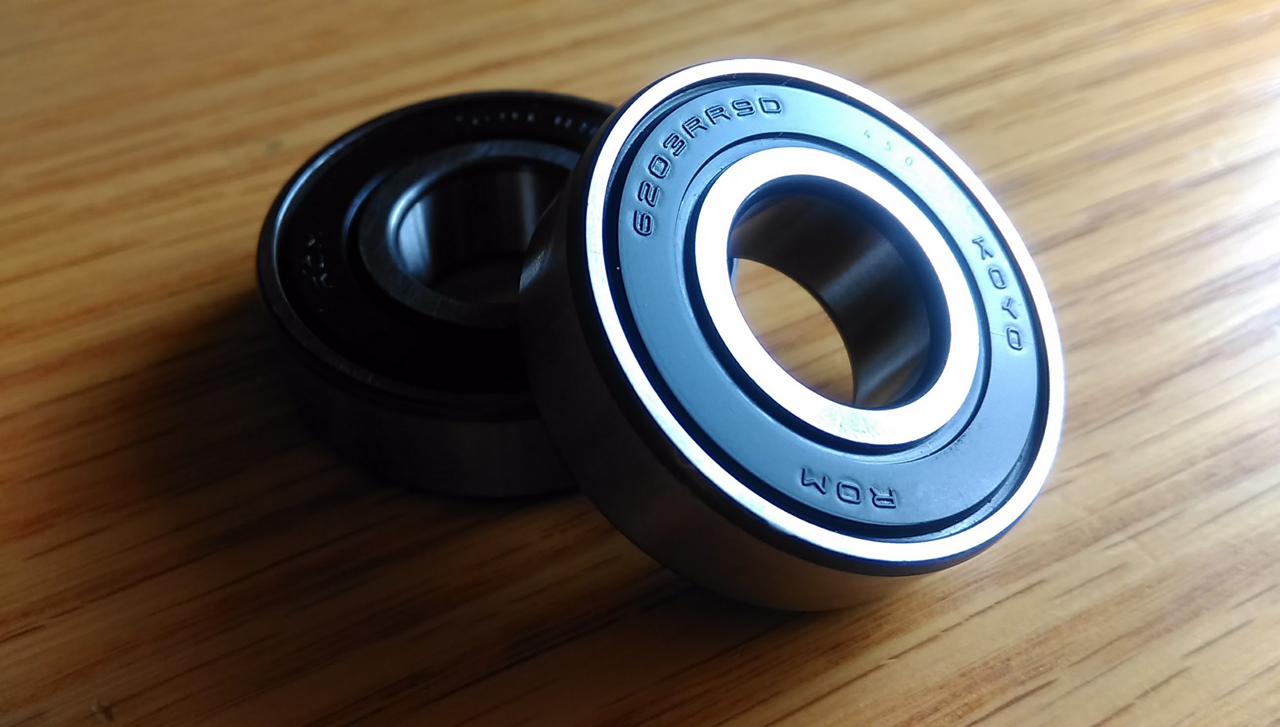

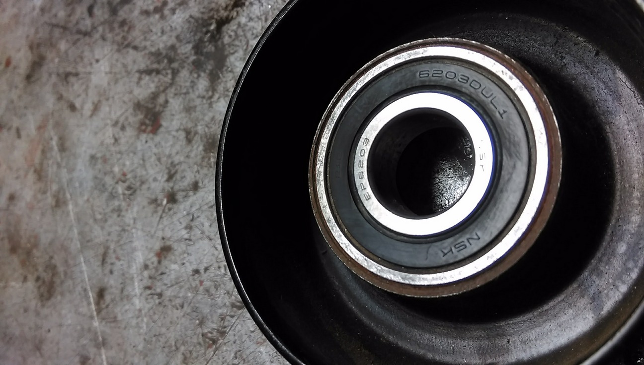

Postprzez rymko » 23 mar 2017, 14:06
To i ja coś dodam.
W końcu znalazłem trochę czasu na pogrzebanie przy M6 i wymianę paska.
Przy okazji wymiany paska ContiTech 6 PK 2250 (2250 mm) wymieniem też łożyska w rolkach napinacza i prowadzącej. Wstępnie miałem zakupić kompletne rolki, ale okazało się, że są z jakiegoś tworzywa, a oryginały są metalowe. Wolałem zostać przy oryginałach
Zarówno ściągnięcie, jak i założenie paska nie stanowi żadnego problemu – po mocnym dociśnięciu napinacza, pasek swobodnie wchodzi jak i schodzi z rolek.
Może kolega mscorp po prostu za słabo docisnął napinacz :) skoro walczył z kołem pasowym.
Na obydwu rolkach założone były pojedyncze łożyska NSK 6203DUL1
Wycisnąłem je bez problemu na wiertarce stołowej i wcisnąłem łożyska KOYO 6203RR9D
Te łożyska stosowane są w rolach napinaczy i zalecane przez producenta.
Oznaczenie na oryginalnych łożyskach NSK 6203DUL1 jest trudne do rozszyfrowania ( a może ktoś nam podpowie), ale z pewnością polecane na forum NSK 62032RSC3 nie są ich zamiennikiem.
Do bezpiecznego wciśnięcia potrzebna jest tulejka lub krążek metalowy o średnicy 38-39 mm – może być kawałek prosto obciętej rurki.
Koszty operacji:
1. Pasek – 70 pln
2. Łożyska – 35 pln
3. Nasadka 15mm – 5 pln
Nasadka została skrócona, aby można było ją założyć na rolkę napinacza.
