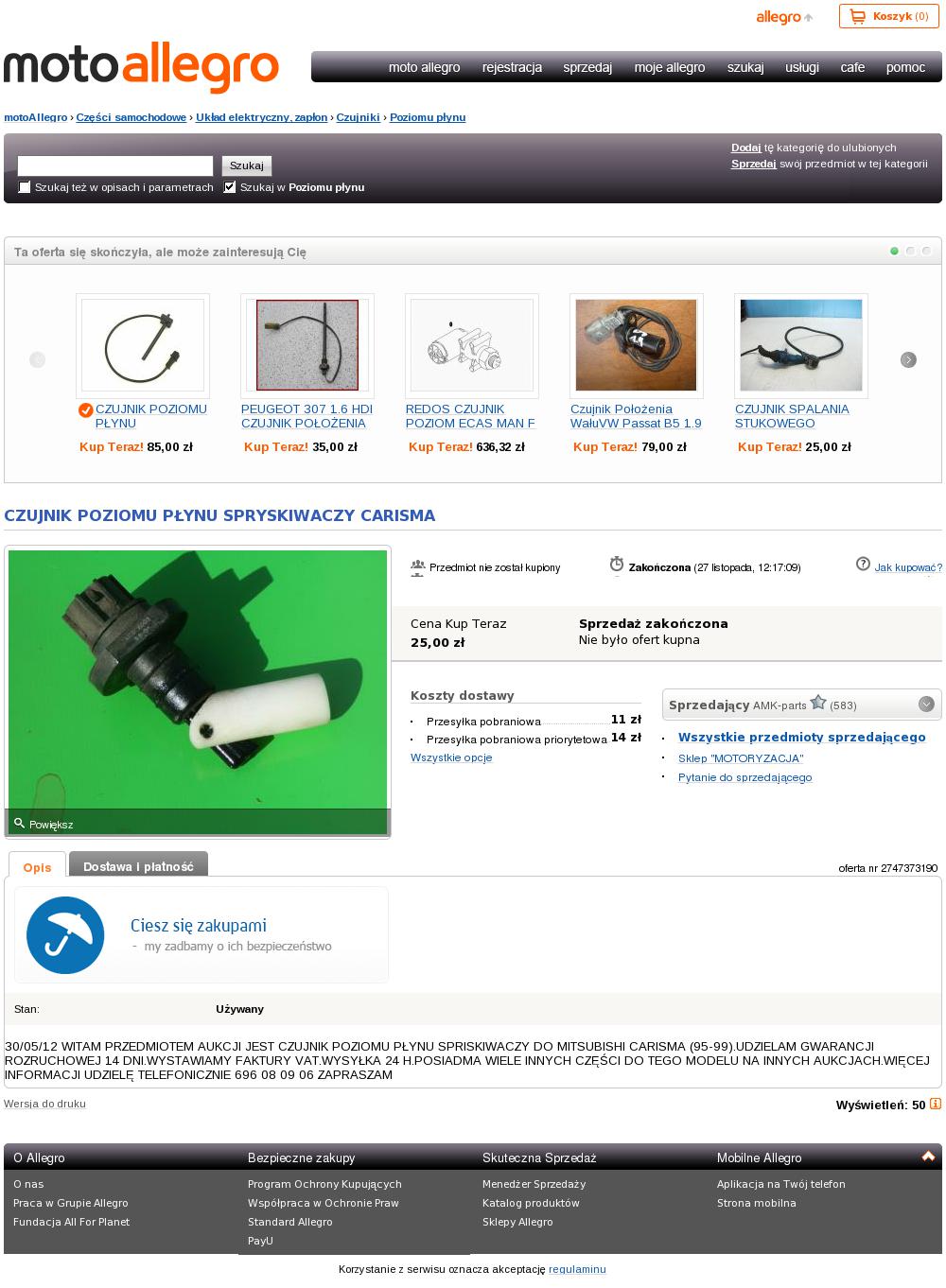

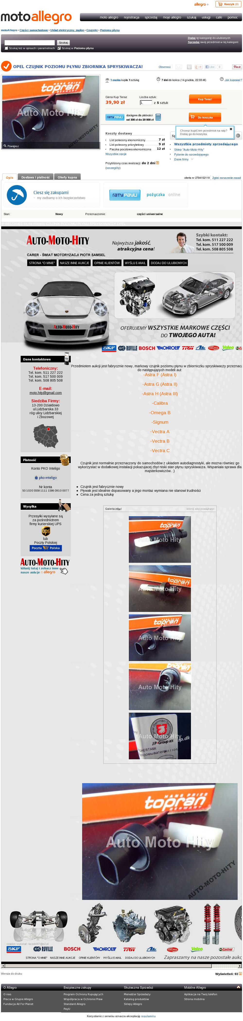

Czy mógłby ktoś potwierdzić, czy TAKI czujnik będzie pasować?
Ewentualnie NOWY.
Obrazek Mazda 6 [2.0 DISI]
Obrazek Mazda 6 [2.5 MZR]
Od: 4 lut 2012, 01:09
Posty: 1812 (21/23)
Skąd: Żory, PL
Postprzez Wojtek » 16 lis 2012, 23:33
zastosuj kazdy "opadowy" tzn. zalaczajacy styki po wypsikaniu plynu ze zbiorniczka ;)
Posty: 17525 (110/485)
Postprzez Mandey » 17 lis 2012, 01:32
Po jego wyglądzie wnioskuję, że takie właśnie pokazałem, czy tak? :>
Posty: 1812 (21/23)
Skąd: Żory, PL
Postprzez dobrzyn22 » 17 lis 2012, 11:49
tak <spoko>
