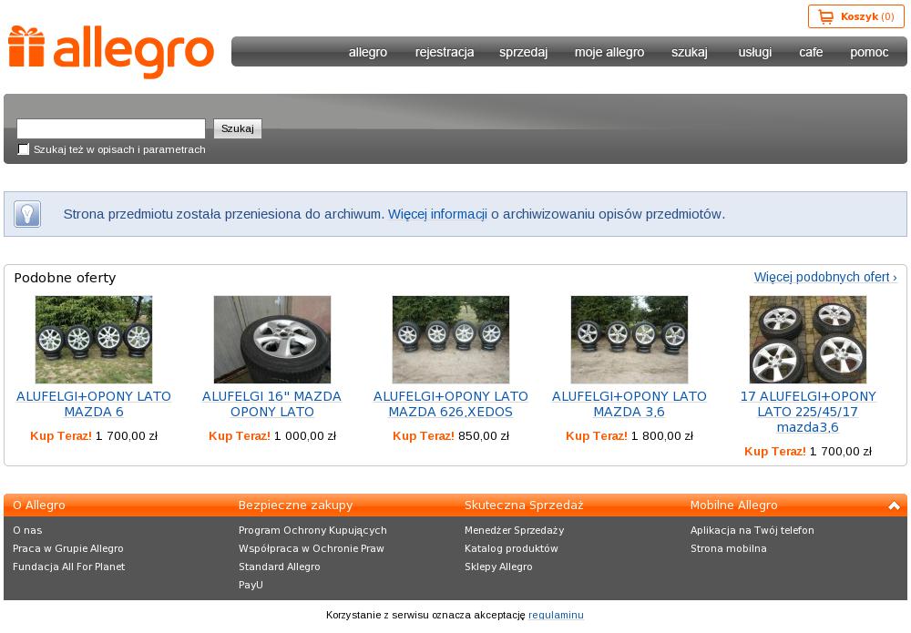

Postprzez konrad1235 » 14 wrz 2012, 17:57
o widzisz, w życiu by mi to do głowy nie przyszło , myślałem że to jest wartość bezwzględna ustalonej jednostki a tu procent z szerokości , no ładnie , dużo mi pomogłeś , to bardzo istotna informacja , dzięki <spoko>
idąc dalej za Twoją radą te będa idealne : http://allegro.pl/alufelgi-mazda-lato-i2605157058.html

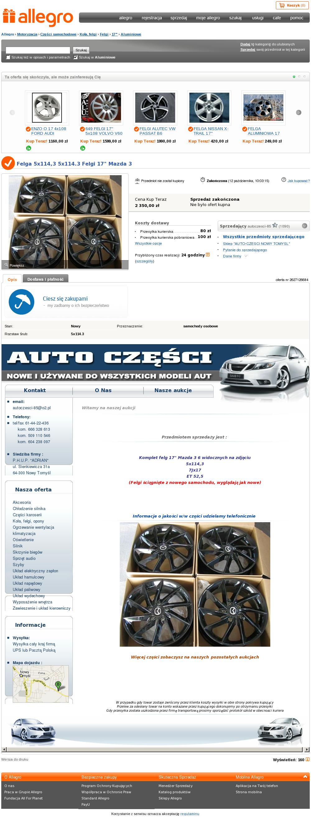

Postprzez konrad1235 » 16 wrz 2012, 09:51
Powiedzcie proszę, poniższe felgi to oryginalne mazdy czy chińskie ?
http://allegro.pl/felga-5x114-3-5x114-3-felgi-17-mazda-3-i2627126684.html
dobra, do usunięcia, oryginalne mazdy z salonu ;]
