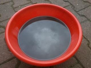

Postprzez rymko » 13 sty 2014, 17:40
Hmmm....
Powiem tak, głupich nie sieją, sami wyrastają.
Tak wygląda ATF-MV po ok. 30 tys. km – specjalnie zlałem do czerwonej miski.
Skrzynie automatyczne są super, tylko wymagają odrobiny kultury użytkowania.
