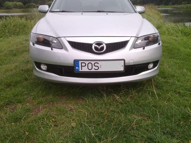

Postprzez sony1966 » 26 sie 2012, 20:01
Witam ja założyłem światła tak myślę że najgorzej nie wyglądają:

Postprzez sony1966 » 27 sie 2012, 18:04
Dziękuje Wojtek właśnie nie wiedziałem jak to zrobić :)

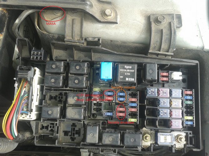

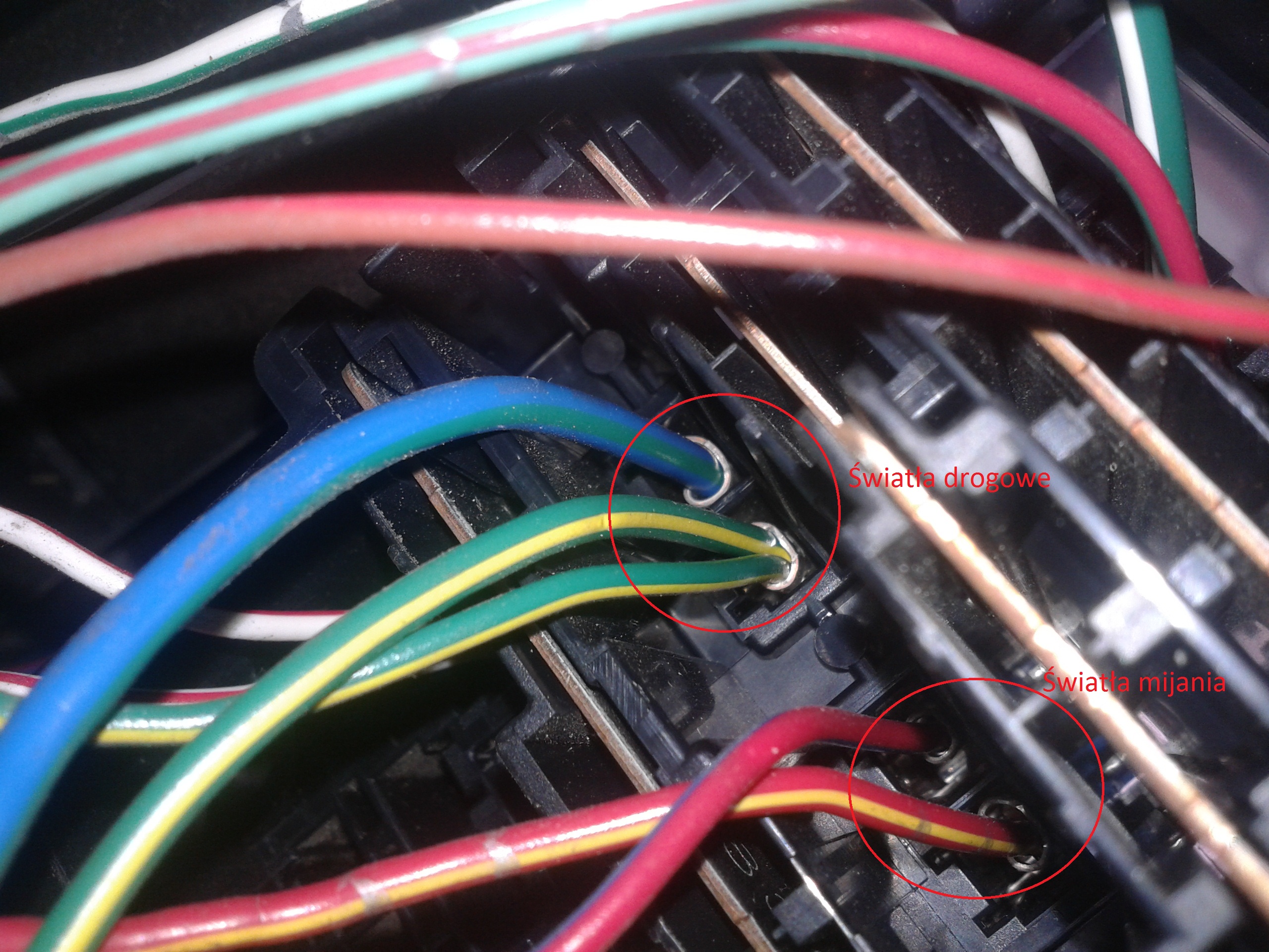

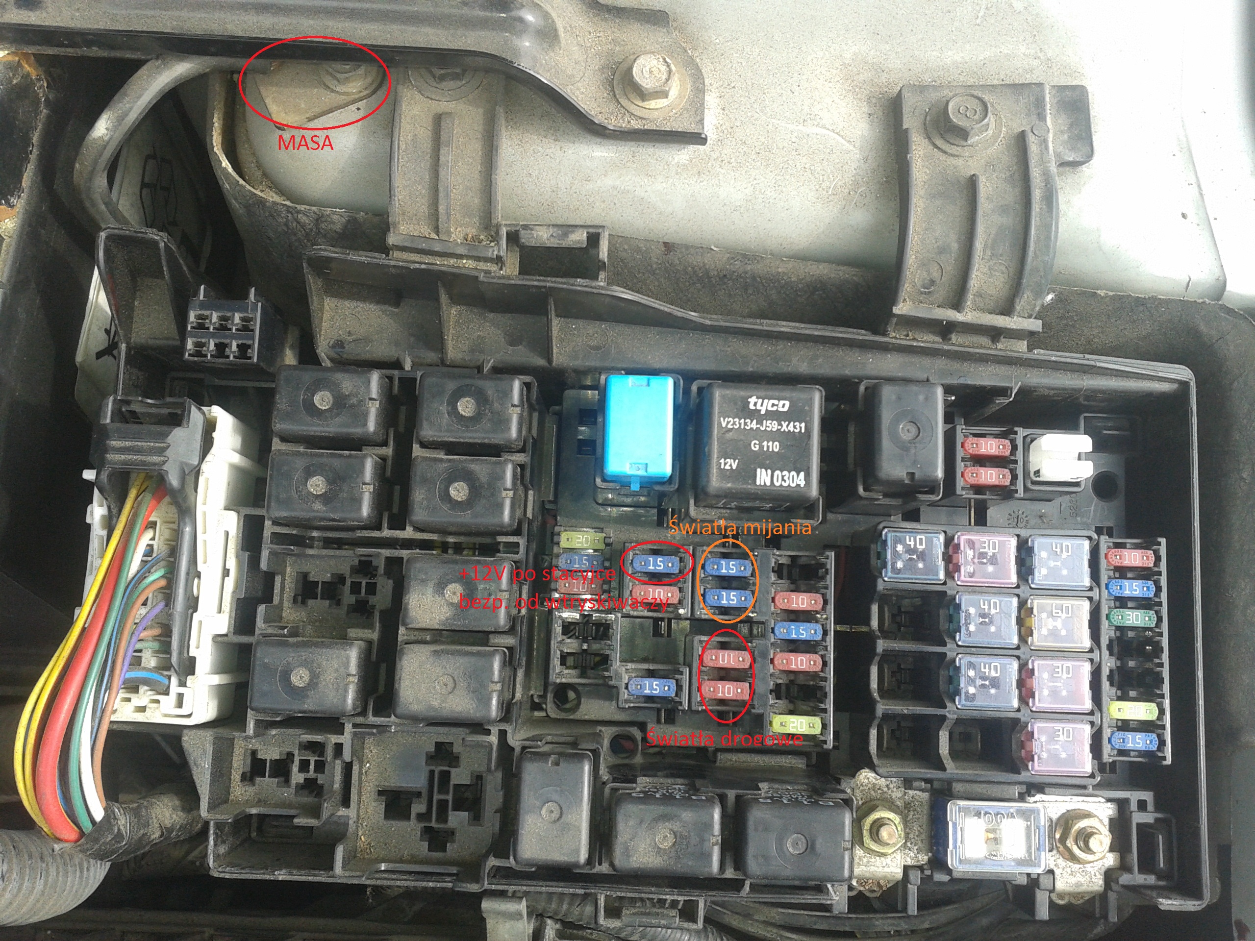

Chcę zainstalować moduł, który automatycznie włącza światła drogowe na 30% mocy w charakterze świateł dziennych. Moduł będę instalował w skrzynce bezpieczników pod maską. Do poprawnego zamontowania należy podłączyć pięć kabli: do masy, do kabli od świateł drogowych, do świateł pozycyjnych i do '+12V po stacyjce'. Masa i kable od świateł drogowych mam. Ale mam wątpliwości co do kabla od świateł pozycyjnych i od '+12V po stacyjce'.
Czy '+12V po stacyjce' to wg tego co znalazłem na forum, można wykorzystać kabel idący do bezpiecznika nr 6 (INJ) od wtryskiwaczy, czy to prawda? I druga rzecz, czy światła pozycyjne to kabel idący do bezpiecznika nr 15 (STOP), który w instrukcji ma oznaczenie "światła stop/pozycyjne". Jeśli jest do dwóch rzeczy, to czy po podłączeniu się do tego kabla i zamontowaniu modułu naciśnięcie stopu nie spowoduje wyłączenia mi świateł dziennych?

Postprzez Wojtek » 2 wrz 2012, 15:48
danielu78 napisał(a):Chcę zainstalować moduł, który automatycznie włącza światła drogowe na 30% mocy w charakterze świateł dziennych.
moze przedstawisz nam ten modul blizej? jakies zdjecia i schemat?
+ pozycyjnych zabierasz z bezpiecznika swiatel pozycyjnych... (na pokrywie bezpiecznikow masz je opisane... lub bezposrednio z wiazki swiatel postojowych... wybor nalezy do ciebie ;)

Postprzez danielu78 » 2 wrz 2012, 19:30
Zastanawiam się pomiędzy http://allegro.pl/swiatla-dzienne-zamiast-dlugich-regulator-30-mocy-i2574062899.html lub http://allegro.pl/swiatla-dzienne-regulator-swiatel-dziennych-sd-2-i2602184278.html
W tym pierwszym wyłącznikiem świateł dziennych jest włączenie świateł postojowych, a w tym drugim dopiero świateł mijania. Więc wybrał bym ten pierwszy moduł.
Co do bezpiecznika od świateł pozycyjnych to przesyłam zdjęcie obudowy skrzynki bezpieczników. Proszę o wskazanie jego oznaczenia.
obudowa skrzynki bezpieczników

Postprzez Wojtek » 2 wrz 2012, 22:13
danielu78 napisał(a):Proszę o wskazanie jego oznaczenia.
prosze ;)
uklad zalaczenia niczym sie nie rozni od zwyklago wlacznika swiatel dziennych... gorzej z obnizeniem mocy na zarowkach, tak ze czy pierwszy czy drugi uklad kupisz... oba spelnia swoje zadanie... lecz nie do konca...
