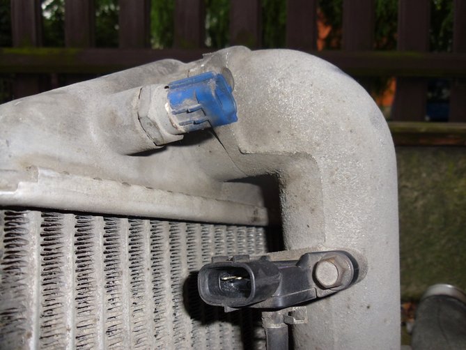

Byłem dzisiaj na myjni. I usterka wróciła <płacze> (kontrolki check + TSC). Odniosłem wrażenie, że ze zwiększoną siłą, ponieważ po odpalaniu włączył się kilkukrotnie tryb awaryjny silnika (głośny klekot i max. 1500 obrotów).
Sprawdziłem kostki przy IC jak zalecał Enduro. Dokładnie te dwie:
-Photo by Besop-
Kontrolki jak świeciły tak świecą. Ktoś ma jeszcze jakieś pomysły? :(

Postprzez Enduro » 16 cze 2012, 22:48
sprawdz kpl. gruby kabel co na IC lezy

Postprzez Mandey » 23 cze 2012, 23:35
Problem rozwiązany. Enduro dobrze mówił... Wiązka pod reflektorem, a nad IC. Przerwa na przewodzie PCM – ICM.

Postprzez Enduro » 24 cze 2012, 09:44
ok! a kazdemu polecam przy okazji demnotazu zderzaka obejrzec to miejsce i przesmarowac miejsca tarcia no i go dodatkowo przymocowac, bo to lekko nagminny problem z tym niekorzystnie zamontowanym kablem..a wibracje z czasem powoduja takowe problemy
