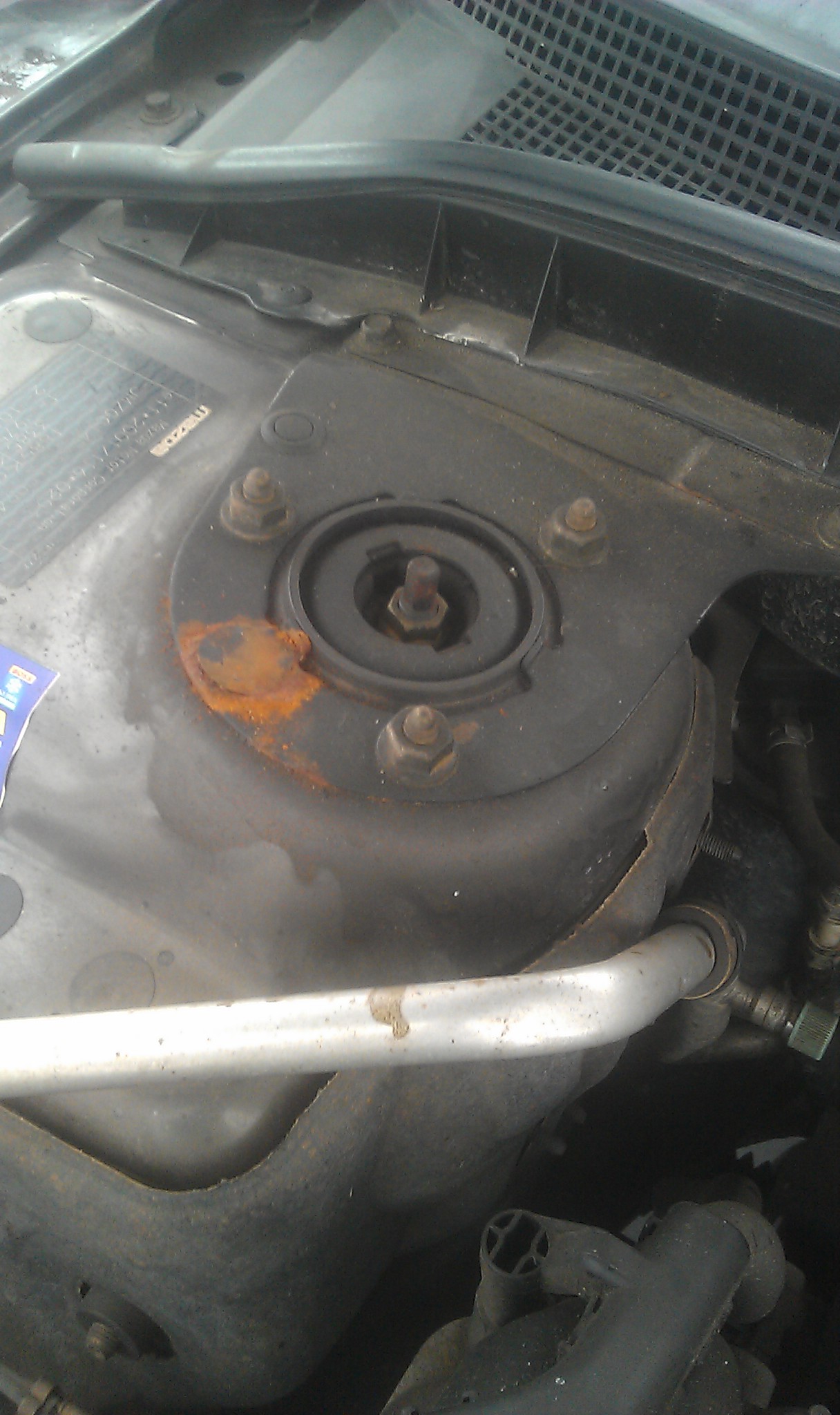

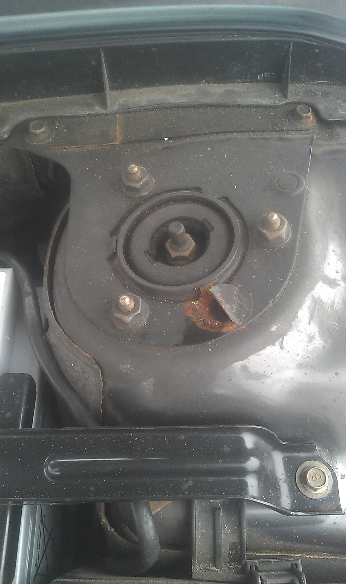

Postprzez pawel-sc » 14 maja 2017, 22:55
Witam.
Wychodzi mi rdza jak na zdjęciach poniżej. Pytanie, czy to jest kolejny newralgiczny punkt mazdy, gdzie lubi się pojawiać ruda?
Czy jak odkręcę te 3 nakrętki to mogę ten element zdjąć (celem wyczyszczenia, pomalowania), amortyzator mi nie wypadnie? Może trochę głupie pytanie, ale nie chcę spieprzyć czegoś.
Od: 17 wrz 2013, 11:15
Posty: 56
Skąd: Sosnowiec
Auto: Mazda 6 GG 2006 r
benzyna 2.0 (147 KM)
Postprzez xRafalx » 15 maja 2017, 13:38
nic nie wypadnie, śmiało, możesz odkręcić.

Postprzez pawel-sc » 15 maja 2017, 20:34
U was też w tym miejscu wyłazi ruda? Od czego w ogóle są te dziury tak bezczelnie zaklejone czarną taśmą...?
