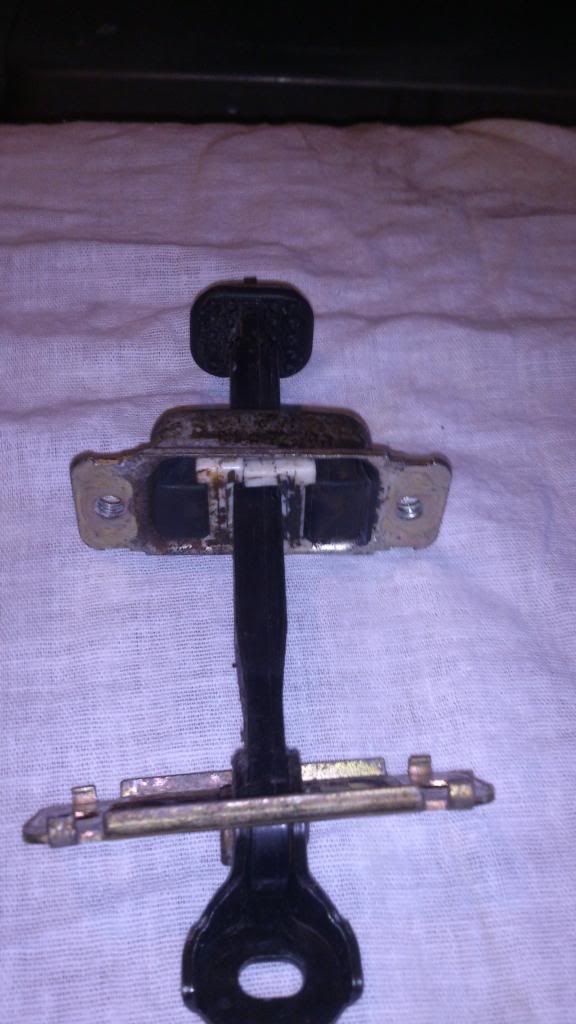

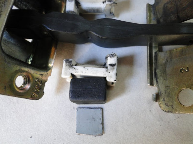

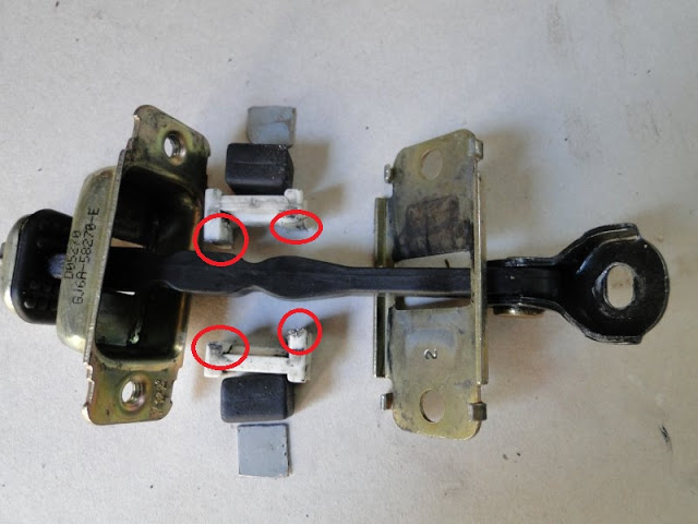

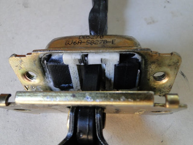

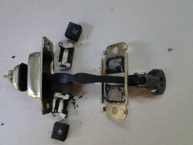

Postprzez Pioteq25 » 18 cze 2012, 14:41
Dzisiaj się za to wezmę i zrobię fotki.
https://picasaweb.google.com/1095458801 ... directlink
Do odgięcia zaczepów przyda się imadło. Za dużo nie polecam odginać, bo będą pękać.
Blaszki mają po 1mm grubości po obu stronach. ściskacze teflonowe (białe) spiłowane o ok 2mm – zaznaczone na fotkach. Całość dobrze wymyć, odtłuścić i solidnie posmarować smarem.
Po tym zabiegu drzwi chodzą jak nowe :D

Postprzez mscorp » 21 cze 2012, 05:25
Dobra fotorelacja, choć ostatnie zdjęcie "mówi" najwięcej :)
Na pewno będzie dodane do tematu fotorelacji.

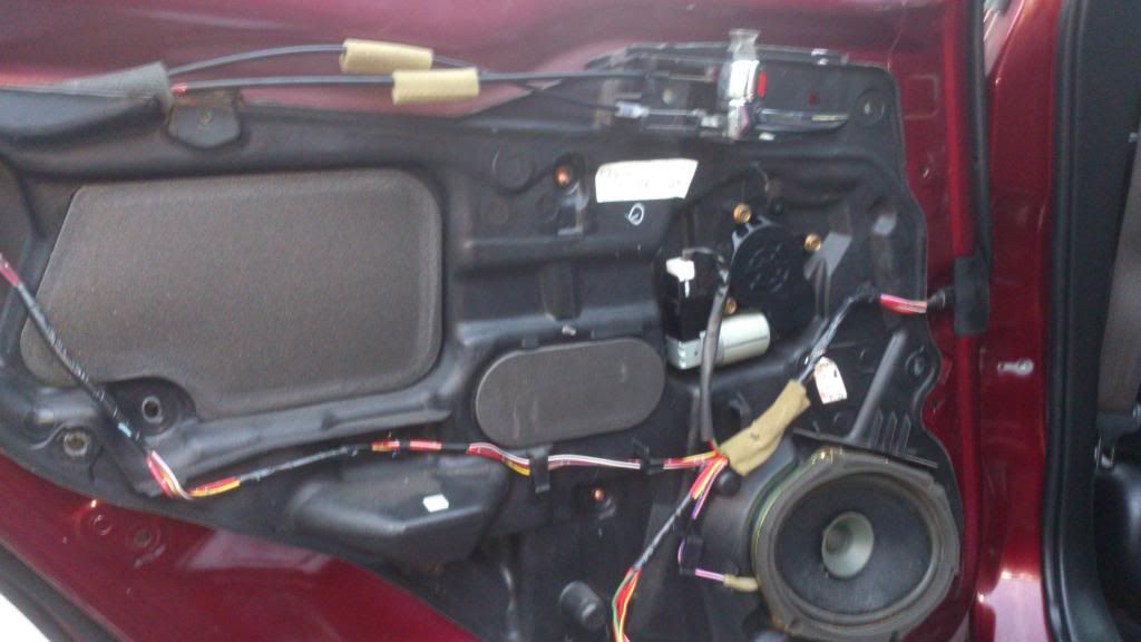

Postprzez Pioteq25 » 21 cze 2012, 15:08
Zrobiłem więcej fotek, na których widać gdzie są ukryte śruby. Całę szczęście, że wystarcz odkręcić głośnik do wyjęcia ograniczników.
Jak ktoś ma obawy przed odrywaniem boczków, to powiem że robiłem to już z 10 raz i wszystkie kołki mają się dobrze :)
