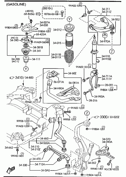

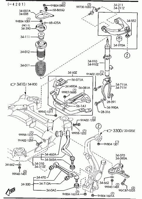

Postprzez Wojtek » 11 lip 2011, 18:15
bo Twoj to przedlift...
przedliftowe zawieszenie...
po f/l jest tam lozysko :P
... a tak wyglada poliftowe
