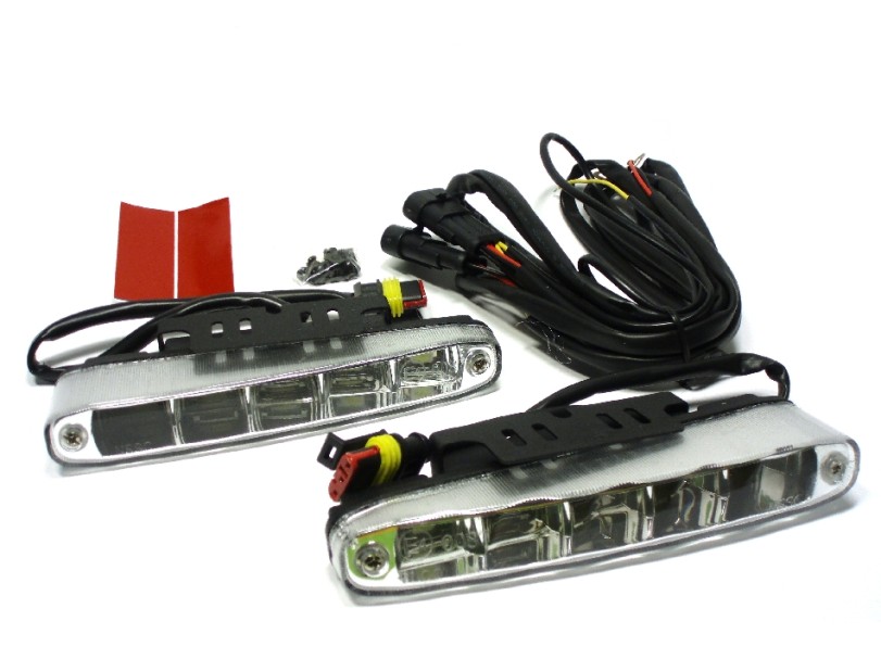

Może komuś przyda się przedstawiony przeze mnie sposób montażu tego rodzaju świateł.O zaletach tego rozwiązania nie będę się rozpisywał,bo od tego są inne wątki http://www.mazdaspeed.pl/forum/viewtopic.php?f=60&t=96287&hilit=drl <oczko>
Postanowiłem zamontować świata w miejscu wlotu powietrza w zderzaku (moim zdaniem najlepszy efekt wizualny),więc poszukałem świateł,które są odpowiednio wyprofilowane.Idealnie do tego nadały się lampy firmy Vertex , model DRL 506HP

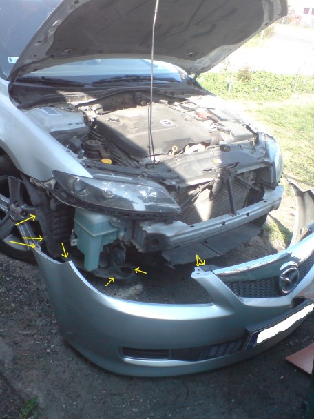

Zaczynamy od demontażu zderzaka.
Potrzebujemy do tego klucze 8mm,10mm ; wkrętaki płaski i krzyżak.
Zaczynamy od skręcenia kół max.w jedną stronę,dla lepszego dojścia do plastikowych śrub w nadkolu.Niestety nie są one zbyt dobrym"patentem"więc niektóre mogą sprawiać problemy(można pomóc sobie płaskim wkrętakiem,ewentualnie jakimiś szczypcami)
Miejsca śrub,które należy odkręcić zaznaczone są na zdjęciu(1 strona)

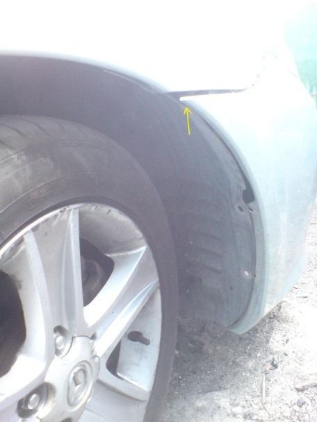

Jedna ze śrub schowana jest na końcu zderzaka-widoczna jest dopiero po odchyleniu plastikowej osłony w miejscu zaznaczonym na zdjęciu:
Po odkręceniu plastikowej osłony schylamy się pod auto i odkręcamy wszystkie dobrze widoczne śruby trzymające zderzak(8 lub 10 sztuk)
Na koniec zostawiamy sobie 4 śruby na samej górze grilla.
Teraz pozostaje zdecydowanym ruchem wyciągnąć boki zderzaka z zatrzasków.
Od przodu zderzak trzyma się jeszcze na dwóch plastikowych "hakach"-po prostu łapiemy zderzak oburącz i podnosimy w górę-powinien wyjść bez większych problemów.

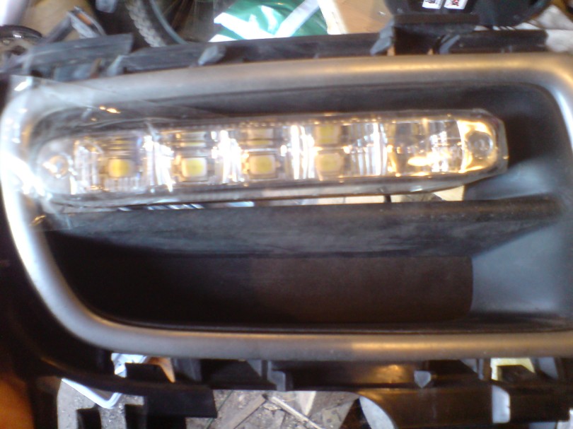

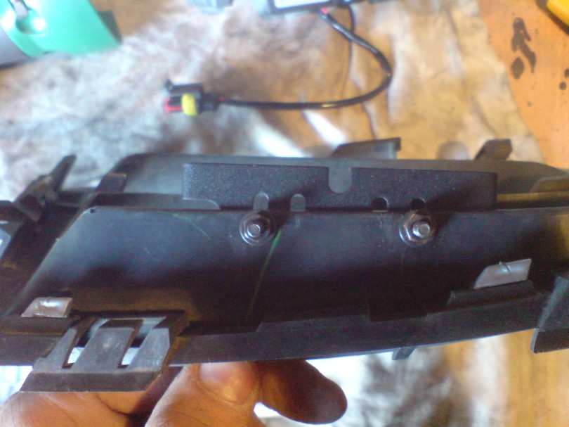

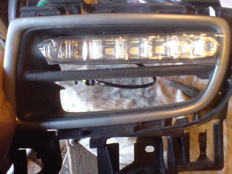

Pasujemy lampę do pierwszego wlotu. Żeby weszła na odpowiednią głębokość trzeba trochę podpiłować jeden z narożników (najlepiej do tego użyć okrągłego pilnika). Bez obaw-ten element po zainstalowaniu lampy i tak nie będzie widoczny.

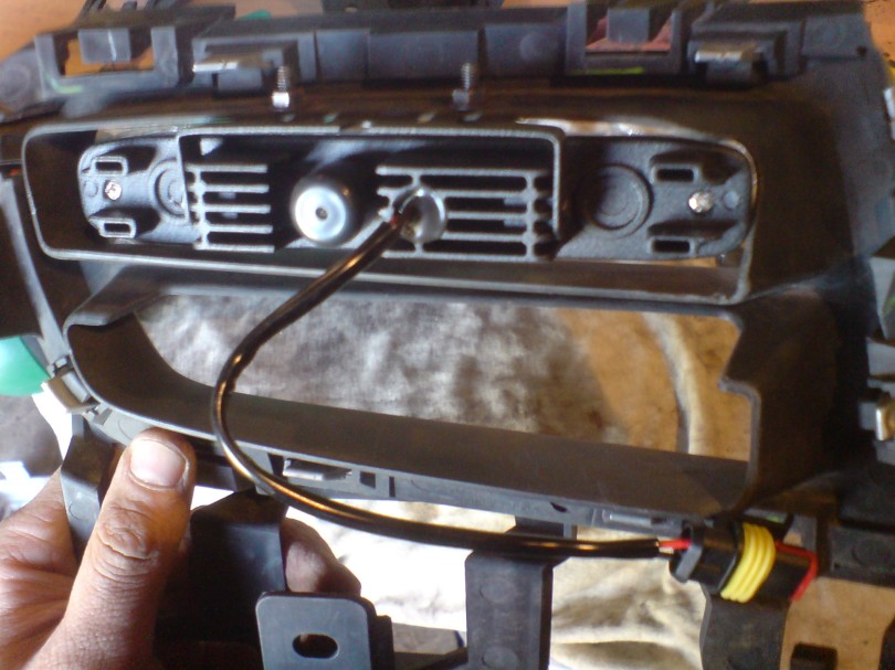

Nawiercamy otwory, przykręcamy uchwyt lampy. Zarówno stelaż, jak i sama lampa mają spory zakres regulacji na otworach.
Z drugim wlotem,który jest zaślepiony postępujemy identycznie,oczywiście wcześniej wycinając górną część zaślepienia.
Wloty montujemy z powrotem do zderzaka:

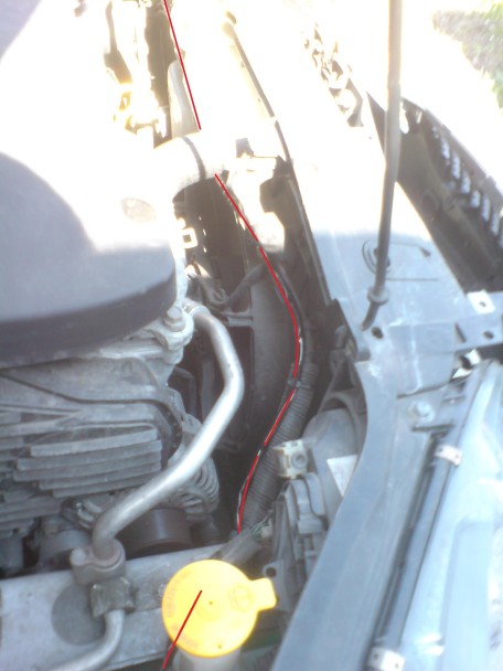

Następnie musimy znaleźć miejsce pod maską na "centralkę"(przekaźnik) oraz na przeciągnięcie kabli. Ja go przykręciłem do obudowy filtra powietrza (zostawiając odpowiedni luz kabli,żeby była możliwa wymiana filtra)
a przewody przeciągnąłem,do montażu wykorzystując idące już pod maską kable(do zamocowania przydatne są plastikowe opaski ściągające):
Pozostaje podłączenie samych przewodów (przyda się miernik). Z przekaźnika, który był w zestawie wychodzą trzy kable: plusowy,masa i do światła postojowego. Przewód masowy podłączyłem do śruby w karoserii, obok filtra powietrza. Teraz plus (co ciekawe-na kartonie pokazane jest podłączenie do akumulatora, którego wynikiem byłoby ciągłe świecenie :P ). My potrzebujemy tzw."plusa po stacyjce", czyi miejsca gdzie pojawia się napięcie 12,xx V dopiero po przekręceniu kluczyka. Ja do tego celu wykorzystałem miejsce w skrzynce bezpieczników, a dokładniej przy bezpieczniku 20A od wtryskiwaczy. Na koniec zostaje przewód, który odpowiada za rozłączanie naszych lamp-podłączyłem go również w skrzynce bezpieczników do bezpiecznika 10A od świateł pozycyjnych.
Jeżeli ktoś się trochę tematem interesował, to z pewnością wie,że zgodnie z prawem światła do jazdy dziennej mogą świecić się same, tzn.bez żadnych postojowych, podświetlenia tablic itp.Stąd też ten trzeci kabel, który wyłącza światła do jazdy dziennej w przypadku włączenia postojowych (lub mijania-które świecą się razem z postojowymi).

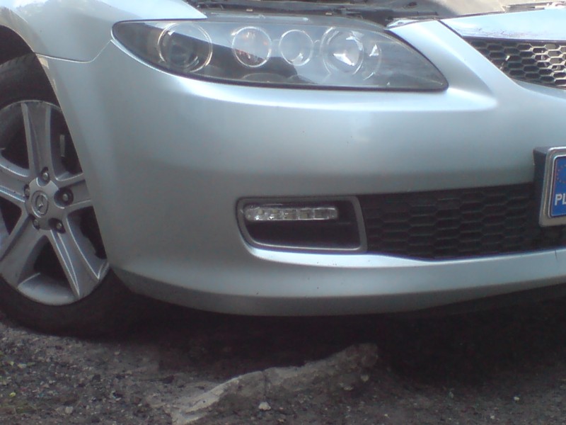

O to moje światełka do jazdy dziennej, które zamontowałem. Zdjęcie może nie najlepsze bo pod słońce. Co do przepuszczania kabli to ja wykorzystałem przewody od spryskiwaczy reflektorów ( których nie posiadam) czyli podłaczyłem w kostke przy zbiorniczku spryskiwacza i podpiołem do przełącznika (właściwie do miejsca pod przełącznik) od ich uruchamiania. Dzieki czemu nie musiałem się męczyć z ich przeprowadzaniem i sa podłączone przez przekaźnik bez żadnej roboty. Ja mam podłączone po przez UNIWERSALNY WŁĄCZNIK ŚWIATEŁ dostępny w firmie AMT ( wpiszecie w google to znajdziecie dzięki czemu światła włąnczają się dopiero po zapaleniu silnika. Musiałem tylko dołączyc przekaźnik to ich rozłączania podczas włanczania świateł mijania. Nie zapominajmy, że musismy mieć homologację E4 RL !!!!!!!!!!!!!

zetek napisał(a):to moje światełka do jazdy dziennej, które zamontowałem.
kolego, prosze podac nam odleglosc pomiedzy wewnetrznumi krancami Twoich swiatel...
czy jest tam 60cm? :>
... bo jak nie, to mandacik bedzie :P

Postprzez zetek » 8 maja 2011, 19:59
Patrząc kolegi który zaczął ten post to jestem ciekaw czy on ma odległość od zewnętrznych kreńcy to 40cm ?????????

Postprzez Wojtek » 8 maja 2011, 20:23
zetek napisał(a):Patrząc kolegi który zaczął ten post to jestem ciekaw czy on ma odległość od zewnętrznych kreńcy to 40cm ?????????
no chyba kolega sie zagmatwal troszeczke...
swiatla musza byc nie dalej jak 40 cm od obrysu...

Postprzez dobrzyn22 » 8 maja 2011, 20:24
no i kolego zetec jesteś w błędzie <ok>
Odległość 400mm, o której piszesz to jest max od zewnętrznej krawędzi.
Co do Twoich(zakładam że policjant linijką nie będzie mierzył) to masz pewnie ok.540mm (strzelam,"na oko")pomiędzy wewn. krawędziami,więc za mało.
