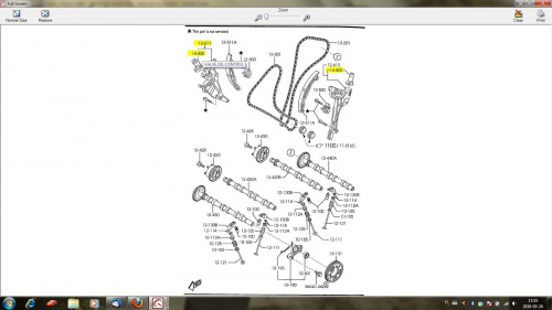

Cześć,
mam problem z zakupem "oil control valve" do swojej Mazdy (prawdopodobna przyczyna błędu P0022). Zawór pokazano na poniższym filmie:
=> http://www.youtube.com/watch?v=7kSDk10saeY
Znalazłem zawory do Forda Fusiona, pokazane na powyższym filmie, ale czytałem gdzieś w sieci, że nie pasują:
=> http://www.partswebsite.com/fordpartswe ... type=parts
=> http://www.teamfordparts.com/partlocato ... atalogid=0
Tu jest mój ulubiony sklep, ale nie potrafię zidentyfikować tej części lub jej nie ma... Może ktoś ma pomysł, o którą cyferkę na rysunku chodzi?
=> http://www.trademotion.com/partlocator/ ... atalogid=0

Postprzez Grucha » 18 maja 2010, 05:48
AJ57-14-420 Musisz zakupić 2 sztuki IMO
Dla pewnosci podaj VIN , części róznią sie w zaleznosci od specyfikacji
Pozdr
Grucha

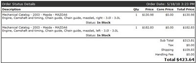

Postprzez Globy » 18 maja 2010, 11:20
Dzięki! W Maździe to występuje razem jako "chain guide" (22) – jeden kosztuje 130$ dolców, drugi 167. I znowu 400 baksów do widzenia... :P

Postprzez lukasgr » 19 maja 2010, 23:10
To te zaworki – potrzebujesz dwie szt.– takie same są na obu głowicach

Postprzez Globy » 24 maja 2010, 13:42
Wiesiek właśnie mi mówił, że obydwa są takie same, ale do mojego rocznika jeden był droższy... Także zamówiłem za 130 i 160 dolców, oby pasowało. Dzięki za pomoc.

Postprzez lukasgr » 24 maja 2010, 16:54
Nie chce być złym prorokiem ale opis części mówi o prowadnicy łańcucha – wygląda to tak jakby mocowanie tych zaworków a nie same zaworki – jak masz jeszcze możliwość to podpytaj Jasona przed wysyłka czy to na pewno zaworki

Postprzez lukasgr » 24 maja 2010, 17:03
potrzebujesz oil control valve – tak mi się wydaje

Postprzez Grucha » 25 maja 2010, 05:38
W rzeczy samej zamówiłeś nie to o co pytałeś

Postprzez Globy » 25 maja 2010, 11:03
Dzięki, chłopaki. Pisałem z ekipą ze sklepu i sprawa wygląda tak, że te zawory w poprawionej wersji można zamówić tylko z tymi prowadnicami (chain guide) – są w pakiecie. Zobaczymy, czy moja 6 zostanie wyleczona ;)
