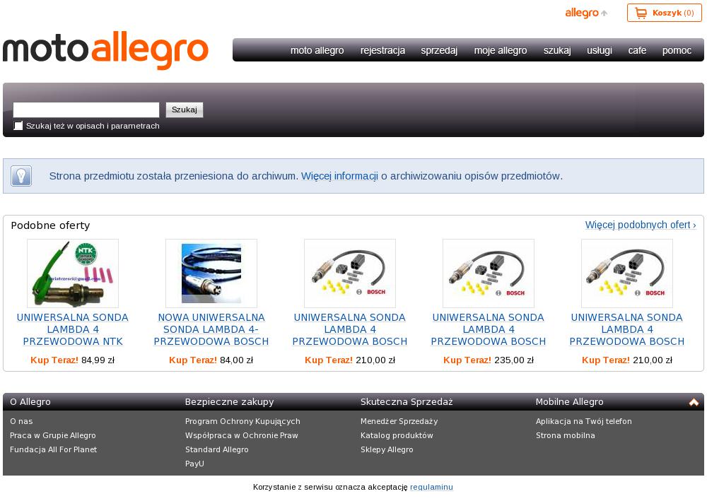

Kristoc, jak myślisz, taka sonda się nada:
http://moto.allegro.pl/uniwersalna-sond ... 41477.html? Kolory przewodów takie same, zakres pracy też, więc chyba powinna pasować...
