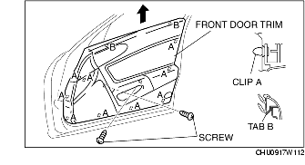

witam. mam pytanie w sprawie rozkrecenia prawych drzwi w rx8 poniewaz musze sie dostac do lampki w drzwiach ktora mi sie wcisnela do srodka gdy zmienialem zarowke a nie chce polamac zadnych zatrzaskow i moje pytanie brzmi jak to zrobic zeby bylo dobrze:)

Najpierw demontujesz trójkąt przy lusterku – trzyma się na kołkach na wcisk, potem cały panel z przyciskami do otwierania szyb – trzeba go najpierw podważyć przy dolnej krawędzi. Potem zdejmujesz ramkę klamki – pod zaślepką jest wkręt. Na koniec zostają dwa wkręty w boczku – jeden schowany pod zdjętym wcześniej panelem sterowania szyb – i spinki na wcisk na dolnej i bocznych krawędziach:
Po wykręceniu wkrętów odciągasz dolną krawędź boczku, żeby puściły mocowania, a następnie wysuwasz do góry boczek, żeby zwolnić mocowanie przy górnej krawędzi. Jednym słowem – standard.

Wydaje sie proste: odkręcić 3śrubki, ale później jakoś trzeba pociągnąć do siebie aby zatrzaski wyskoczyły, następnie możemy ponieść do góry aby górne 2 odczepić. No to tyle teorii a teraz praktyka pokazała mi że trzeba było powyrywać zatrzaski, a przód i tak nie wyjdzie bo od środka głośnik, a od zewnątrz tapicerka deski rozdzielczej:(
