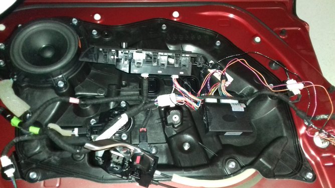

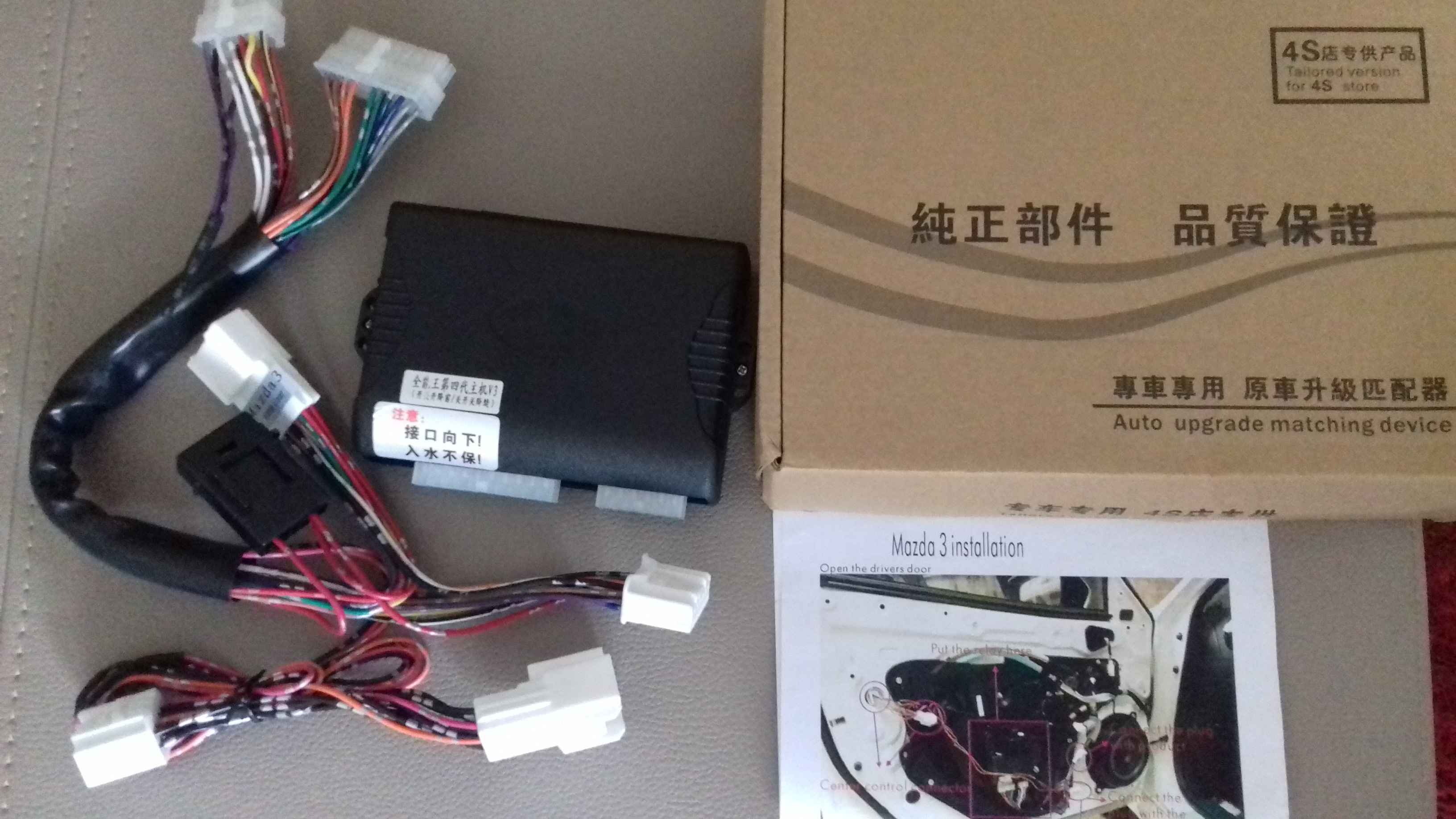

Przesyłka dotarła, jak na darmową to szybko :) zakup 17.05 a dzisiaj odbiór. Moduł wygląda jak na foto, teraz trochę czasu i odwagi znaleźć i do roboty <spoko> . Ciąg dalszy relacji nastąpi, może w naszym modelu zadziała?, jeśli w 3 działa. Drzwi po zdjęciu boczków wyglądają identycznie, przynajmniej na zdjęciach znalezionych w necie :)
Najwyżej sprzedam jakiemuś trójkowiczowi :)
Dopisano 12 cze 2017, o 18:21:

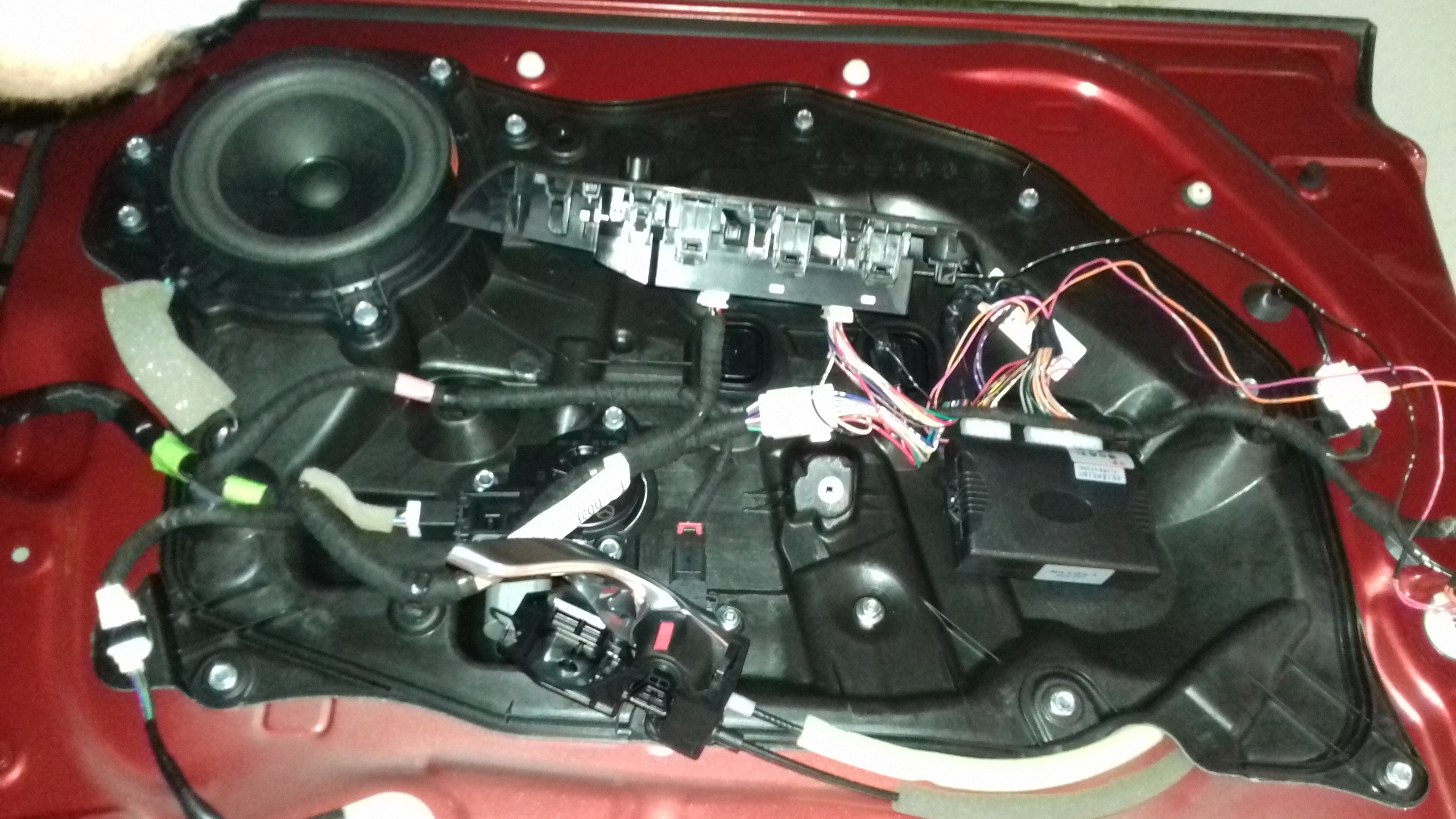

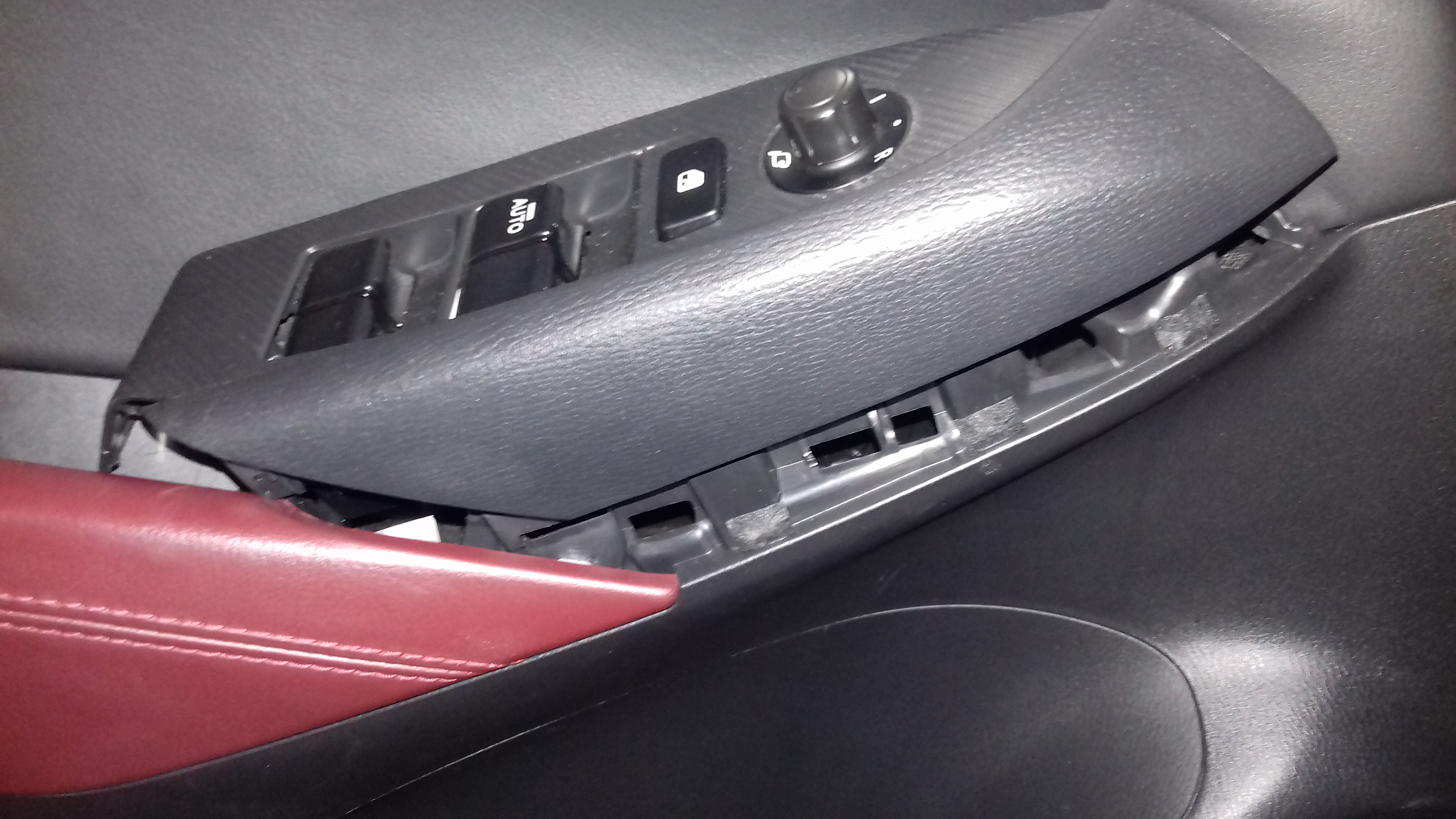

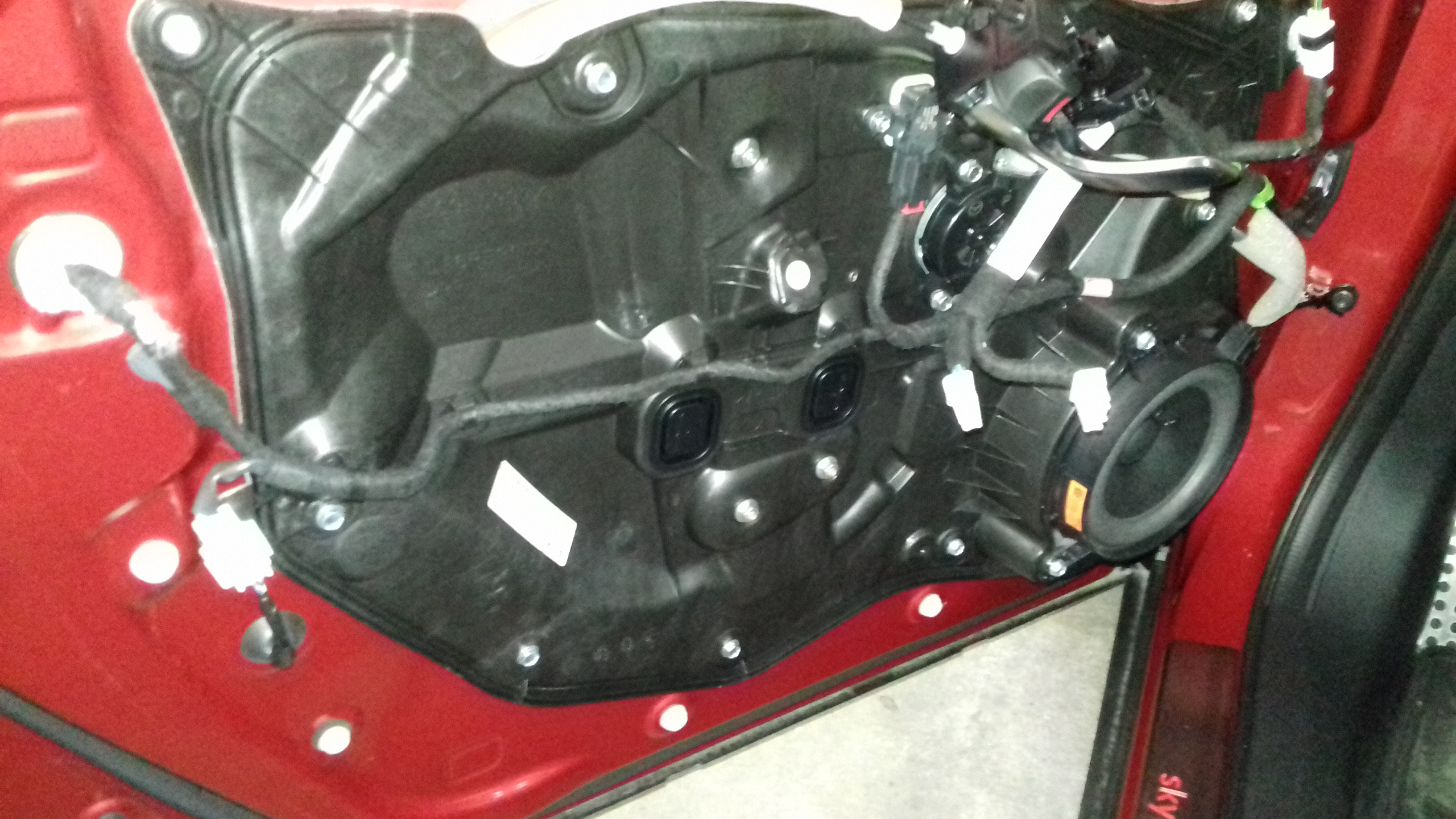

Ogłaszam że modem zamontowany, i są dwie wiadomości 1 dobra a 2 zła. Dobra to taka że po opuszczeniu samochodu i zamknięciu z pilota jak i samo zablokowaniu po oddaleniu pięknie zamyka wszystkie szyby po kolei, z panelu kierowcy wszystkie szyby można domykać i otwierać automatycznie tak jak przedtem tylko jedną z napisem „auto”.To tyle nie działają funkcje sterowania z pilota ,otwieranie na 2cm itp. W Maździe 3 są chyba trzy guziki na pilocie a u nas dwa

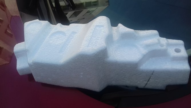

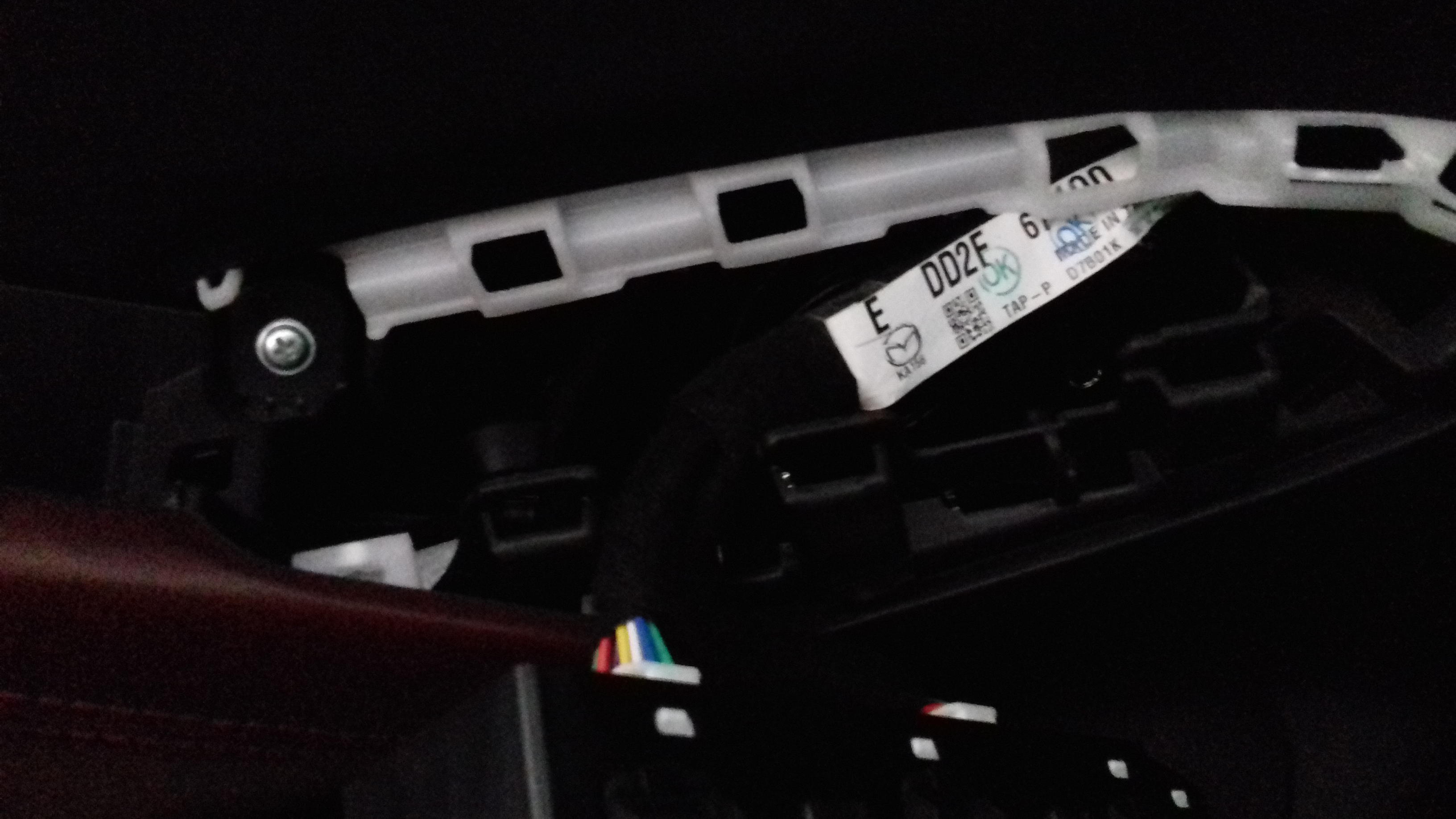

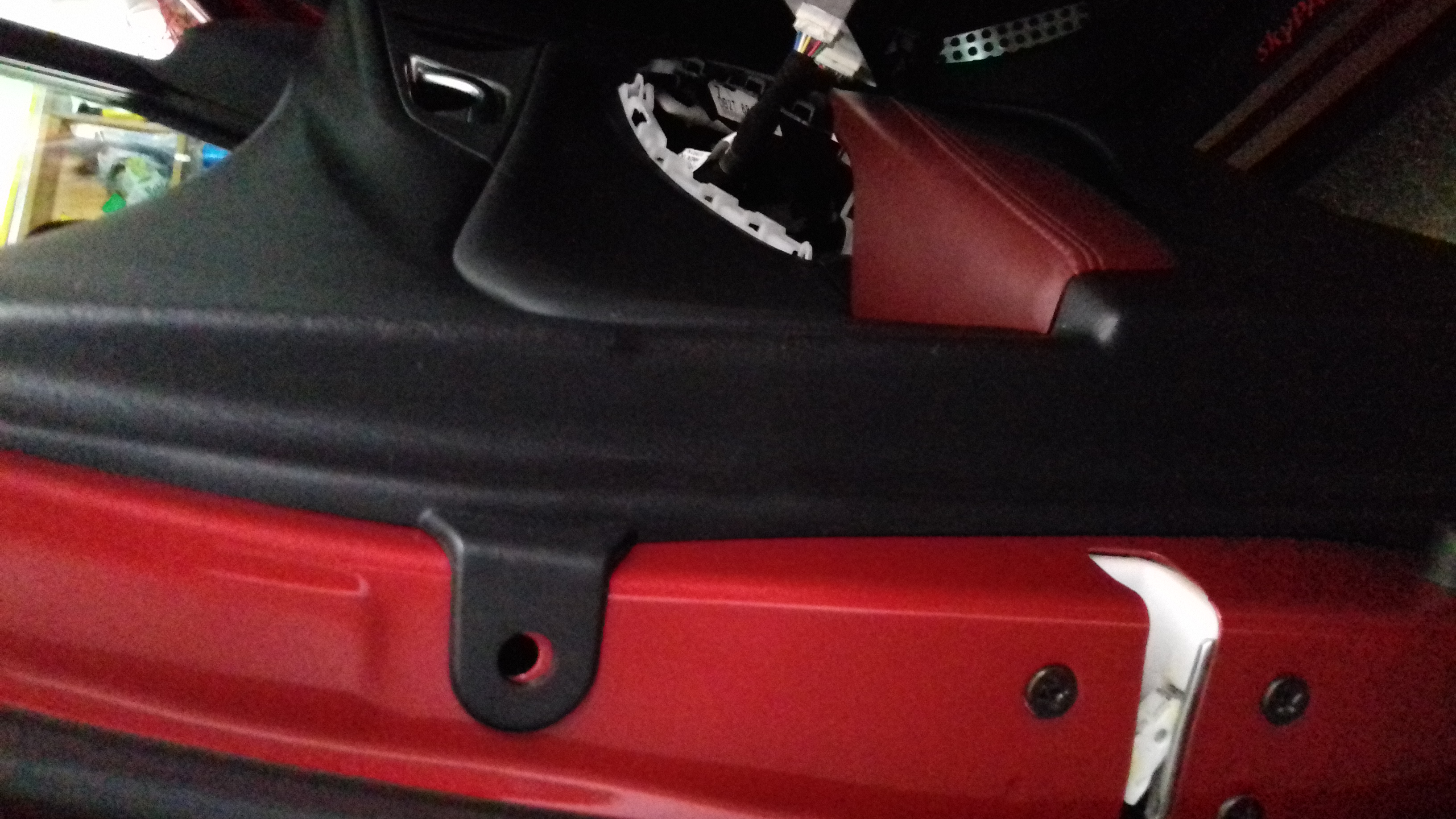

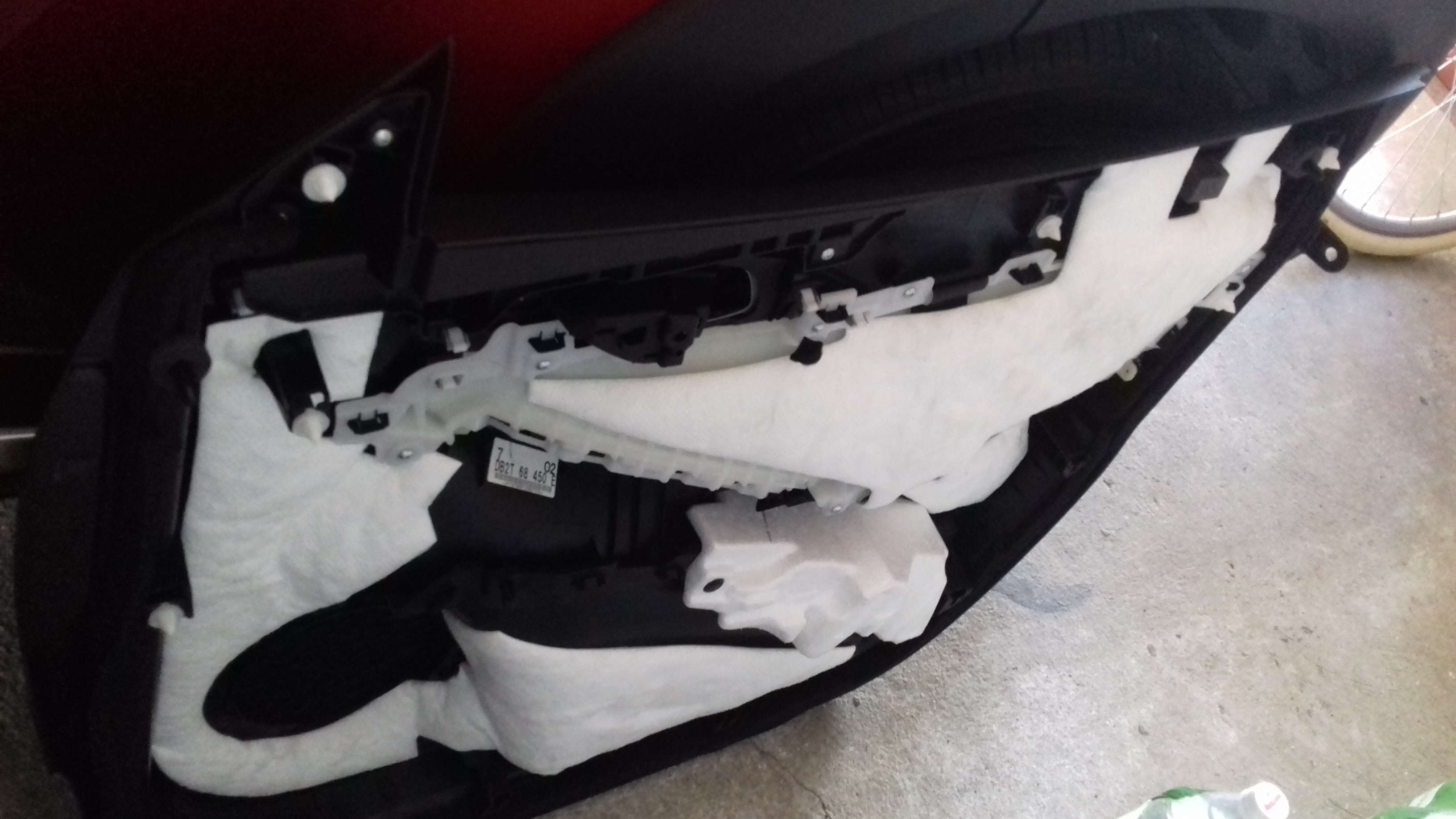

, jest zatem jakaś różnica... .Demontaż jest trochę inny jak w trójce najpierw ta śrubka za klamką, a druga jest pod przyciskami ,które trzeba najpierw wyciągnąć,jeśli chodzi o montaż modemu to jest bardzo prosty,tak jak na filmikach z Yutuba ,nie da się kostek pomylić. Może coś jeszcze „rozgryzę” i jakoś się przeprogramuje ale wątpię .Uważam że i tak warto było kupić nie całe 140zł a bajerków przybyło. Wkleję parę zdjęć pierwsze przed montażem i podpięciem, a cha jest mało miejsca pod boczkiem drzwi wymontowałem taki gruby styropian,ale wystarczy w nim wyciąć wgłębienie i się modem zmieści,pewnie na spokojnie kiedyś to poprawię na razie przykleiłem na taśmie dwustronnej- zdjęcia z tego nie mam bo nie miałem pomocnika ,a musiałem oburącz trzymać wszystko blisko drzwi bo kable trochę krótkie.

Ja też dzisiaj nabyłem. Teraz czekać, aż przyjedzie. andrep napisz proszę czy boczek ciężko się demontował ze spinek po odkręceniu śrub?
Od: 12 sie 2016, 17:02
Posty: 127 (2/4)
Auto: Mazda Cx-5 2.5l AT AWD SkyPassion 2018
Postprzez andrep » 15 cze 2017, 21:05
Pierwszy raz jest na pewno trudno :) , a tak poważnie to najciężej było wyjąć przyciski ,druga śrubka jest pod nimi(inaczej niż w trójkach, tam łatwiej), jeśli chodzi o boczek to po lekkim odchyleniu od przedniego dołu palce weszły i nie bardzo energicznie po trochu trzeba ciągnąć przesuwając się dalej. Po zdjęciu niektóre spinki zostały w drzwiach, to przed ponownym założeniem je wyjmij i powkładaj w wyjęty boczek i dopiero wciskaj. Wchodzi łatwo pamiętaj o jednej spince przy zamku tej czarnej :) Ja kupiłem ściągacze do tapicerki , takie z tworzywa ale bez też się da .Samo podłączenie jest chyba najłatwiejsze :) ,no i zamontowanie modułu musisz znaleźć miejsce bo przez taki gruby styropian jest ciasno. Ja go wyjąłem ale ponownie go zamontuję po uprzednim przycięciu, zabawa i wygoda z tymi szybami jest super :) i w dodatku za taką kase :).

To dobrze że doszedł , najtrudniej dostać się jest do śrubki pod klawiszami inaczej jest niż w trójce.

Potwierdzma duże trudności z demontazem panelu sterowania szybami aby dostac się do tej drugiej śruby która tam siedzi. ja przykleiłem moduł w miejscu mniej wiecej lusterka, tam sie miesci i nie trzeba nic docinać. wszystko działa i jest ok.
