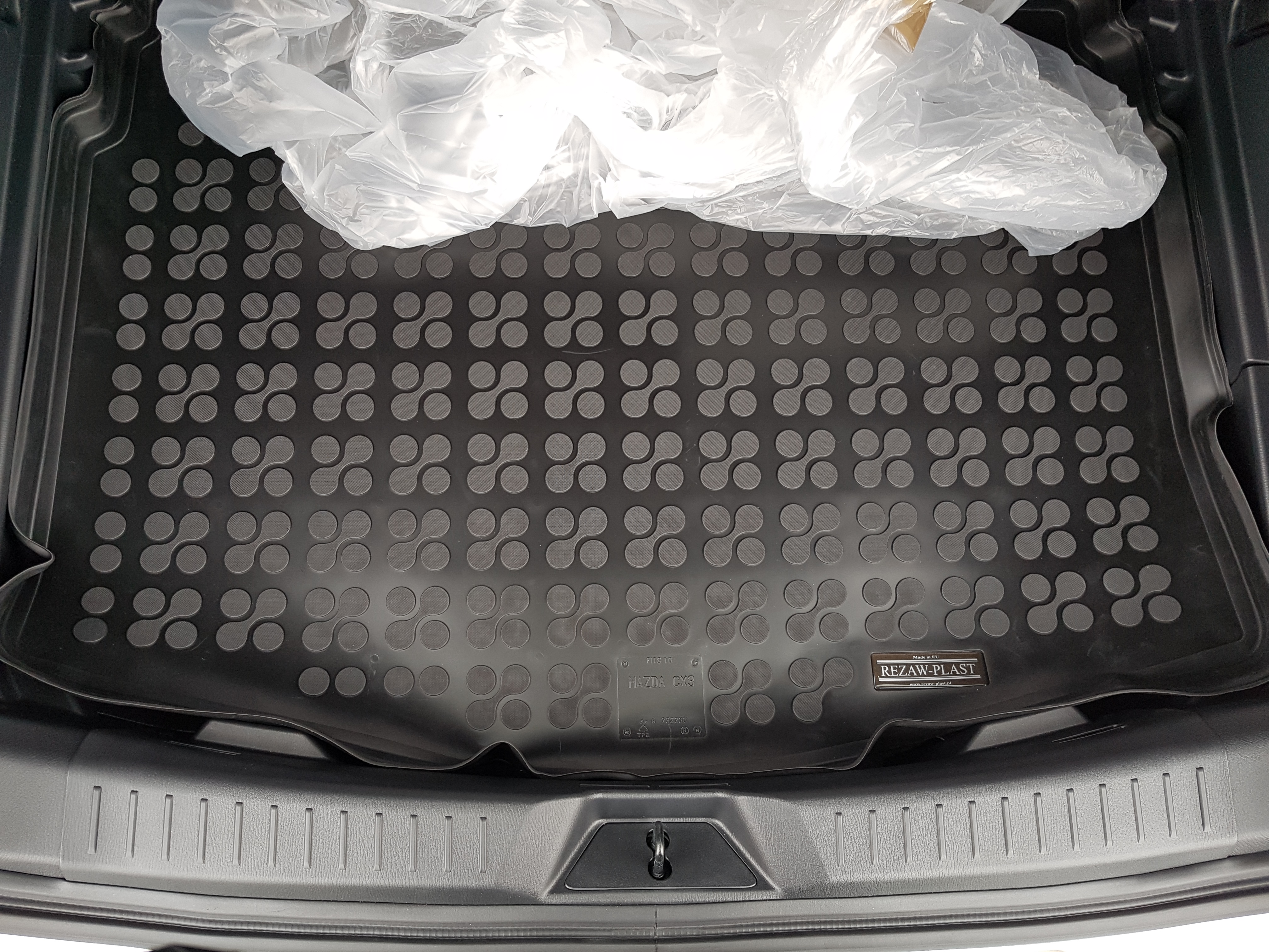

Kupiłem matę do bagażnika – rezaw plast i miała być taka super – przecież to w ogóle nie pasuje?

Postprzez dareme89 » 18 maja 2018, 16:49
Moja pasuje idealnie. Może dali Ci górna a nie dolna?

Postprzez kozo » 18 maja 2018, 16:59
a jest możliwość że się coś tył w tych mazdach zmienił. bo ta to jest już 2 firma i identycznie nie pasuje – jest dobra – dolna. Może jak mam subwoofer to coś inaczej ten bagażnik jest zbudowany?
Od: 16 lis 2013, 15:15
Posty: 137 (7/3)
Auto: CX3
Postprzez bbogdan » 18 maja 2018, 17:05
Jak masz subwoofer to nie ma możliwości opuszczenia podłogi ,płyta może być tylko w górnym położeniu
a więc wykładzina pasuję tylko górna

Postprzez kozo » 18 maja 2018, 17:10
bbogdan napisał(a):Jak masz subwoofer to nie ma możliwości opuszczenia podłogi ,płyta może być tylko w górnym położeniu
no ale ja płytę wyciągnąłem całkowicie

Postprzez dareme89 » 18 maja 2018, 17:17
Tak masz u mnie

Postprzez kozo » 18 maja 2018, 17:21
to w takim razie coś to zupełnie inaczej wygląda – jeśli to ta sama mata to u mnie jest jakby z 2 cm za długa nr maty 232233

Postprzez andrep » 18 maja 2018, 17:49
dareme89 napisał(a):Wczoraj założyłem spoiler akcesoryjny
Ale rakieta <spoko>
Kozo u mnie też nie przylega idealnie tzn. ciut za duża? , ja tą "dechę" wyniosłem do piwnicy , kupiłem inną piankę bo mam koło dojazdowe a w nim suba.

Postprzez bbogdan » 18 maja 2018, 17:58
kozo napisał(a):no ale ja płytę wyciągnąłem całkowicie
To że nie masz płyty nic nie zmienia,dolną podłoge i tak masz wyżej niż bez subwoofera ,a wykładzina dolna jest przystosowana do bagażnika bez suba

Postprzez dareme89 » 18 maja 2018, 21:32
Ok 1200zl sama cześć, montowałem sam.
Porównując zdjęcia wykładzin widać ze na Twoim zdjęciu podłoga jest zdecydowanie wyżej niż u mnie. Stad masz chyba odpowiedz dlaczego u Ciebie nie leży :)

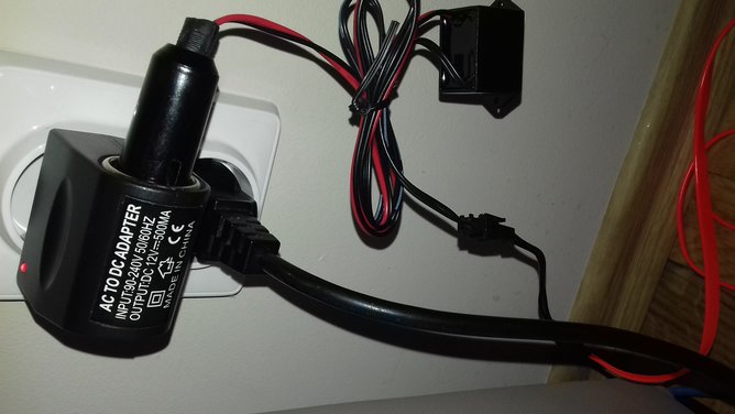

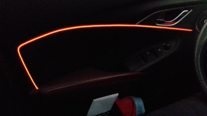

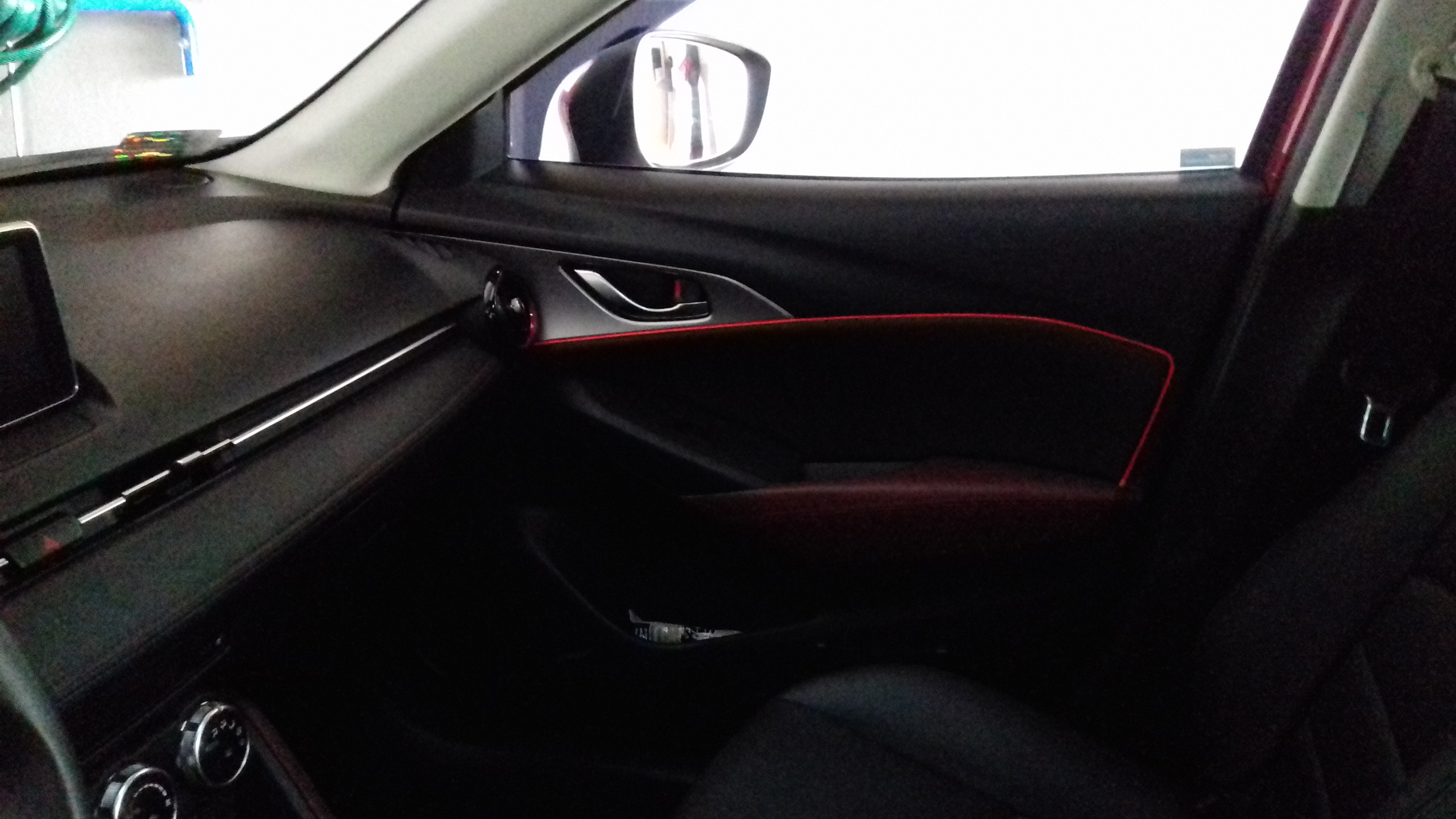

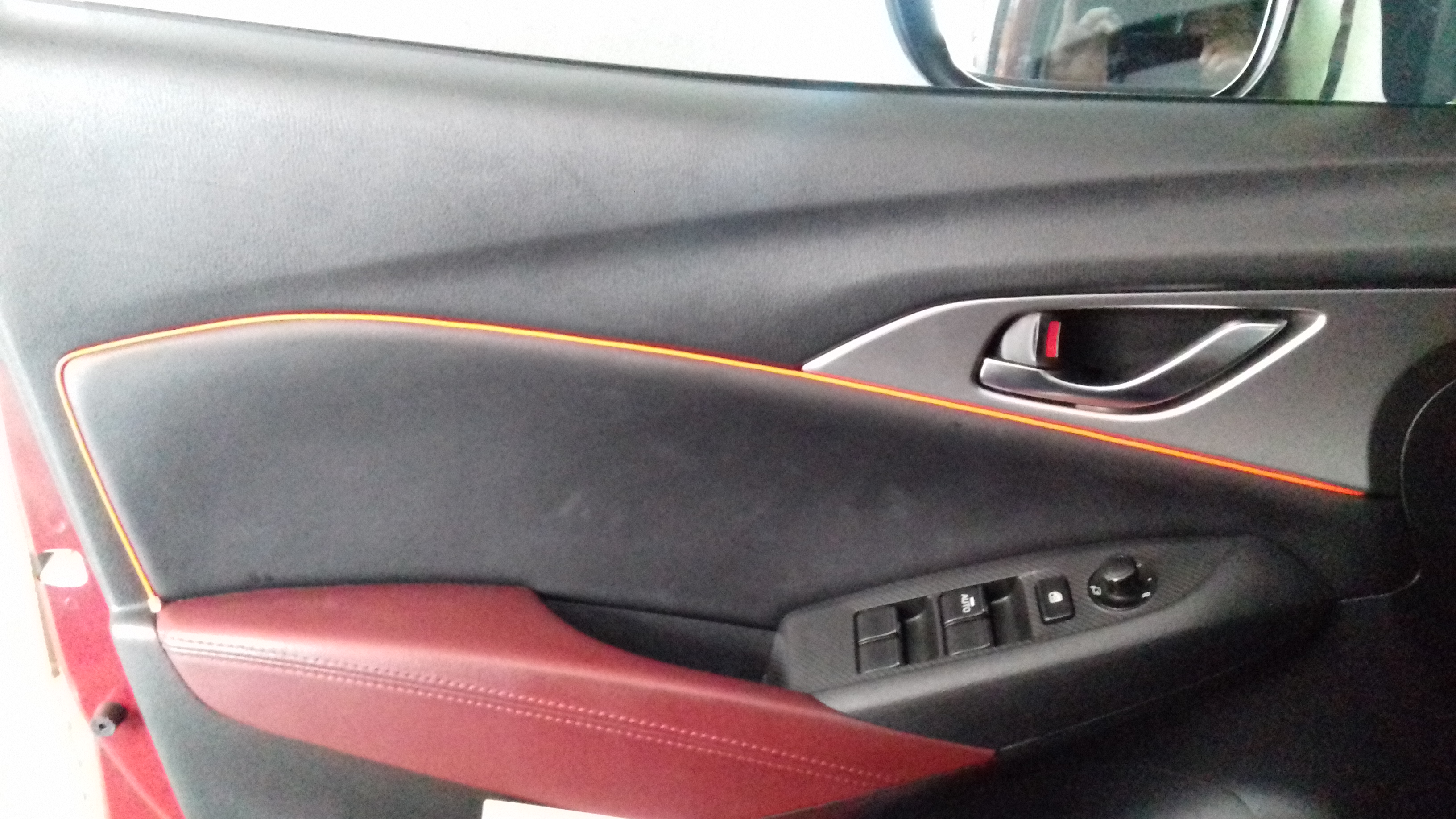

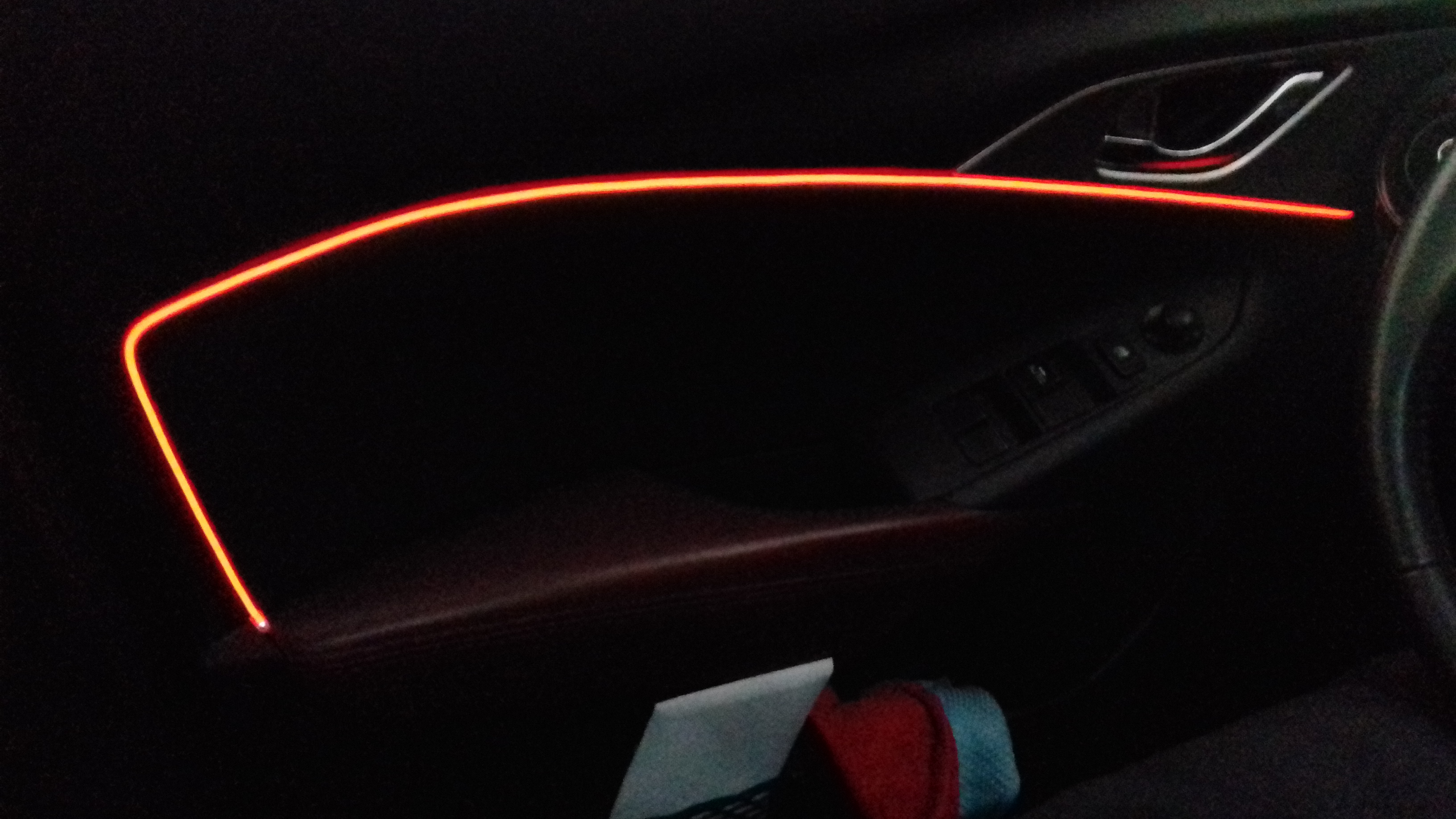

Znalazłem czas,przegląd za mną a pogoda dopisała (musiało być gorąco ze względu na plastiki) no i żony nie było :) , więc w końcu zamontowałem neony w drzwiach <faja> . Są koloru ciemno czerwonego jak się świecą , po wyłączeniu jaśnieją natomiast nie wiem czemu na zdjęciach jest pomarańcz? Niektórzy wyrażali opinie że przetwornik piszczy,grzeje się a wręcz może wybuchnąć, na razie nic takiego nie ma miejsca , ale obserwuję...,By sprawdzić czy neon się nie nagrzewa i nic się nie dzieje ,podłączyłem w domu na 2,5 h do prądu .Powiem tak , na całej dł. neon zimny- jak by nie był podłączony , przetwornica (ta kostka) również ale by poczuć ciepło długo w ręce trzymałem być może ja ją nagrzałem-czyli temp. ciała ,dodam że nic nie piszczy nikt w domu nic nie słyszał <spoko> .Pojeździłem trochę autkiem ok 1h i wszystko inne działa normalnie. Tyle prądu zaoszczędziłem na ledach w środku że neony nie robią różnicy :) .
Wyglądają dużo lepiej niż na fotkach są czerwone, zamiast żarówki w rogu drzwi na dole, której w cx3 nie ma , moje drzwi po otwarciu widać i nikt mi ich nie urwie. Podczas jazdy nic nie wali po oczach bo się przyjemnie „żarzą”, łatwiej trafić do guzików . Ponieważ na elektronice samochodowej znam się tyle ile wyczytałem tu na forum , więc podłączyłem tam gdzie był prąd po przekręceniu zapłony by się cały czas nie świeciły , w tym wypadku do klawiszy podnoszenia szyb. Gdy guzik „start”jest raz wciśnięty zapala się lewa strona po naciśnięciu drugi raz guzika lub uruchomienia silnika zapala się druga i świecą obydwie, po wyłączeniu silnika gasną. Jeszcze podświetlenie powitalne i koniec , ale to już pikuś. Parę zatrzasków-spinek urwałem , ale wcześniej zakupiłem „woreczek” na Aliexpres więc na wymianę było, żadnego kleju nic nie użyłem wszystko na tzw. wcisk , masa (–) podłączona do śruby w drzwiach.
Tu zakupiłem o dł 1m , na każde drzwi wyszło ok 70cm więc wtyczkę obciąłem a neon skróciłem.
https://pl.aliexpress.com/item/1m-3m-5m ... 5c0fsln2yO
Mam nadzieję że fotki się wgrają nie do góry nogami...
Mazda CX3 AWD Obrazek
