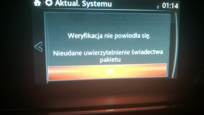

Postprzez mrloganm6 » 16 maja 2018, 18:50
dzień dobry, aktualizowałem mazda connect do wersji 59xxx po 4 minutach pojawił sie komunikat jak pod spodem, wybrałem OK i wyłaczyłem system dzis ekran jest czarny, radio gra. Czy zabiłem Mazda Connect??

Postprzez andrep » 16 maja 2018, 19:03
Zrób reset do ustawień fabrycznych (trzy przyciski) ,może coś da ?
Back+Navi+Mute trzymać 10 sek.
Oczywiście na własną odpowiedzialność, ale systemowi już pewnie nic nie zaszkodzi? :D

Postprzez mrloganm6 » 16 maja 2018, 19:07
TZN WSTECZ + NAV + MUTE (czyli wcisniety przycisk od glosnosci)?
spróbuje wieczorem jutro, bo jestem w delegacji. Dziekuję. czy miał ktoś podobny przypadek? postępowałem sciśle wg. wytycznych, co ciekawe plik failsafe wgrał się bez problemu. Co moze oznaczać ta komenda?

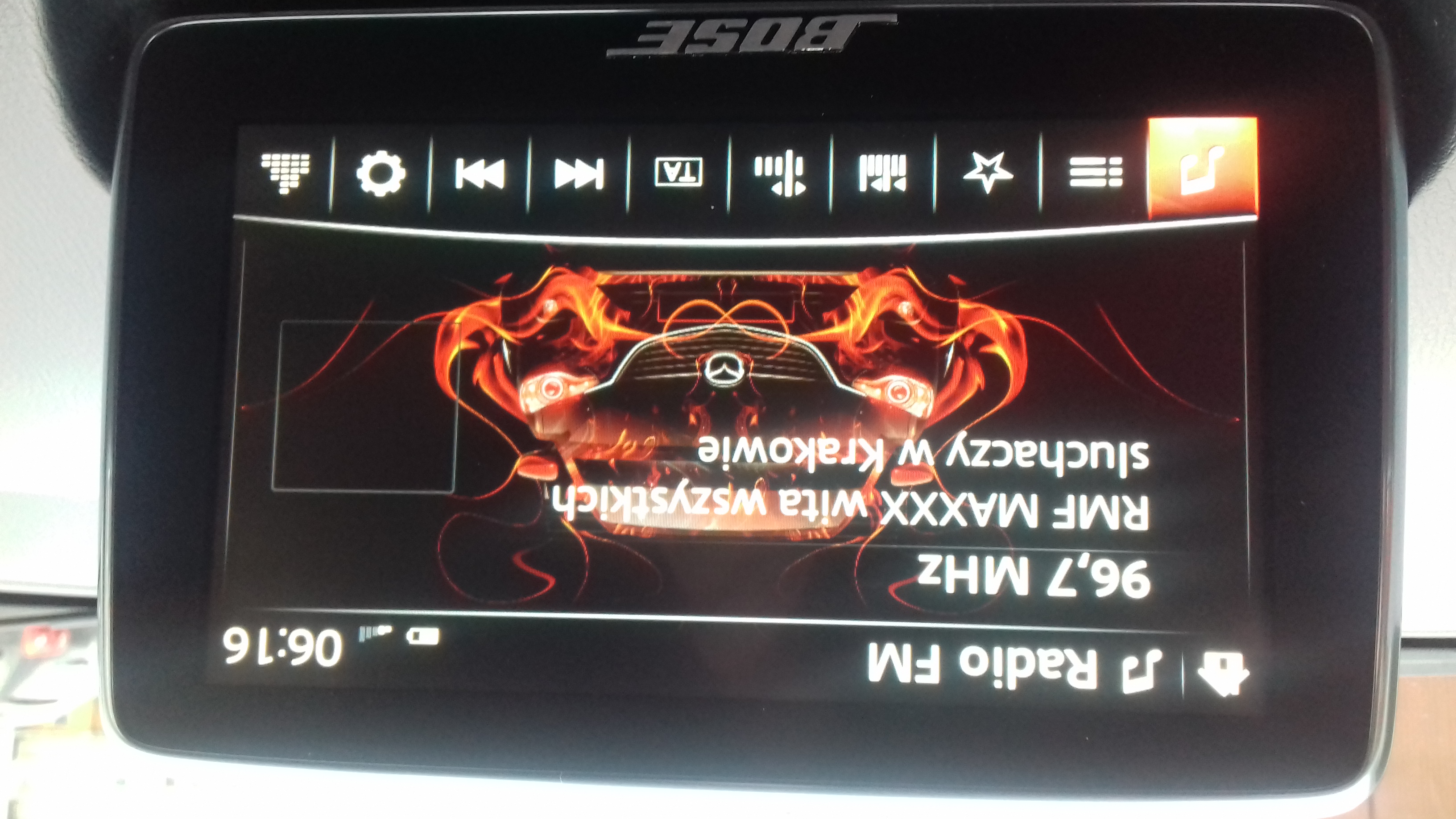

Postprzez andrep » 18 maja 2018, 21:04
Ponieważ ten wątek dotyczy MZD connect a co za tym idzie wyświetlacza :) ,pragnę poinformować że dzięki naszemu koledze Łukaszowi można sobie samemu zmieniać tło w tablecie :) , ja już zassałem ale wypróbuję jutro po pracy .
http://www.lukasz-skalski.com/portfolio ... d-changer/
Dopisano 19 maja 2018, o 21:35:
Sprawdziłem , wszystko działa idealnie bez problemów :) Oczywiście na tablecie jest ładniej-ostrzej to wygląda niż na fotkach .Zabawa jest :) no i w każdej chwili można do fabrycznych "smug" wrócić <spoko>

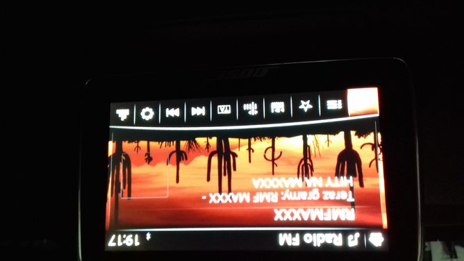

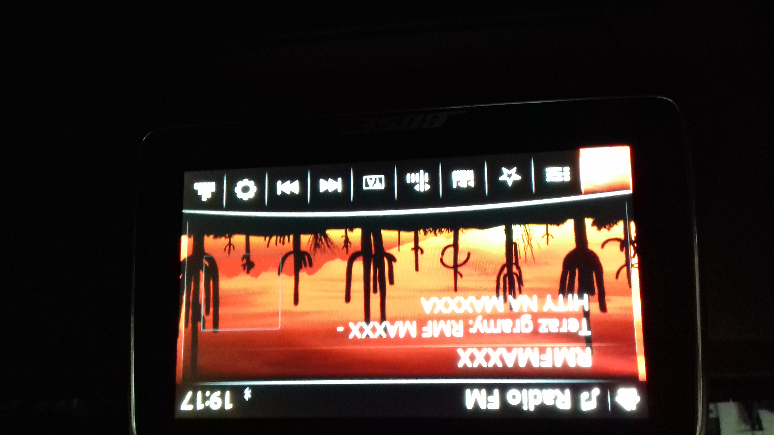

Postprzez andrep » 22 maja 2018, 09:23
A tak wygląda awatar mój "forumowy" na tablecie Mazdeczki :)(oczywiście fotkę musiałem zmniejszyć)
Oczywiście można każde własne zdjęcie dodać :D, po spełnieniu warunków opisanych na stronie autora :)

Postprzez Paolo » 22 maja 2018, 13:21
Andrzej apeluje do Ciebie o obracanie zdjęć :P
A wracając do tematu to fajna sprawa.
Od: 24 mar 2012, 13:46
Posty: 1832 (106/48)
Auto: Grafitowe
Postprzez andrep » 22 maja 2018, 13:24
jak to zrobić ? , daję wczytaj plik , wyślij i nie widzę dopiero jak jest na forum :)
Chyba wszystko u mnie na głowie postawione :) , da się obrócić jak już poszło?
