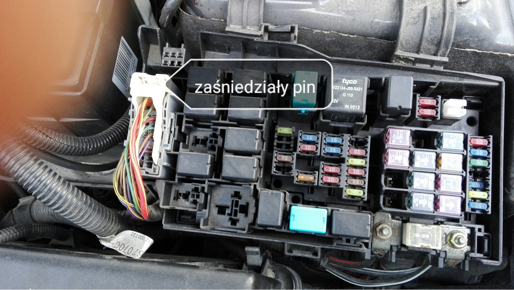

Postprzez August23 » 23 mar 2016, 18:53
witam ponownie
problem zniknął przejrzałem bezpieczniki i wszystkie dobre nie ma się do czego przyczepić więc wypiołem kostkę obok bezpieczników i jeden pin był już czymś smarowany ale smar wysechł i pin był przyśniedziały przeczyściłem i posmarowałem miedzianem.
Od razu jazda próbna 10 kilometrów w deszczu i wszystko gra dziś jeszcze ponad 30 km. zrobiłem i spokój kontrolki ani razu nie mrugnęły
Dopisano 23 mar 2016, 19:09:
feralna kostka z pinem górny po prawej

Postprzez tomek670 » 23 mar 2016, 20:22
Gratulacje ! <spoko>
