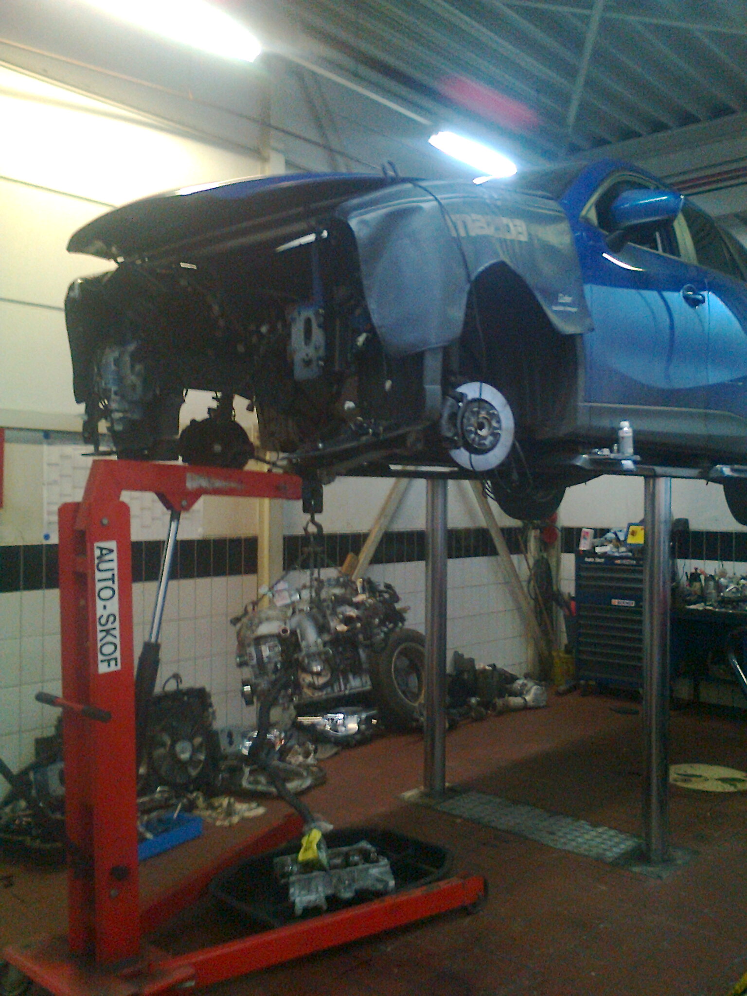

Postprzez szatajoh » 20 sty 2014, 17:24
Wyslalem emila do Mazda DE z moim problemem. Odpowiedzi brak podobne tempo jak na warsztacie
Wrzucam zdjecie . Musze tylko dopisac kompletny stopien destrukcji mampowazne watpliwosci czy bezproblemowo to poskladaja i nie bede musial wracac na warsztat .
Moge doslac wiecej fotek ale po co stresowac inych dieslowych forumowiczow.

Dzisaj odwiedzilem warsztat Auto wisi na podnosniku wiszacy pod autem silnik jest jeszcze bardziej rozebrany zostal tylko blok i turbosprezarki.
Oczyiscie zdjecia i meile z opisem wyslali Mazdzie DE.
