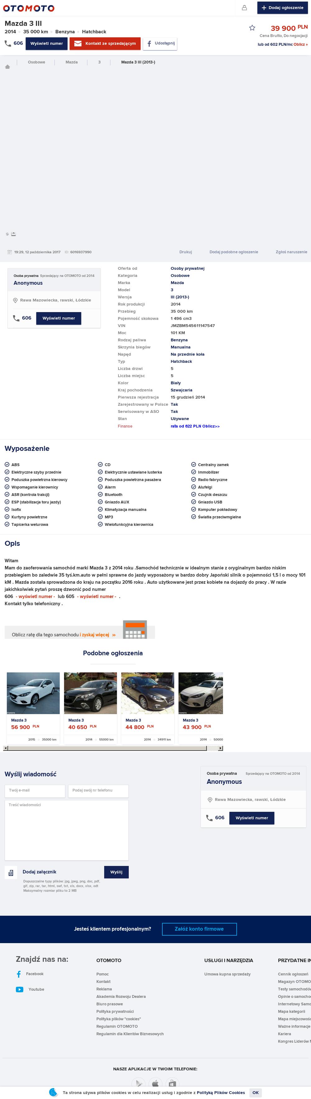

Moze to wersja 1.5 z klima manualna?
Jak np tu sprowadzona ze szwajcarii https://www.otomoto.pl/oferta/mazda-3-m ... zcsqV.html

W tej 1.5 to bida, ale klimę ma. Nawet guzik AC jest podswietlony na pomarańczowo.
Nie wiem na jaki rynek zrobili by wersję bez klimatyzacji – pewnie indyjski...
