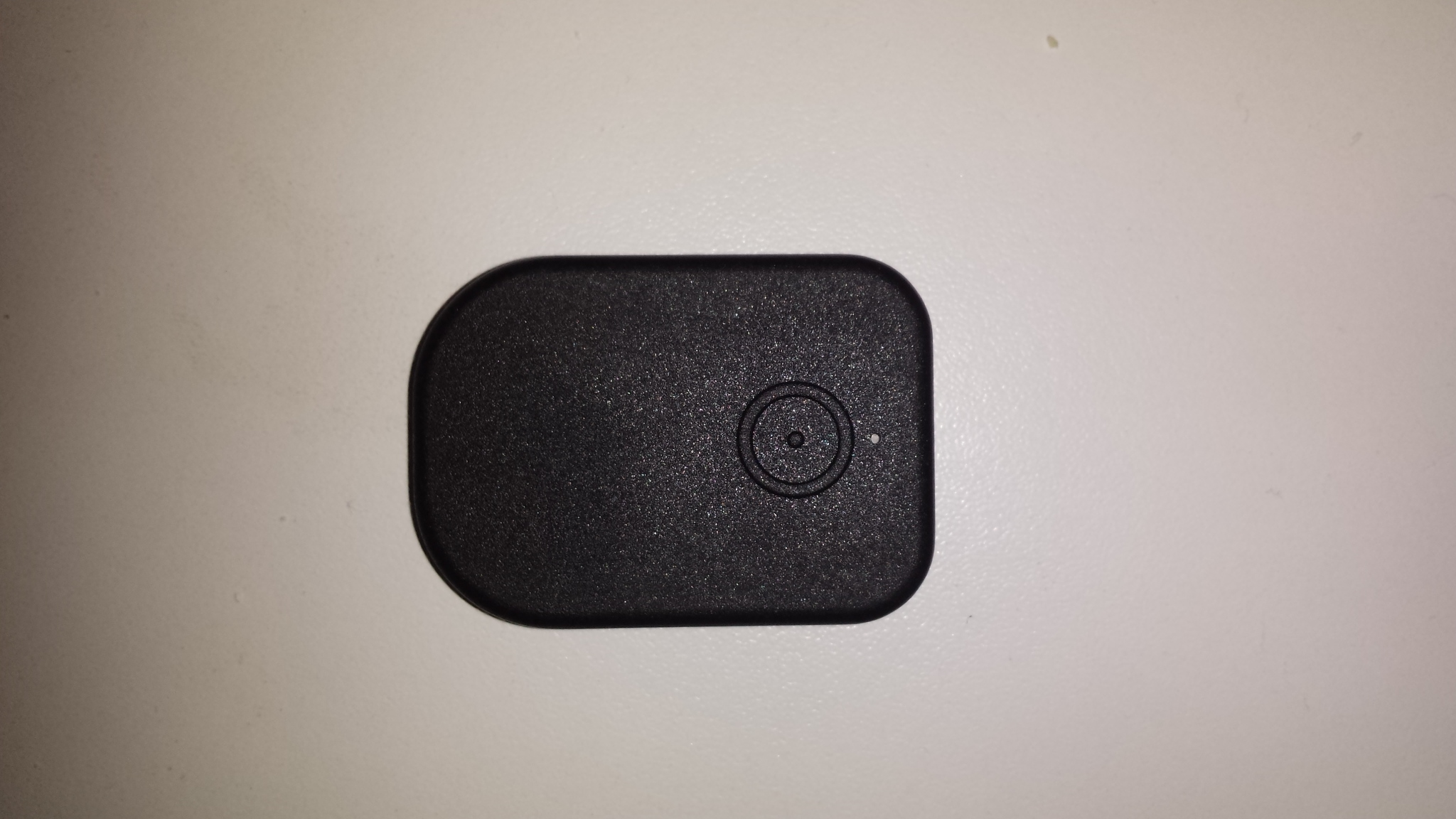

Sprawa rozwiązana
Te dźwięki to informacja że bateria w Immobilizerze jest do wymiany.
( Potwierdzone w serwisie ) – Bateria w immobilizerze działa 4 miesiące.

Domelxp napisał(a):Mam ten sam problem
Poniżej link do filmu [vimeo]https://vimeo.com/159939395[/vimeo]

Mam ten sam dodatkowy immoblizer i zastanawiam czy go nie wywalić.
Dostałem tylko jedną kostkę, którą musze nosić w portfelu i mam wrażenie że kiedyś sprawi mi to problem.
A w przypadku próby kradzieży, jeżeli złodziej się z nim nie upora, to jest duża szansa że zostawi w samochodzie syf, połamane plastiki i odpaloną gaśnicę, co unieruchomi mi auto na parę tygodni.
BTW. Mam M3 od 4 miesięcy i bateria jeszcze działa.

Tak, Oryginalne Mazdy. Dwa immobilisery (jeden w kluczyku, drugi w pestce) + alarm Omega CAN. Też o tym myślałem i sprawdziłem czy aby podczas tych "piknieć" nie miga kontrolka od alarmu – ale nie.

Floyd84 napisał(a):Jeżeli masz Omega Can, gdzieś czytałem że w ten sposób immo sygnalizuje niski stan baterii.
Samochód odebrany 8 marca tego roku. Czy to możliwe aby już był niski stan baterii?
Poczytam jeszcze dzisiaj instrukcje od omega CAN, może faktycznie tam coś będzie.
