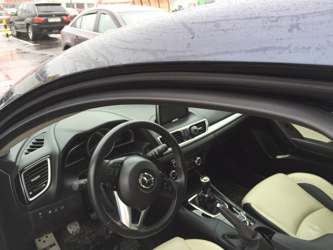

Postprzez sordyl18 » 25 sty 2016, 15:32
Zdjęcie uszczelek
Od: 9 wrz 2014, 21:29
Posty: 156 (2/7)
Auto: Mazda 3 BM 2014 HB 120km
Postprzez ozii » 25 sty 2016, 16:20
sordyl18 napisał(a):Zdjęcie uszczelek
Jaką masz wersję? Na SkyPassion nie wygląda ale z kolei nie jestem pewien czy biała skóra była dostępna tylko w SkyPassion.

Postprzez sordyl18 » 25 sty 2016, 16:29
to jest wersja Sky by sordyl18 ;)

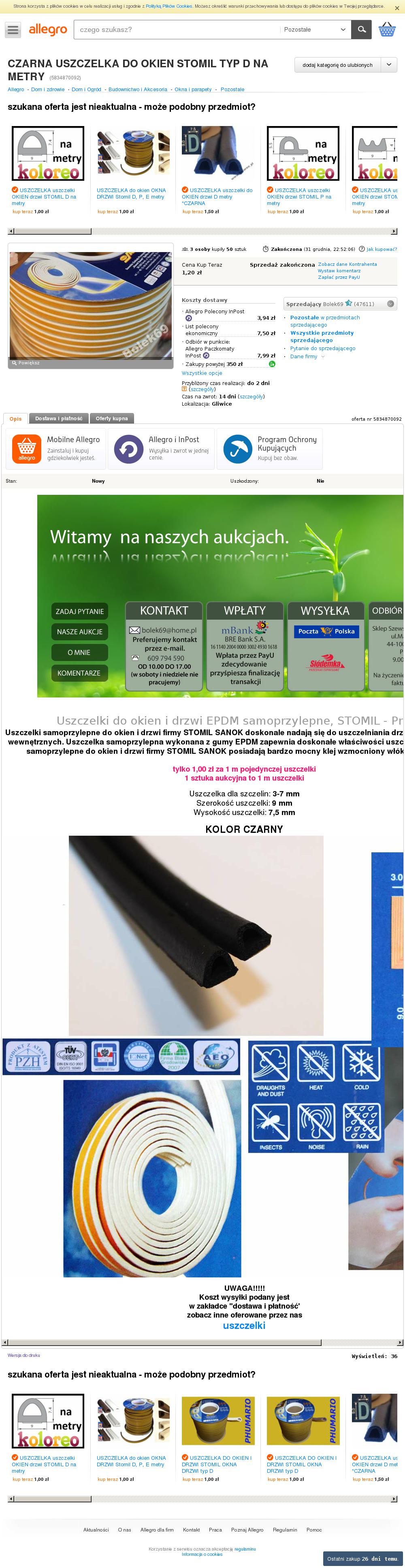

Przykleiłem uszczelkę okiennną zakupiona na allegro bo w innych żródłach typu castorama nie mogłem znaleźć czarnej (były tylko brązowe i białe) no i tyle. Przepuszczanie wiatru jest zauważalnie mniejsze i wydanie 10zł jest moim zdaniem warte zaoszczędzenia 2 piw ;)
http://allegro.pl/czarna-uszczelka-do-o ... 70092.html
akurat tego sprzedającego nie polecam bo wysyłka trwa około 2 tygodni (niestety u niego kupiłem) ;) jednak są inne aukcje z tego typu uszczelkami.

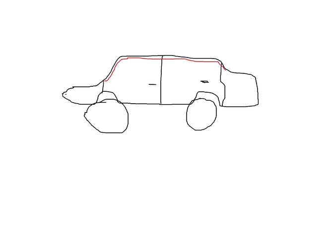

Postprzez sordyl18 » 26 sty 2016, 11:59
creed nie rozumiem twojego pytania. Przyklejasz uszczelkę po całej długości
czerwone to uszczelka w całości, bez cięcia.
Posty: 156 (2/7)
Postprzez Wojtek » 26 sty 2016, 12:08
Piękny rysunek hahaha
Teraz juz chyba wszyscy załapią <faja>

Postprzez sordyl18 » 26 sty 2016, 12:10
haha, starałem się to zobrazować ;)
Posty: 156 (2/7)
Postprzez creet » 26 sty 2016, 12:27
No i super:) O dokładnie taką odpowiedź mi chodziło! :) Dzięki wielkie!
PS. Na tym rysunku to 18'' czy 16''? :D
