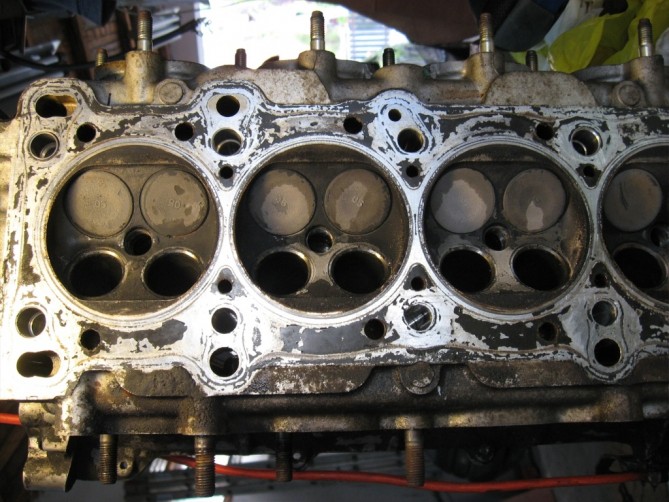

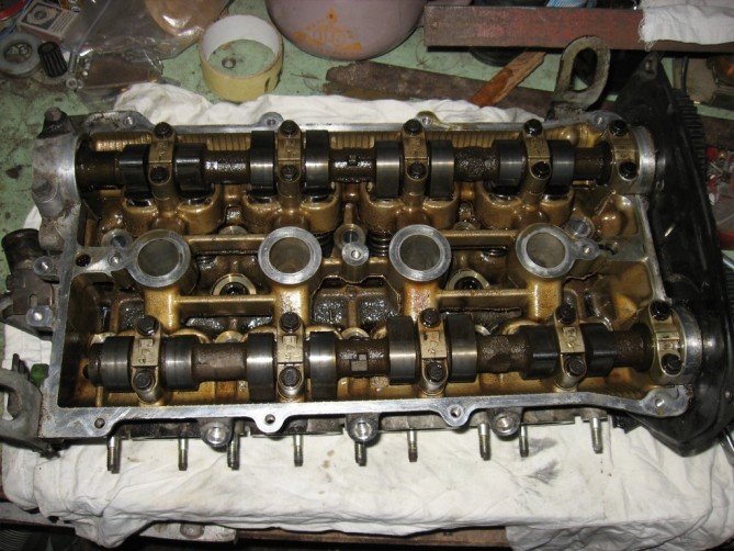

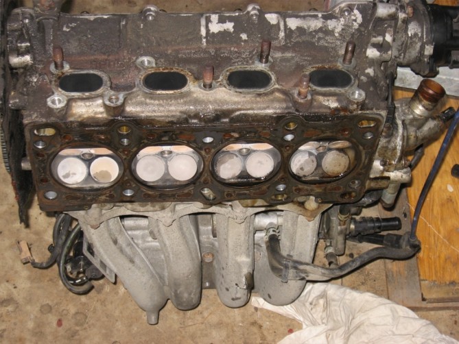

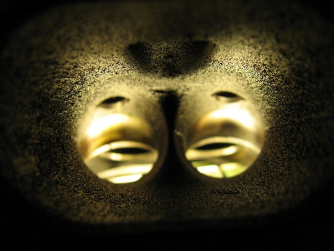

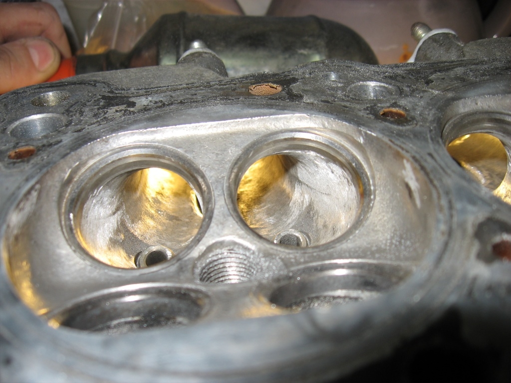

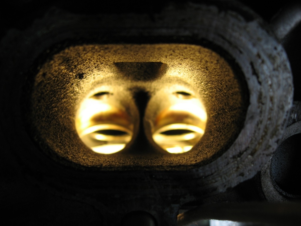

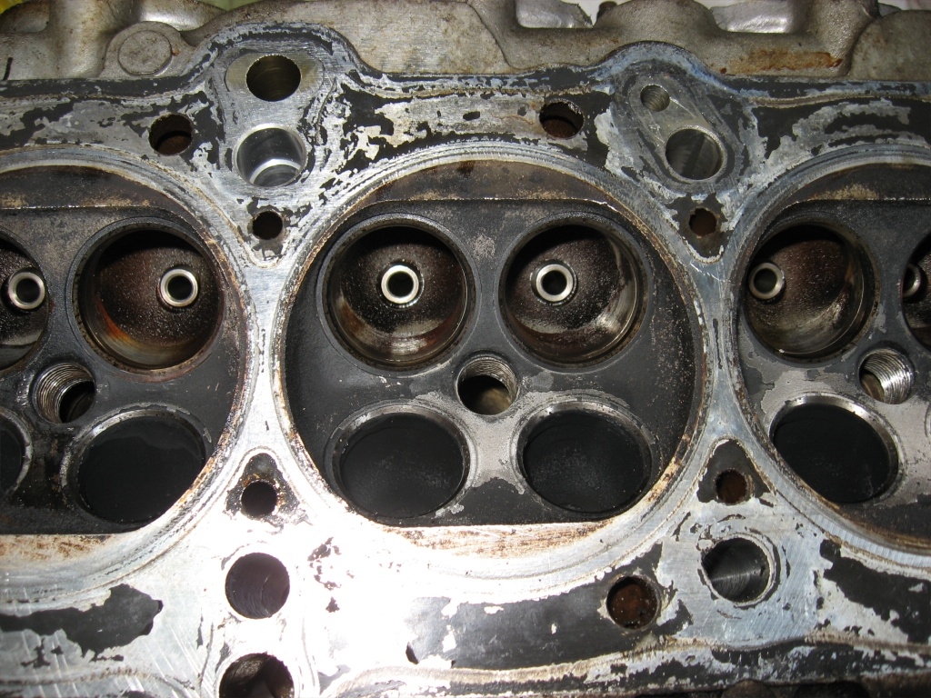

* Obrobka glowicy we wlasnym zakresie

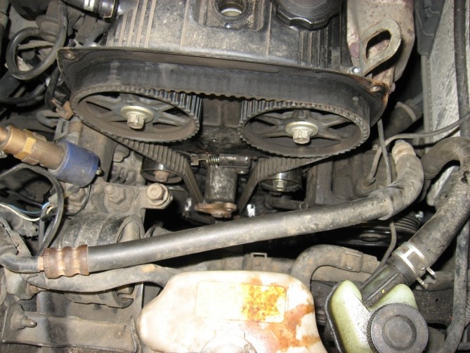

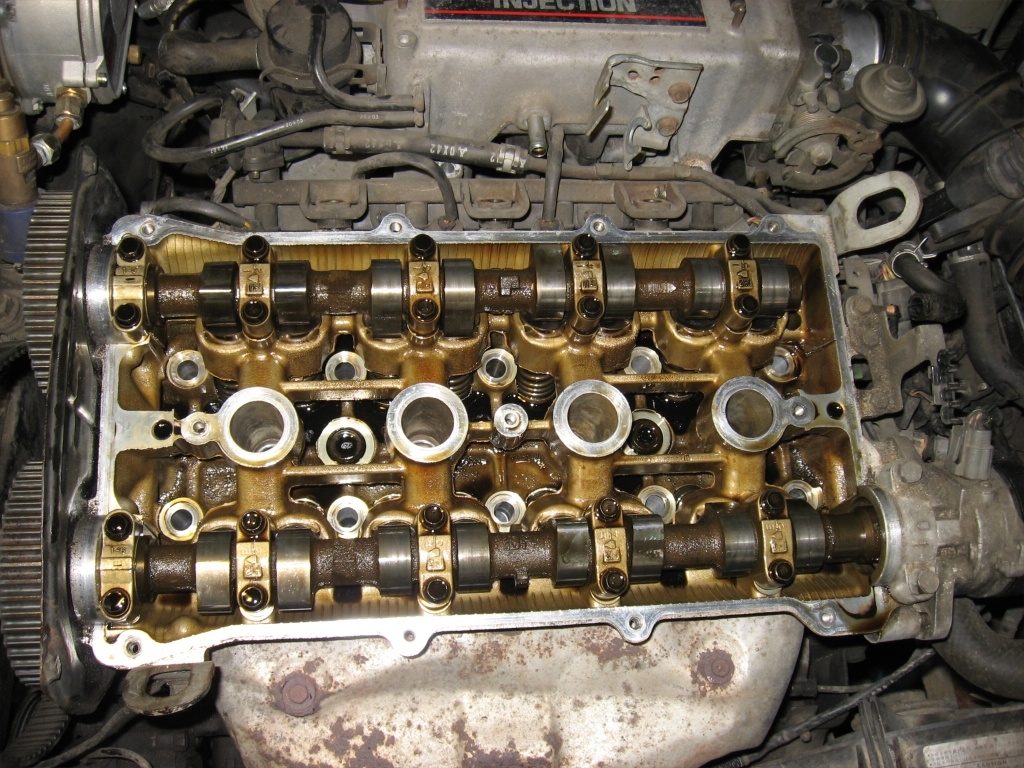

* Regulowane kolka rozrzadu

* Walek wydechowy z wesji 128konnej wsadzony jako ssacy

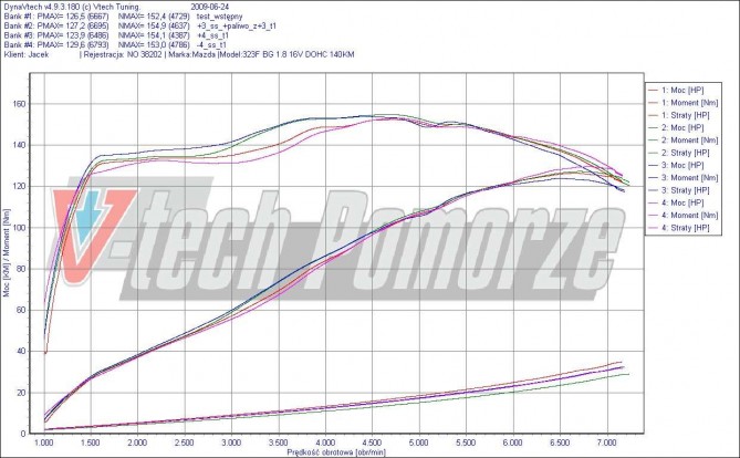

Auto po tych zmianach mialo w zalenosci od humoru ECU Mastera okolo 135-140 koni. Wynik niepotwierdzony hamownia.

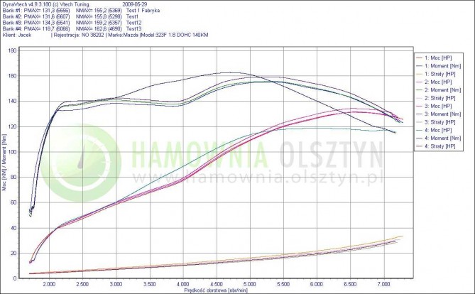

Po samej operacji obrobki glowicy shamowane 134 konie i 162nm
Efekt regulacji kolka rozrzadu (pomiar na LPG)

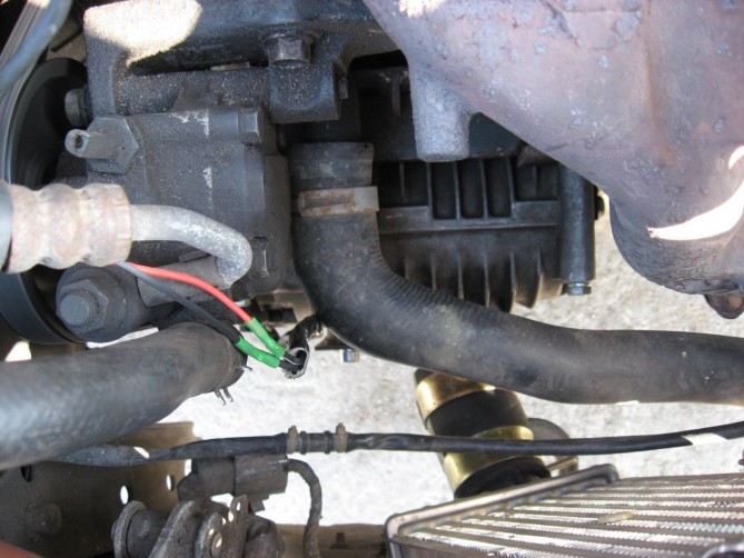

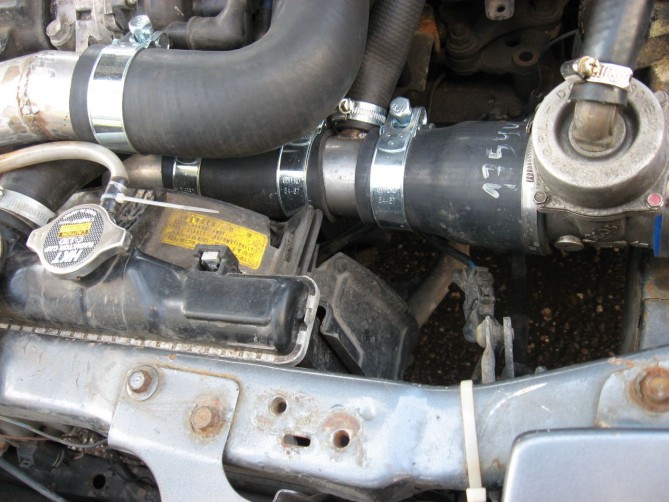

* kompresor Eaton M62 z mercedesa w202 230 kompressor
* intercooler chinol 550x230
* Wtryski 360cc z gtx-a (Piwo)
* Ecu master 3 – obecnie w trybie standalone

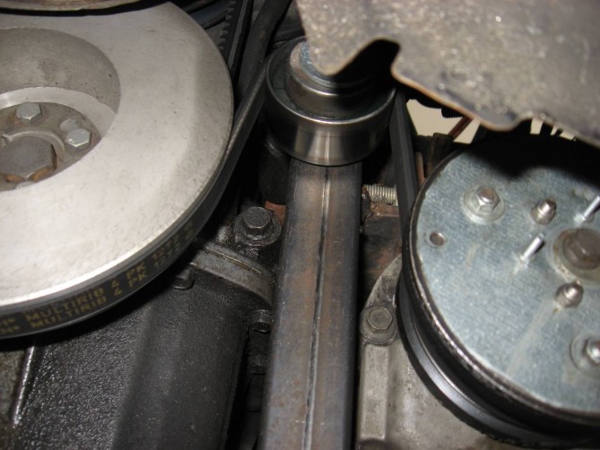

* kolo pasowe 160mm zamiast 125mm na wale korbowym (zalatwial Piwo)
* swiece sklepane na 0.95mm (seryjne 1.1mm)
* docisk od 2.5V6 KL (praktycznie plug n play poza wysprzeglikiem, ktoremu trzeba bylo spilowac trzpien)
* DV rozkrecalny (wymienna sprezyna)
* Chlodnica od civica 5 gen (okolo 300x300mm)
* Podniesiona maska (okolo 4mm podkladek miedzy maska a zawiasami przy szybie) w celu lepszego chlodzenia komory
Doladowanie na starcie (seryjne kolo pasowe ) bylo 0.2-0.3 bara. Obecnie jest 0.4-0.5 bara. W planach podniesienie w granice 0.6-0.8

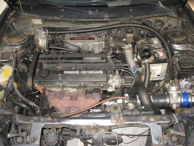

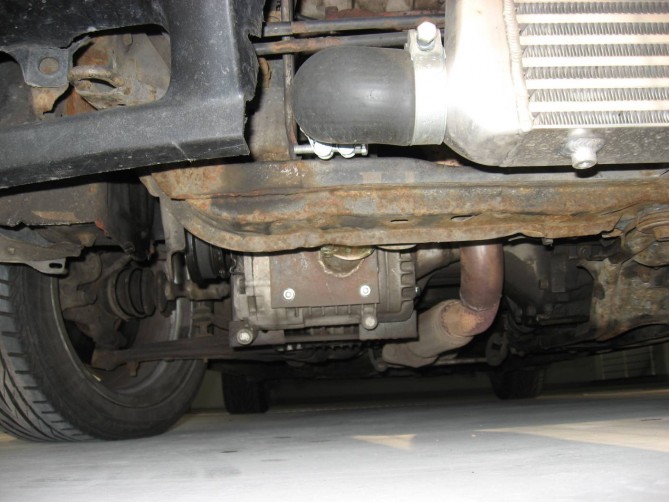

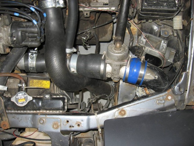

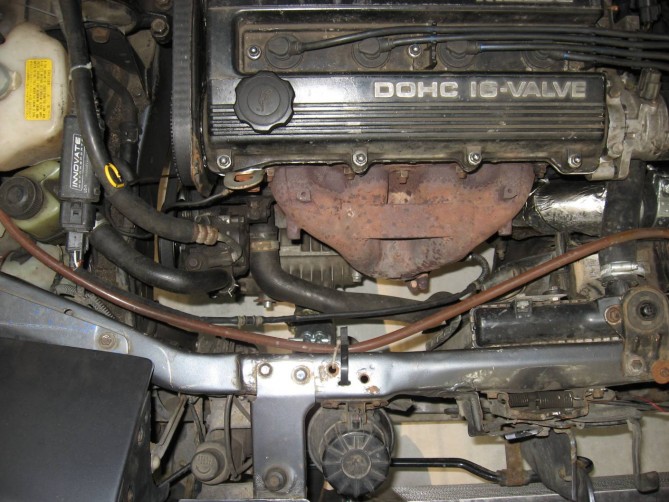

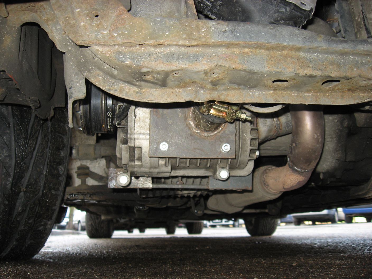

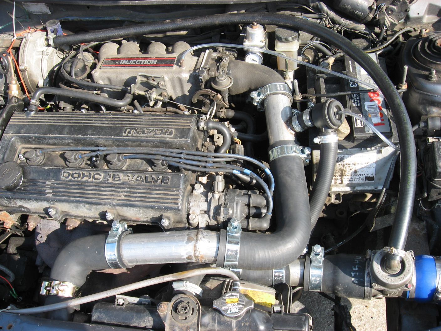

Kilka fotek z tego, jak siedzi kompresor i dolot w aucie (z malym intercoolerem):
Wieksze kolo pasowe (by Piwo)

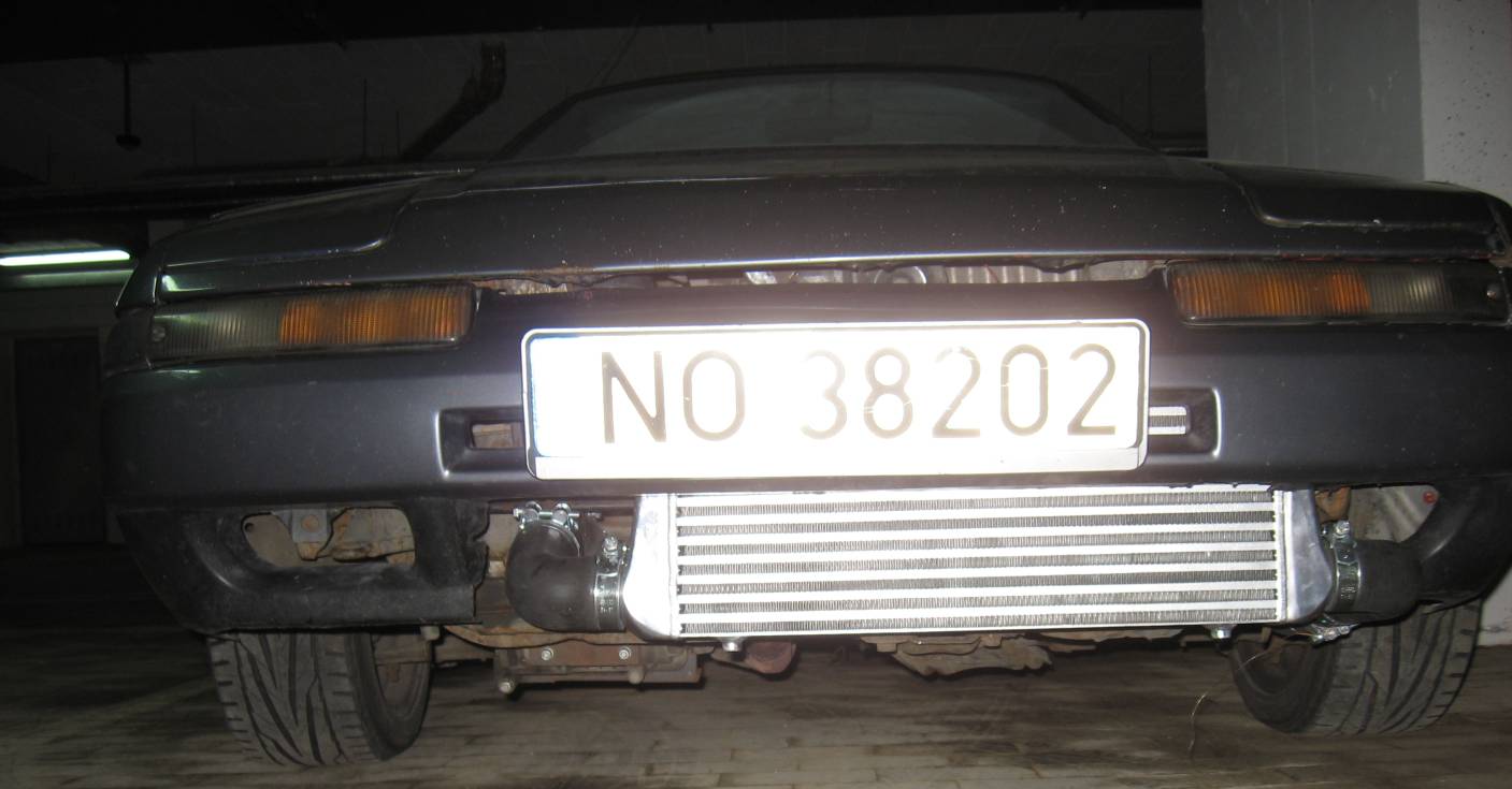

Tak wyglada Intercooler w wersji spartanskiej

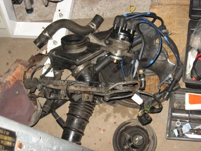

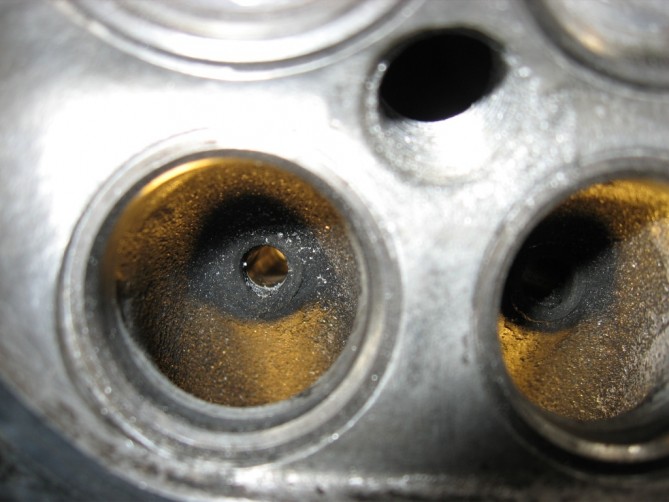

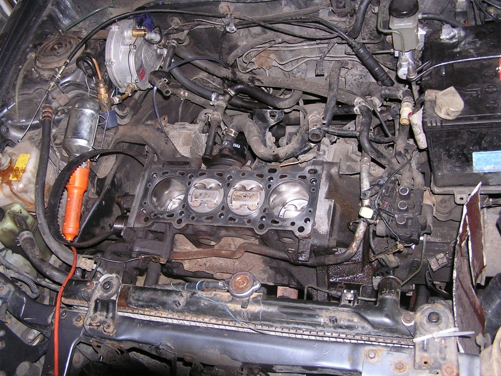

Ponizej fotorelacja z remontu glowicy
Kompresor 2010-08-11 – jak widac zrobione domowym sposobem. Silnik troche leje olejem na lewo i prawo, pod maska nielad, a ja autem robie codziennie 40km (na LPG ) i nie chce sie zepsuc ;)
