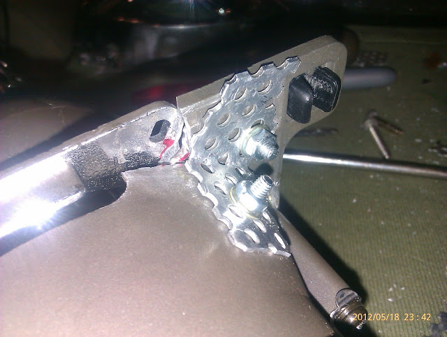

Z dzisiejszego dłubania naprawiłem ułamaną regulacje wysokości lampy przez diagnostę jakoś 2 lata temu
