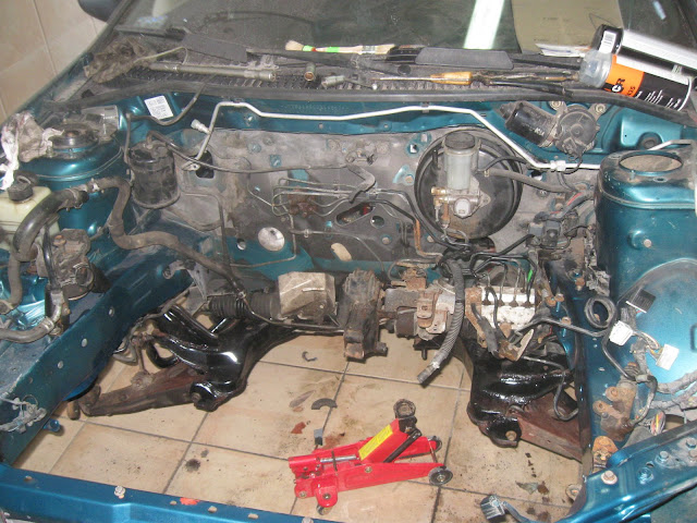

sanki, całe zawieszenie przód, wszystkie wiązki silnikowe założone, przewody paliwowe i hamulcowe
tak więc jutro na wieczór chyba zakładam silnik, ale wcześniej trzeba go trochę przygotować
