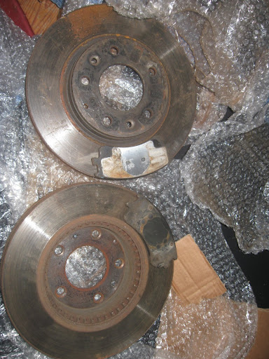

Postprzez Majki88 » 15 mar 2011, 17:26
Dzisiejszym kurierem jeszcze śmierdzące świeżą farbą nowe fruty do hamowania:

Postprzez Fasola » 15 mar 2011, 18:08
Mniamniuśne te zaciski :)
Fasola
Postprzez MariuS » 15 mar 2011, 19:41
widzę że z M6 <spoko>
a jak z regeneracja tylnych poszło? widzę że zszedł zacisk z tego obrotowego sworznia- ja sie dzień z nim męczyłem.. ale po regeneracji u mnie rewelka. powodzenia
