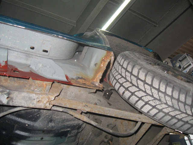

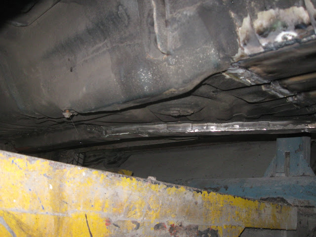

Postprzez Majki88 » 7 mar 2011, 12:14
Dzięki za miłe słowa
Po kolejnej wizycie idzie co raz lepiej
A teraz kilka fotek:

Postprzez H4n50n » 8 mar 2011, 09:46
To czerwone na podłodze to krew ? <boje się>

Postprzez Siw-y » 8 mar 2011, 11:45
H4n50n napisał(a):To czerwone na podłodze to krew ? <boje się>
Raczej minia hahaha

Postprzez H4n50n » 8 mar 2011, 14:42
To mnie uspokoiłeś bo już myślałem że sobie właściciel flaki wypruwa żeby doprowadzić auto do idealnego stanu hahaha <glupek2>

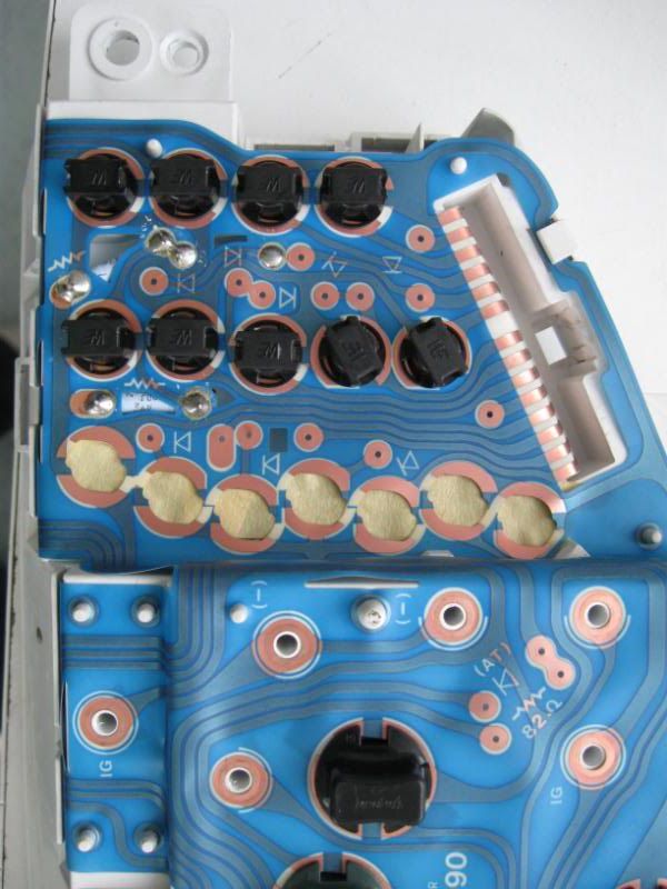

Postprzez Majki88 » 10 mar 2011, 08:03
Ponieważ posiadam tempomat od GE i chcę go założyć do BA oraz mając kilka pomysłów w głowie na temat licznika i wykorzystania wolnego paska, tam gdzie jest fabrycznie miejsce na kontrolki od automatu ( wystarczy wsadzić żarówki oraz odpowiednio podawać napięcie z konkretnych pinów)
W sumie jest do wykorzystania 7 pozycji
na 4 mam pomysł tzn:
– check engine po lekkim zmodyfikowaniu wiązki przy kompie oraz dodaniu zworki-przełącznika (GDN+TEN) mrugała by ta kontrolka, normalny stan zgaszona
– Cruise – info o włączeniu tempomatu
– VRIS 1
– VRIS 2 (co by wiadomo było kiedy się zaczyna żwir w baku mieszać)
Zrobiłem coś takiego
Czekam na jakieś propozycje/modyfikacje/zażalenia <diabełek>

Postprzez H4n50n » 10 mar 2011, 08:58
Skoro już psujemy zegary to może kontrolka zmiany biegów? Można ustawić pod wykres z hamowni.

Postprzez Majki88 » 10 mar 2011, 16:56
shift light ?? a jak to zrobić – jak to wygląda

Postprzez H4n50n » 10 mar 2011, 18:54
Generalnie zasada jest taka że lampka się zaświeca w momencie kiedy powinieneś zmienić bieg, ofkoz nie eco driving tylko gień z <dupa>. Jak to będzie wyglądać to już od Ciebie zależy. Byle nie ordynarna czerwona lampa 100w:)
