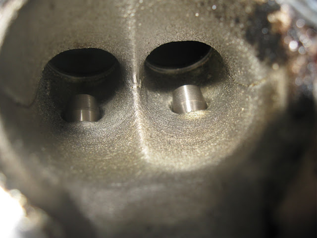

Ale wydechowe wyglądały tragicznie:
Po kilku długich godzinach szlifowania doprowadziłem kanały do takiego stanu:

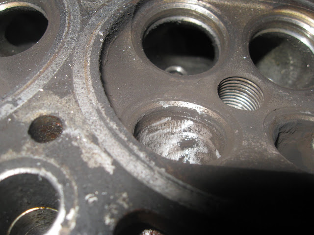

Gniazda zaworów oraz zawory ssące były w dobrym stanie lecz wydechowe miały liczne wżery
te czarne plamki:
