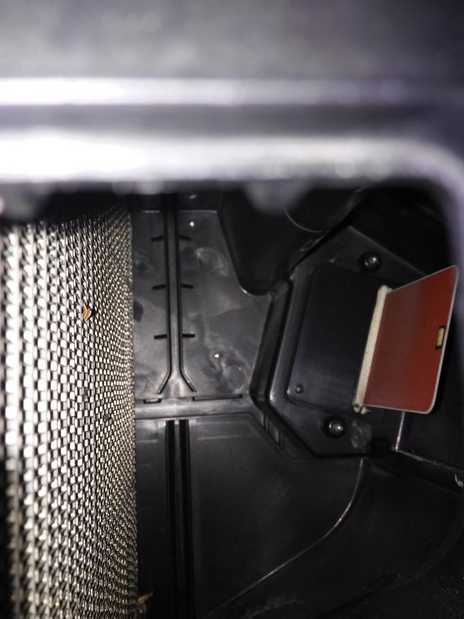

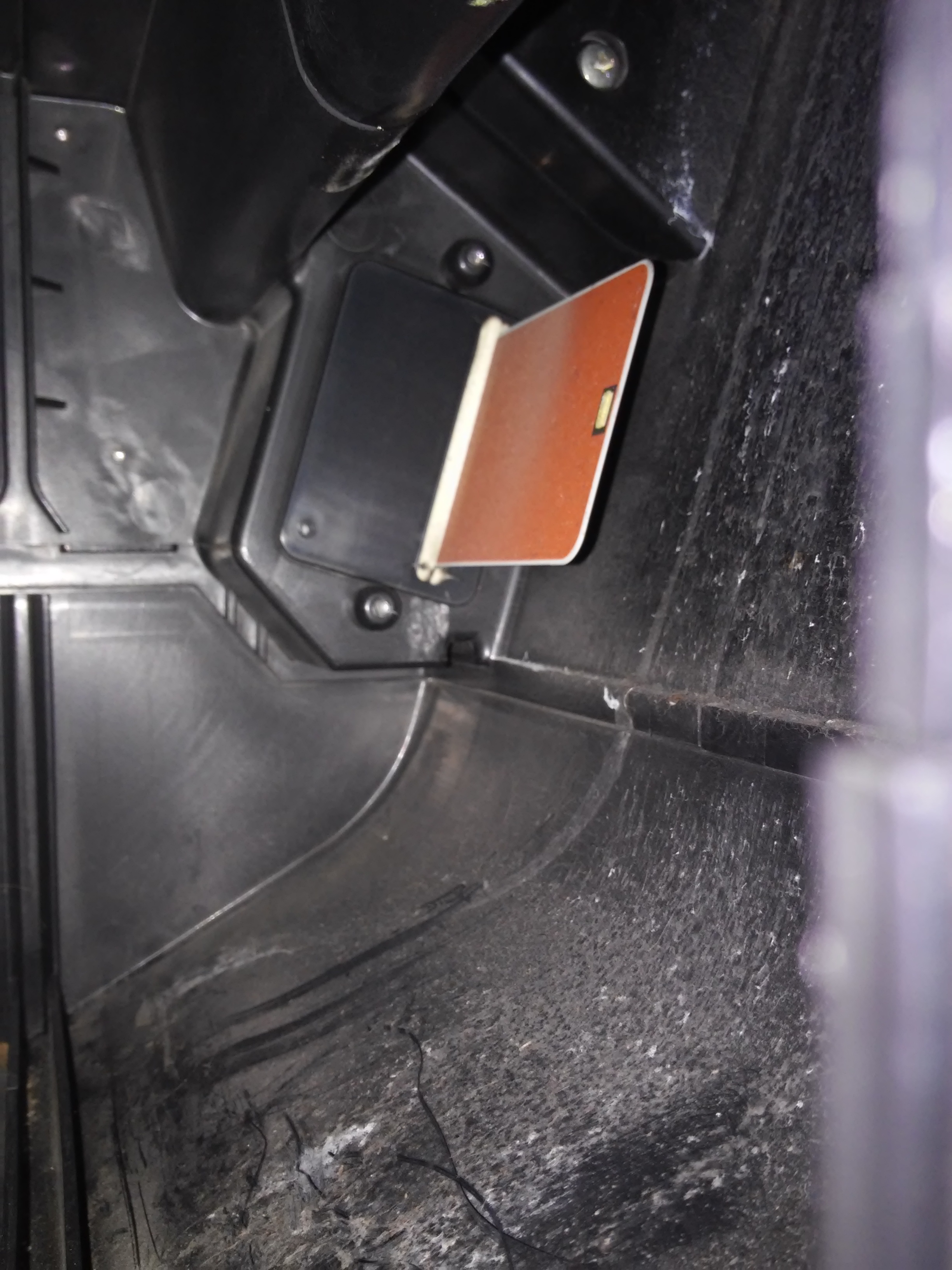

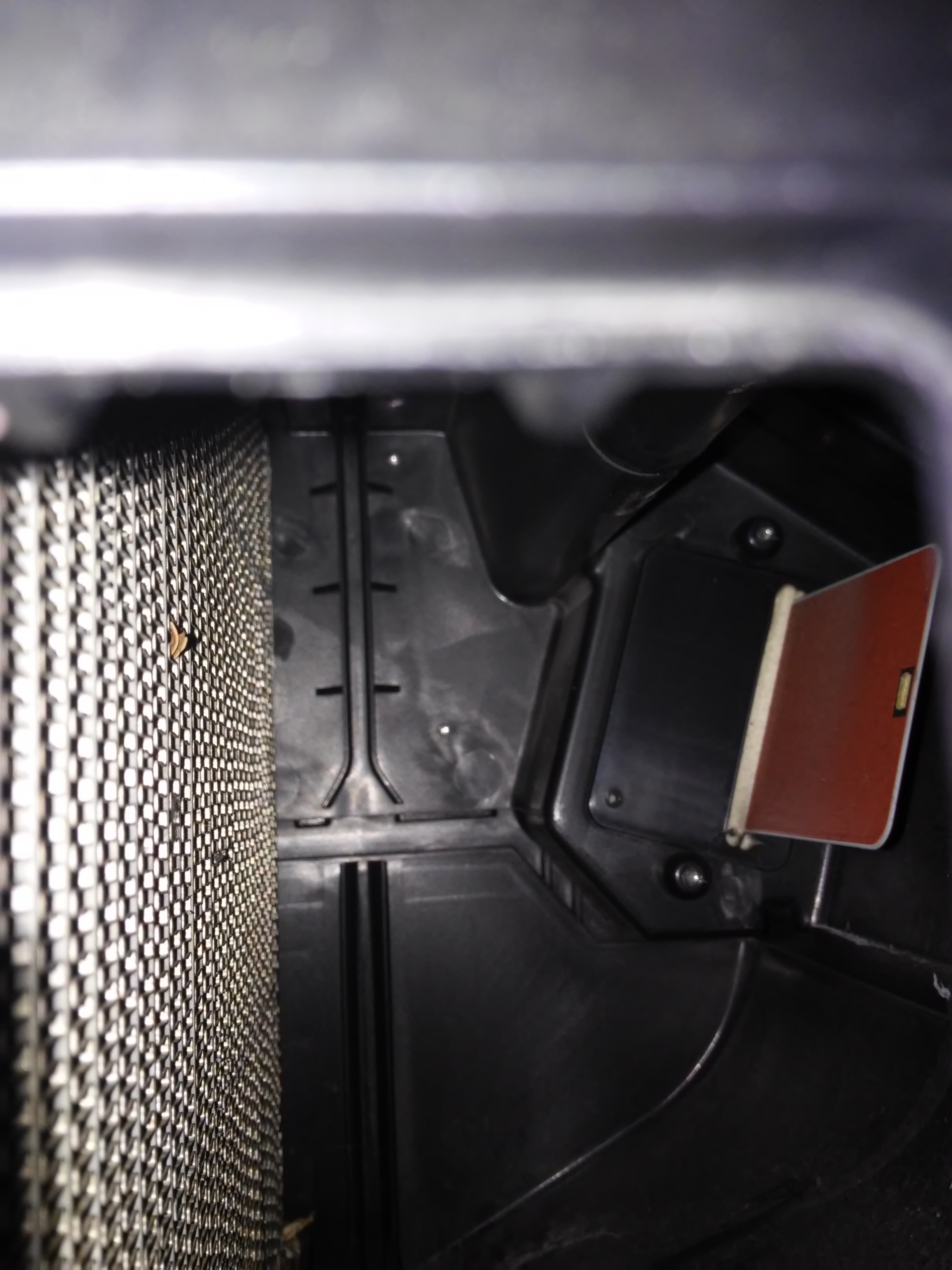

Konkurs mam świąteczny dla koleów i koleżanek. Co to za ustrojstwo widoczne na zamieszczonej fotografii? Ta dziwna brązowa płytka znajduje się w komorze gdzie siedzą filtry kabinowe. Autko z kierownicą po prawej stronie, jakby się ktoś zastanawiał. Na fotkach po lewej widać nagrzewnicę, potem rowki, w które wchodzą filtry, a więc płytka znajduje się od strony czołowej samochodu (czyli od strony komory silnika). Za zainteresowanie podziękował. W nagrodę możecie sobie pofolgować przy Wigilii :D

Rezystor dmuchawy :D

No i proszę... Nie ma to jak szybka i celna odpowiedź znawcy :)
Dzięki wielkie za rozwikłanie tej tajemnicy. Męczyło mnie to okrutnie. Żeby nie tworzyć nowego wątku to może dopytam- czy ktoś się orientuje jak dostać się do wiatraka dmuchawy (kółka chomika) w wersji z kierą po prawej? Coś mi się widzi, że trzeba pół deski rozebrać. W wersjach europejskich ponoć widać go po demontażu schowka (co próbowałem, ale niczego takiego tam nie wypatrzyłem). Taka rada dla innych- sprawdzcie sobie czy macie dobrze filtry kabinowe zamontowane- ja miałem po prostu wciśnięty jeden OBOK drugiego i kupę syfu wpadło mi do wiatraka.
