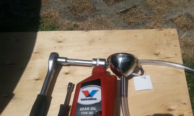

Co potrzebujemy:
-olej do skrzyni biegów 2,9 litra, według książki serwisowej 75W80 GL-4 (KMBak: 75W-90 był stosowany w poprzedniej generacji trójki) trochę poszperałem i się dokształciłem :D. Na alledrogo kupiłem VALVOLINE GEAR OIL 75W80 GL-4 (pełny syntetyk). Koszt to około 90zł za 3 litry
-z uwagi, że korek wlewu znajduje się z boku skrzyni potrzebny jest kawałek rurki gumowej i lejek
(rurkę kupiłem w castoramie za parę złotych 50cm wystarczy, średnica jej zewnętrznych ścianek nie może przekraczać 8-9mm- do tego w sklepie z artykułami domowymi dobrałem lejek za 5zł. (zestaw jak na zdjęciu)
-klucz nasadowy 23mm i 10mm
trochę mi zdjęcie ucięło przy obrabianiu i już nie mogłem odzyskać

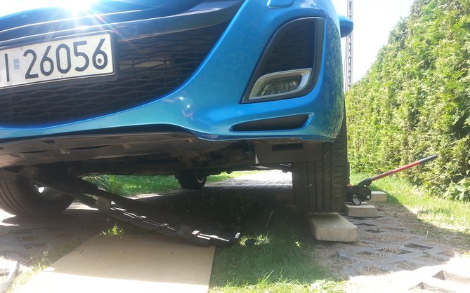

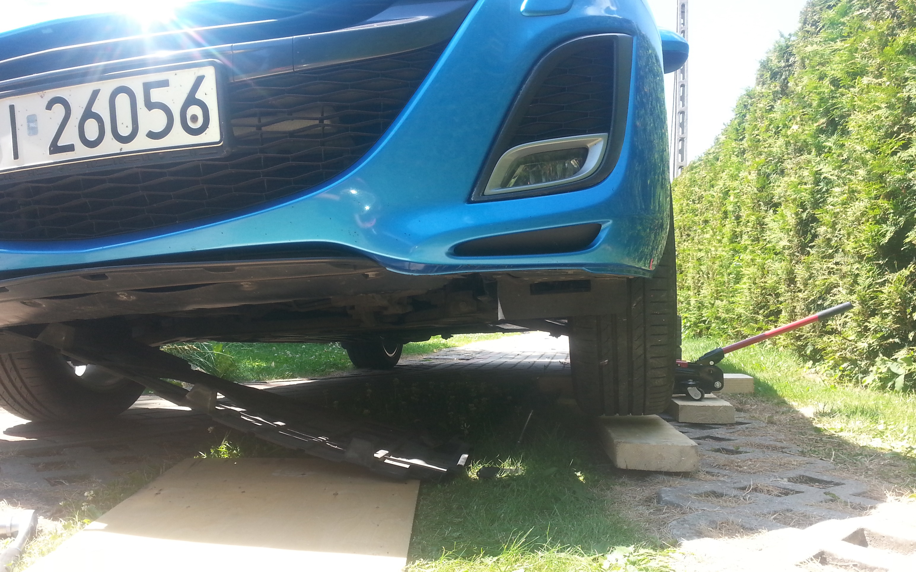

1. najpierw podnosimy auto od strony kierowcy (wcześniej można odpalić i parę minut rozgrzać żeby olej lepiej spływał)
2. odkręcamy plastikową osłonę od dołu jak na filmiku https://www.youtube.com/watch?v=IWGU3mJbUE0
(można odkręcić tylko z jednej strony-od kierowcy + 3 śruby od przodu)
