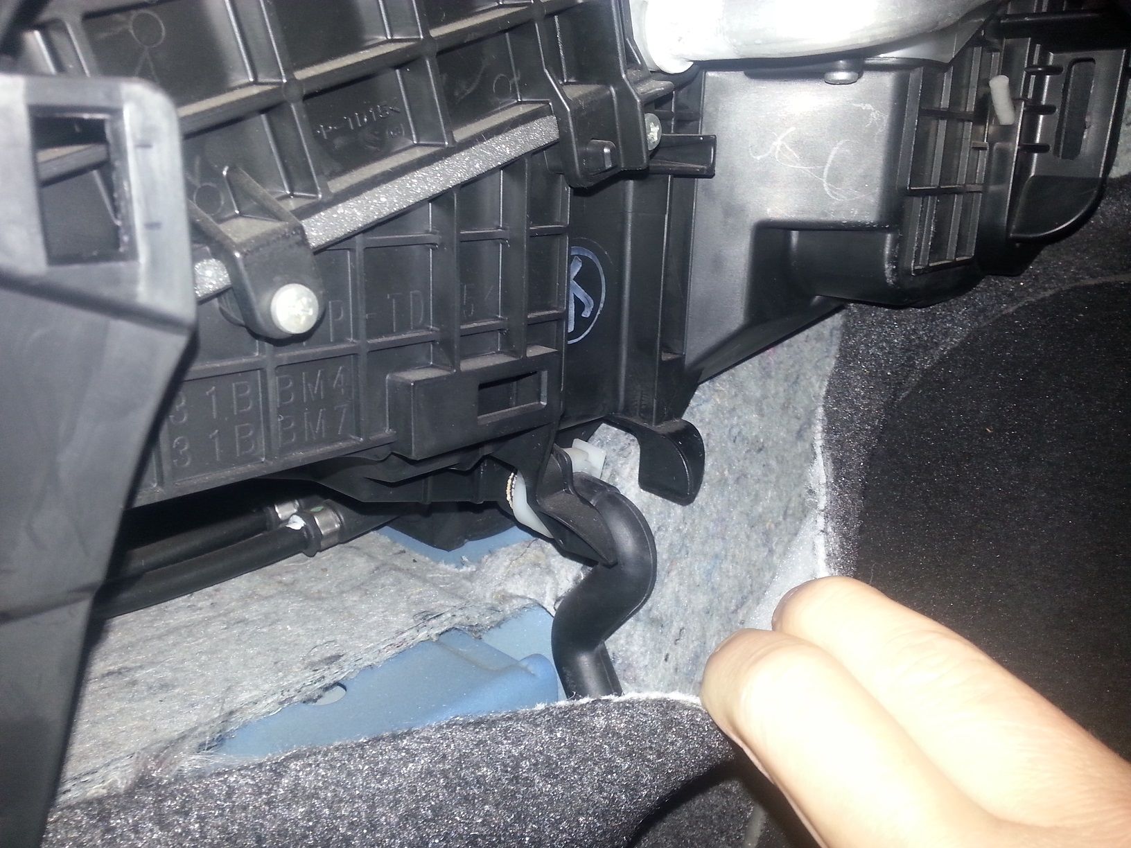

Tak się zastanawiam czy plastikowa rurka na zdjęciu poniżej nie jest odprowadzeniem skroplin z parownika i po jej zdjęciu można by wcisnąć rurkę i rozpylić piankę z drugiej strony parownika. Czy ktoś wie lub domyśla się co to za rurka? ( w prawym górnym rogu zdjęcia znajduje się właz do komory z filtrami)
I jeszcze jedno pytanie, to co znajduje się zaraz za filtrami kabinowymi to jest nagrzewnica a za nią w głąb znajduje się parownik?

Dzisiaj udało mi się potwierdzić, że rurka z powyższego zdjęcia służy do odprowadzania skroplin z parownika https://www.youtube.com/watch?v=EKGFjVFbxZ0 , więc będę atakował parownik z dwóch stron
