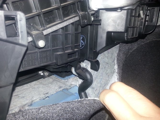

U mnie pojawił się smrodek przy włączaniu klimy (głupi
nie jeżdżę cały rok na auto i pewnie to przyczyna)
Oczywiście co roku "odgrzybiałem" klimę piankami do wylotów powietrza ale to sobie lepiej darować. Ozonowałem też pożyczonym sprzetem 3x30min (słabym 250mg/h) i też nic nie dało. Trzeba by coś mocniejszego ale na razie brak funduszy.
Wiem, że bez mechanicznego wyczyszczenia parownika to tylko zabiegi na chwilę ale może jeszcze nie jest za późno.
Do rzeczy.
Chcę walnąć piankę do komory gdzie są filtry kabinowe i puścić nawiew aby wentylator przepchał ją przez/na parownik.
Dalej chcę wtrysnąć piankę z drugiej strony parownika tylko nie wiem jak się tam dostać. Na internecie nic nie znalazłem.
Tak się zastanawiam czy plastikowa rurka na zdjęciu poniżej nie jest odprowadzeniem skroplin z parownika i po jej zdjęciu można by wcisnąć rurkę i rozpylić piankę z drugiej strony parownika. Czy ktoś wie lub domyśla się co to za rurka? ( w prawym górnym rogu zdjęcia znajduje się właz do komory z filtrami)
I jeszcze jedno pytanie, to co znajduje się zaraz za filtrami kabinowymi to jest nagrzewnica a za nią w głąb znajduje się parownik?

Dzisiaj udało mi się potwierdzić, że rurka z powyższego zdjęcia służy do odprowadzania skroplin z parownika https://www.youtube.com/watch?v=EKGFjVFbxZ0 , więc będę atakował parownik z dwóch stron
