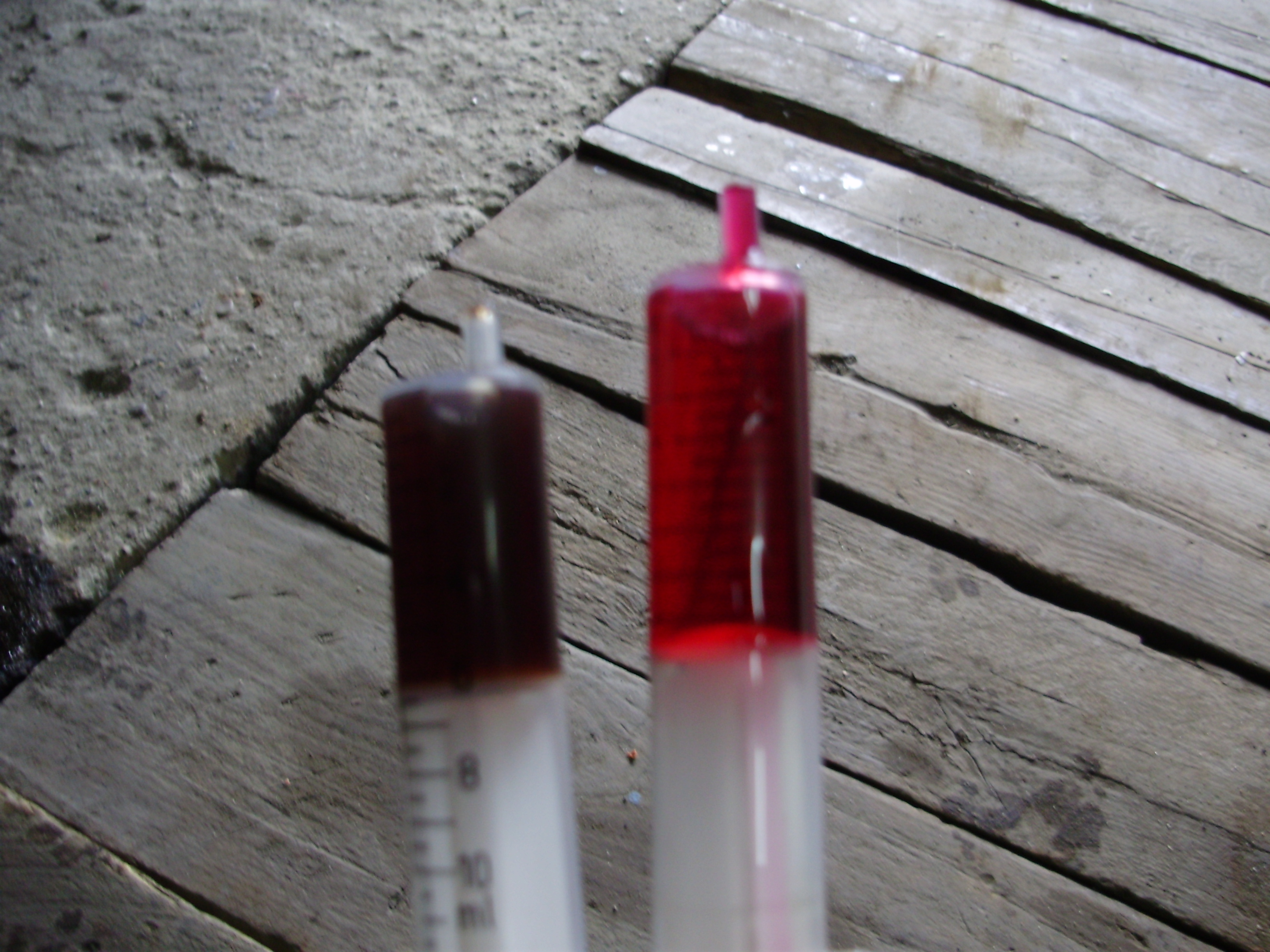

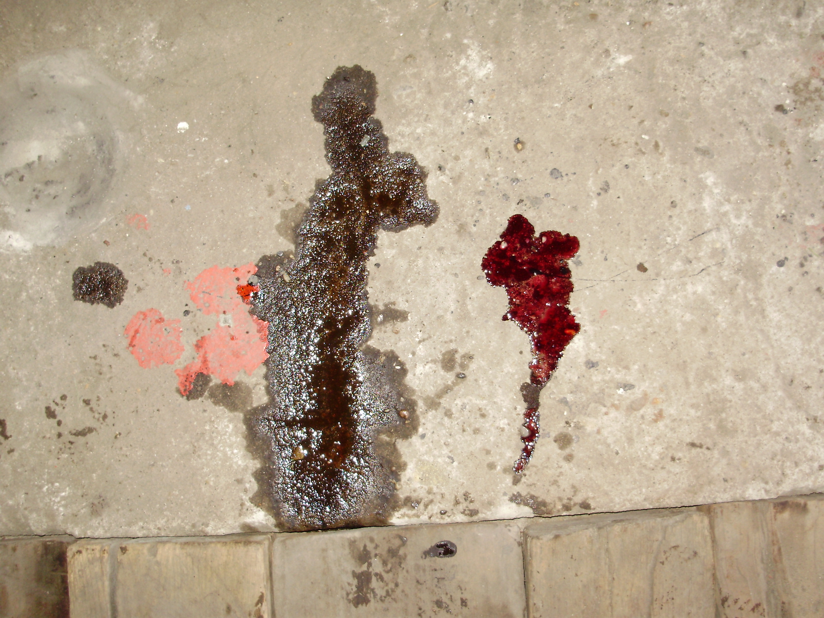

No więc wymieniłem olej w wspomaganiu.

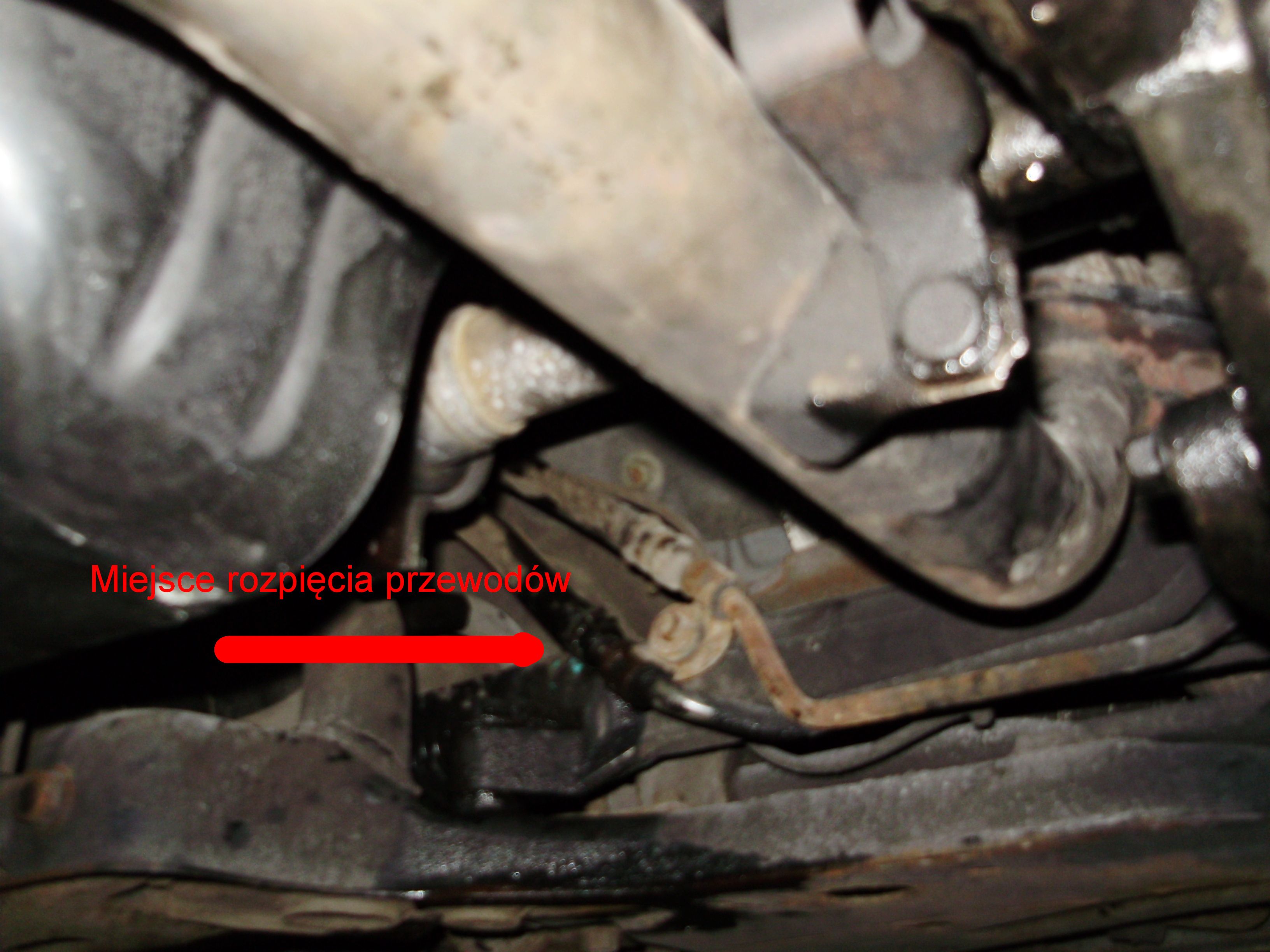

Samo wypompowanie starego oleju z układu zrobimy tak samo jak w benzynie problem polega na miejscu jego spuszczania. Potrzebny jest kanał.
Nie wiem dlaczego weszło mi tylko 0,5l oleju. Wydawało mi się że spuściłem wszystko nic nie kapało ani też nie leciało podczas kręcenia kierownicą więc uznałem że już jest sucho.
Najwyżej powtórzę jeszcze raz wymianę jak będę zmieniał olej silnikowy.

- Chyba tutaj mamy najlepsze dojście do spuszczania oleju. Wystarczy zwykłymi kleszczami (kombinierki) zdjąć zacisk przewód bezproblemowo nam zejdzie.
Najlepiej założyć na metalowy przewód kawałek wężyka gumowego i w tedy kręcić kierownicą. Ja tego nie robiłem (nie muszę się przejmować gdzie leci olej byle nie do rękawa albo buta.

Uzupełniając temat... do pustego układu mieści sie 1l, ale to wymaga demontażu pompy dlatego w Twoim przypadku udało się wlać jedynie 0.5l
Co do ilości płynu to możemy, albo ściągnąć pompę i wtedy przechylając wylać resztę, albo zlać 0.5l->wlac 0.5l. Pokręcić kierownicą, aż się wymiesza i odpowietrzy a później jeszcze raz zlać i zalać. Żeby wyjąć pompę niektórym udaje sie tylko dzięki zdjętym nadkolu , ale chyba to mega trudne wiec najlepiej zdjać dolną osłonę, lampę, zbiornik spryskiwaczy (najpierw zderzak) i widzisz ładnie pompę. Dobrze jest mieć kanał.
Po wymianie należy uważać by pompa nie działała bez płynu. Kręcimy kierownicą tak długo, aż przestanie bulgotać w przewodach tzn. odpowietrzymy układ – przez odkręcony zbiorniczek będą ulatywały bąbelki powietrza. Dopiero wtedy po pierwszym przekręceniu zapłonu i kierownicy sprawdzamy poziom, który może błyskawicznie opaść. Nie wiem jak w wersjach przedliftowych, ale w poliftach zbiorniczek może być odkręcony bez obawy, że gwałtownie tryśnie nam na całą komorę silnika płynem przez otwór zbiornika – ewentualnie może nam się przelać w sytuacji kiedy zaczynamy dobijać kierownicą na max skręt.
