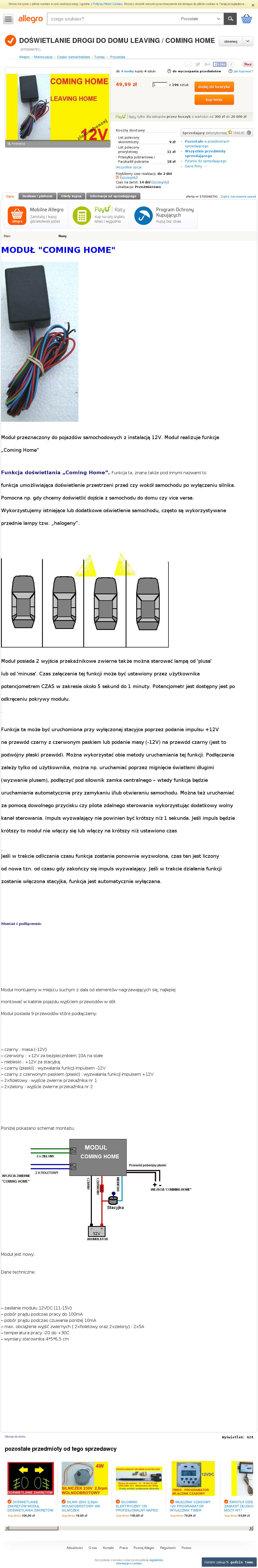

Nie bardzo rozumiem sens rozwiązania, żeby światła wlaczaly się tylko po otwarciu auta
Zazwyczaj typowa funkcja Coming Home polega na pozostawieniu wlaczonych swiatel (zazwyczaj przeciwmgielnych) przez jakis czas po zaminieciu auta, oby oświetlić otoczenie pojazdu. Nie mniej jednak w obu przypadkach najprostszym rozwiązaniem będzie zastosowanie specjalnego modułu Coming Home. Tutaj masz przykład takiego:
http://allegro.pl/doswietlanie-drogi-do ... 66791.html

Coming Home oświetla drogę do domu jak sama nazwa wskazuje i tak jak mówisz, zazwyczaj robi to przeciwmgielnymi z przodu, opcja o której mówię najbardziej przydaje się wieczorem, gdy jest ciemno, ty otworzysz samochód i postojowe światła dają informację dookoła komuś nadjeżdżającemu, że coś dzieje się w okolicy, jest to trochę bardziej widoczne, niż samo podwójne mrugnięcie kierunkowskazem.

Przy takim module jak podeslalem wystarczy ze pobierzesz impuls z modułu centralnego zamka i wyjście podejmiesz do swiatel jakie będą się miały włączać (mogą to być na przykład również wszystkie światła zewnetrzne – to tylko kwestia pod co się podepniesz). Kwestia gdzie sie podepniesz pod centralke to swiatla beda wlaczaly sie przy otwieraniu/zamykaniu auta albo w obu przypadkach Nie wiem właściwie po co na siłę komplikujesz sobie sprawę. Moduły wielofunkcyjne (z dodatkową funkcją 3 migniec kierunkowskazy itp. są również dostępne) i kosztują tyle, ze raczej nie warto się bawić i konstruować taki moduł samemu. No chyba, ze dla własnej satysfakcji
Zgodzę się z Tobą, że można to tak wykorzystać, ale opisujesz moduł, by podłączyć do centralnego zamka, a expell chce, by zapalały się wtedy gdy oświetlenie wnętrza.
Dla własnej satysfakcji, nabrania wprawy, doświadczenia, fajnej zabawy, oszczędności – można wymieniać, ale nie jest to głównym wątkiem tego tematu.
