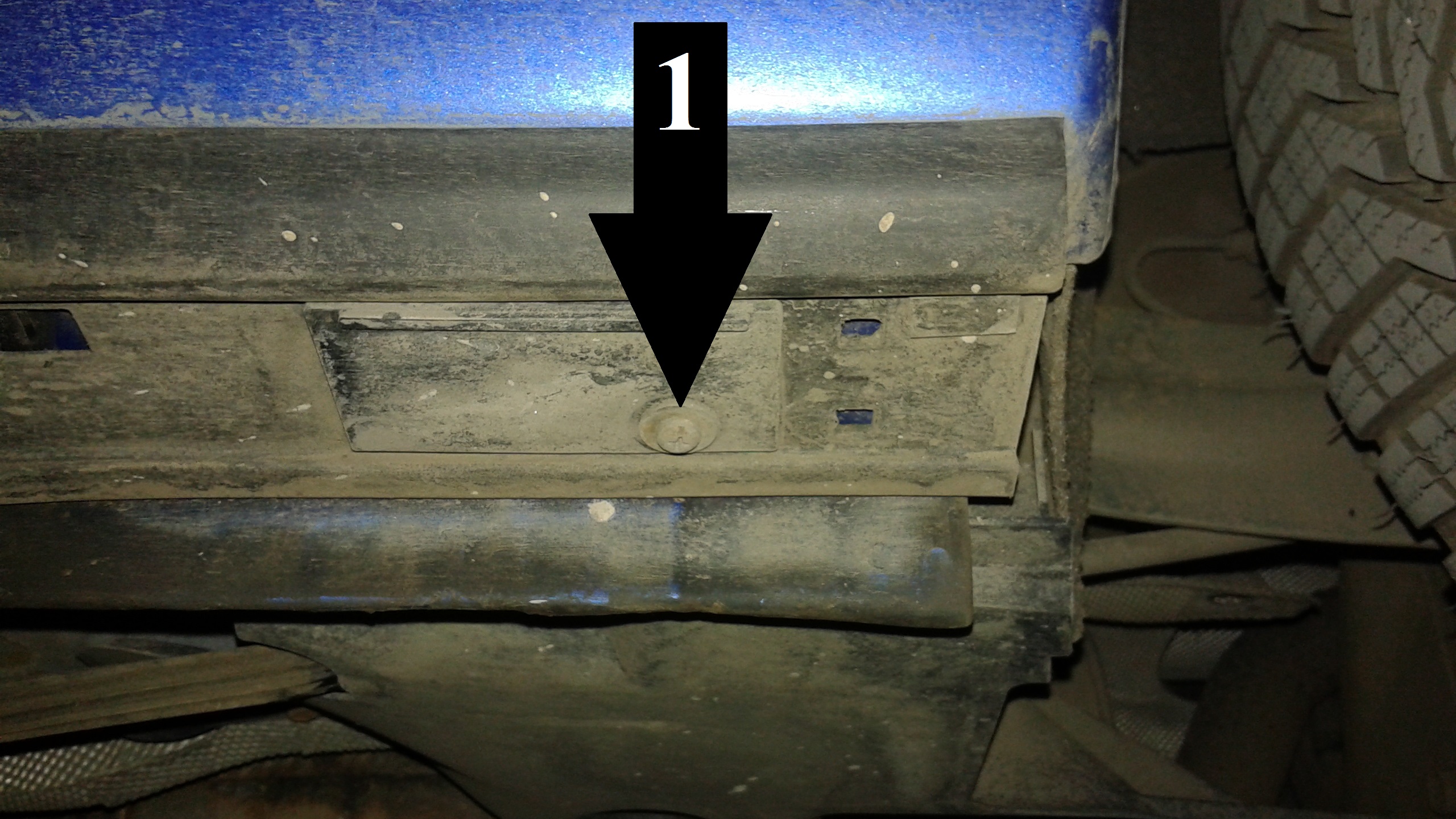

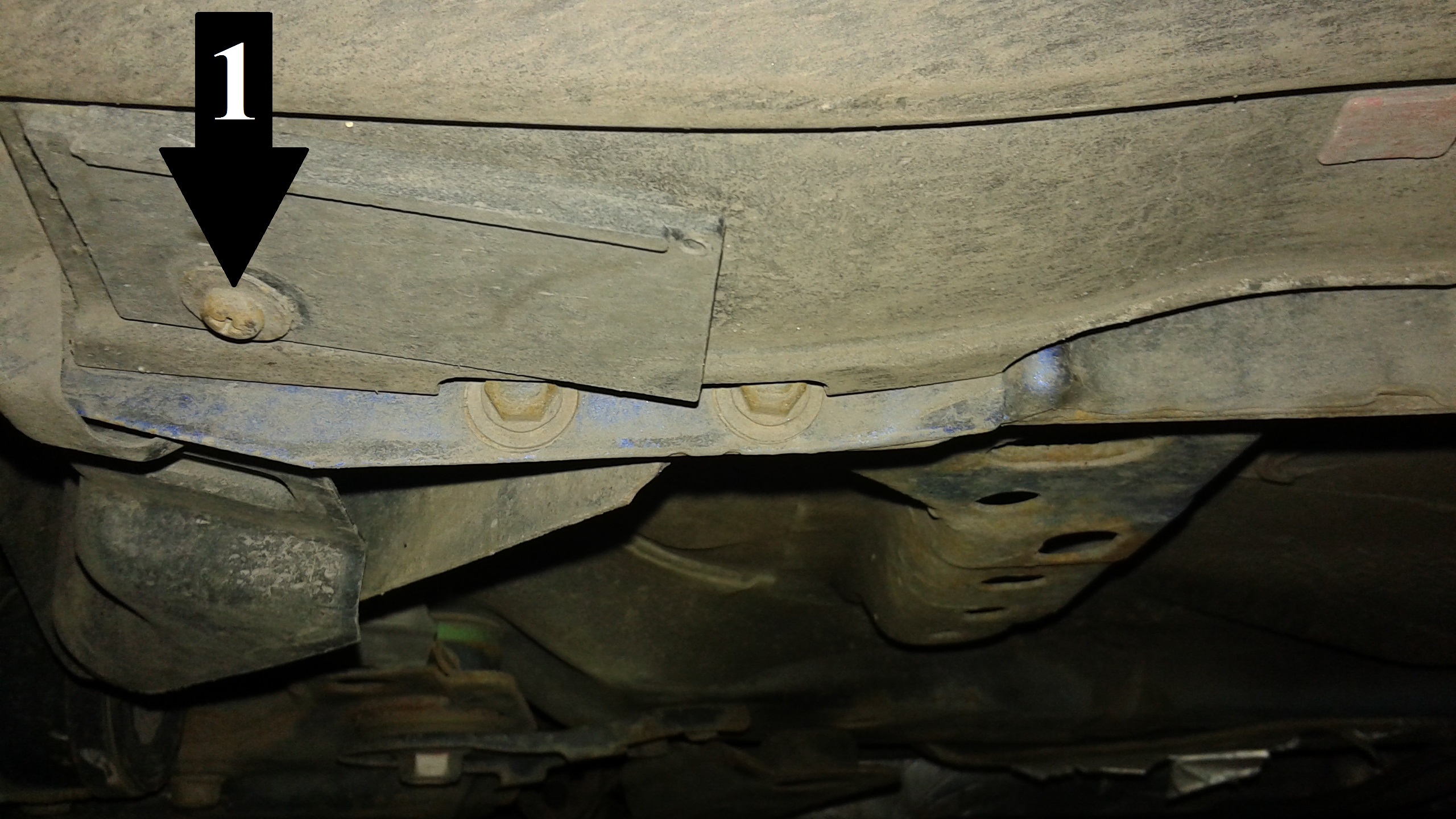

Demontaż listew zaczynamy od odkręcenia dwóch mocujących wkrętów na początku i końcu listwy. Na zdjęciach oznaczone jako (1) – trzymają one plastikowe prostokątne podkładki i zapobiegają odstawaniu oraz przesuwaniu się listwy.

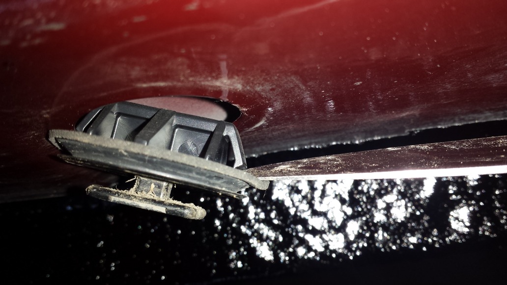

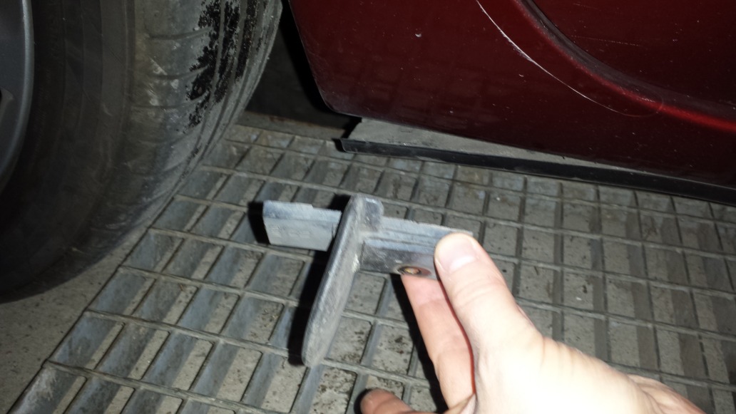

Gdy już odkręcimy wkręty, musimy zorientować się, w jakim kierunku należy przesunąć listwę w celu jej całkowitego ściągnięcia. Jest to ważne, gdyż teraz listwa trzyma się tylko na plastikowych zapinkach, na zdjęciach oznaczonych jako (2), które pozwalają na wysunięcie listwy tylko w jednym kierunku. Należy przesunąć listwę tak, aby zapinka (2), znalazła się w miejscu dziury pozwalającej na oderwanie listwy od karoserii (3). Z racji tego, że nasza listwa jest gumowa, możemy robić to po kolei.
U mnie wyglądało to tak, że musiałem chwycić listwę kombinerkami na końcu i z dość dużą siłą pociągnąć. Gdy tylko otwory zrównały się ze spinkami, listwa częściowo opadła. Ku mojemu zdziwieniu, część spinek wyszło razem z listwą, ale jak się potem okazało nie był to problem. Niektóre były nawet koloru czerwonego (+10 KM ;))

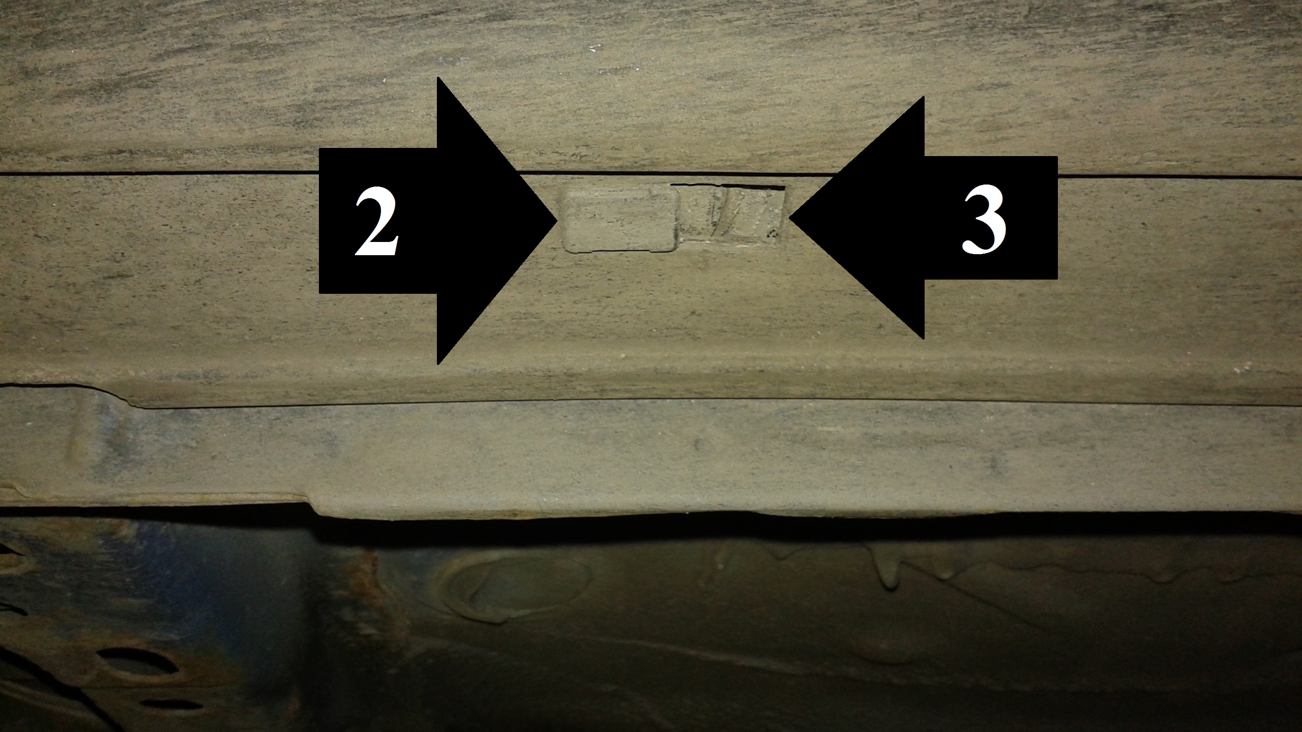

Całość po demontażu wyglądała tak.

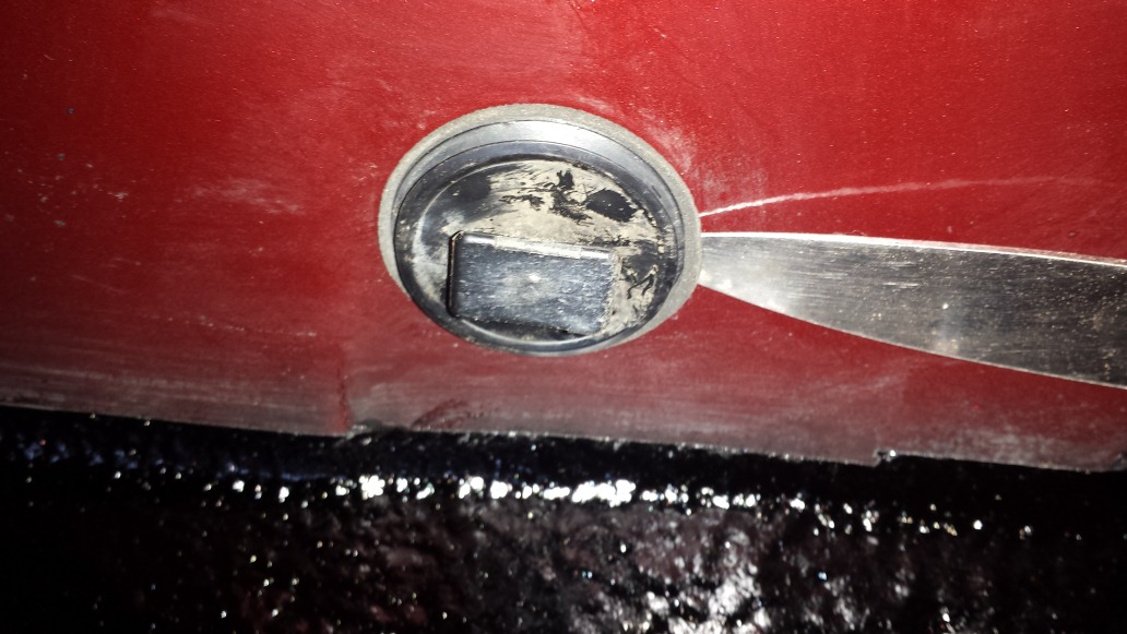

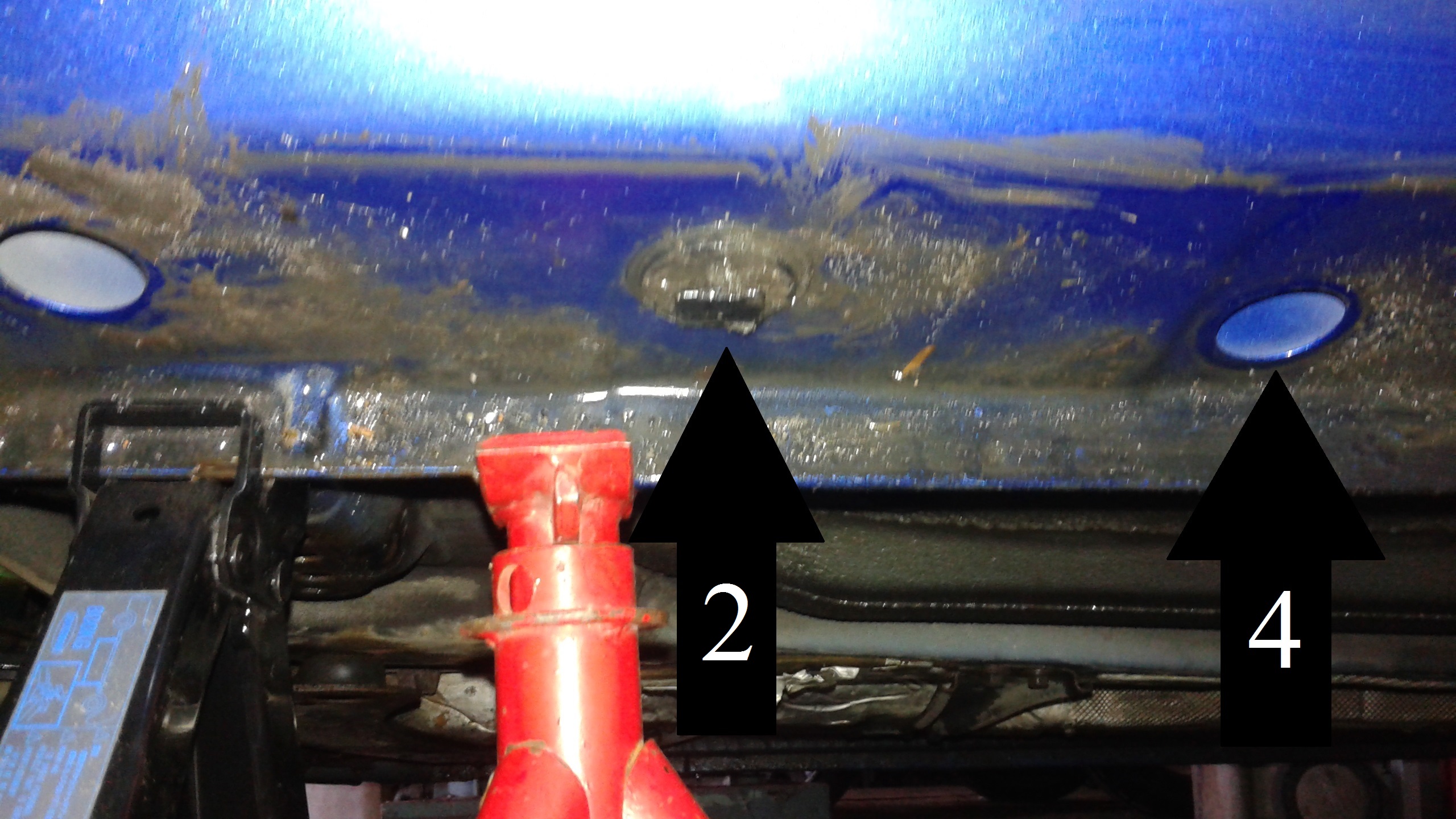

No a tutaj zdjęcie otworów (4) w które należy zamontować ponownie te okrągłe spinki (2).

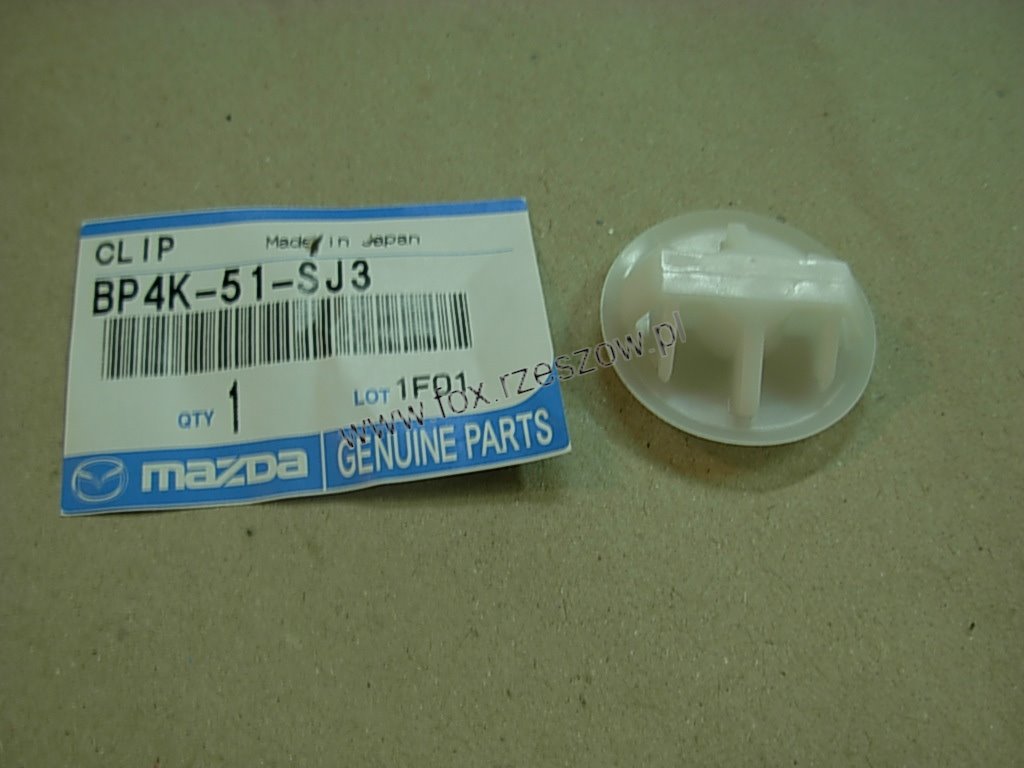

Gdyby komuś poleciała taka spineczka oznaczona w fotorelacji 2-3-4 to jeśli się nie mylę to w zamienniku ma oznaczenie C60696 a oryginał BP4L-51-SJ3

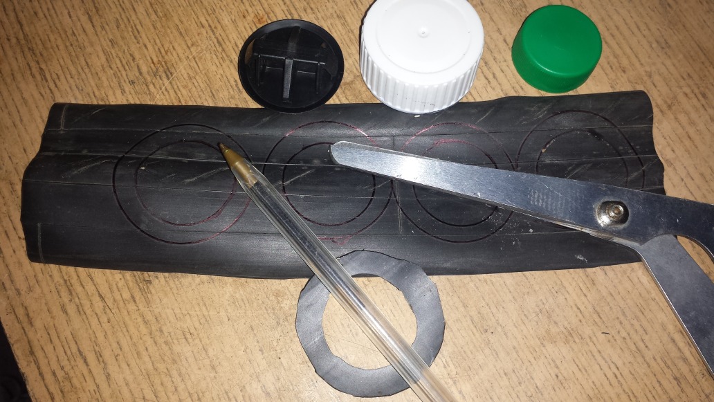

ja kupiłem uszczelki w hydraulicznym, w przemysłowym kupiłem gumę i taką folię, będę to wycinał i montował
generalnie pomalowałem progi noxudolem, na to pójdzie baranek, także wydaje mi się to samo stworzy wartwę która uszczelni miejsce pomiędzy spinką a karoserią

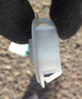

Własnie jestem w trakcie przygotowania auta do konserwacji. Niestety urwały się śrubki mocujące spinkę oznaczoną na górze w wątku jako [1]. Mega niekomfortowa sytuacja, ponieważ koszt tej spinki w ASO BP4K-51-SJ3 = 30zł. Co ciekawe to koszt samej spinki, śrubka do tej spinki jest osobną pozycją w cenniku 9CS60-0516B 6zł
Ktoś ma jakiś inny pomysł?
Takie spinki są na obu końcach listwy progowej zarówno po prawej jak i lewej stronie auta w wersji bez nakładek progowych.

Postprzez francesco_franco » 19 wrz 2015, 19:00
O kurcze, to faktycznie słaba sytuacja. Ja nie miałem problemu z tymi śrubkami. Co prawda ciężko było zerwać śrubokrętem, ale z tego co pamiętam wziąłem taki z sześciokątem przy rękojeści i założyłem nań kluczyk. Stary partyzancki sposób ;) No ale mnie się nic nie urwało.
Powiem szczerze, że nawet nie zauważyłem co tam siedzi w środku :(

Jesli mamy już wyciągnięte kołki to warto zmienić sparciała uszczelkę na coś nowego. Możemy poszukać gumowych uszczelek w np. hydraulicznym sklepie lub jeśli mamy zbędą dętkę to możemy sobie takie uszczelki wykonać sami :)
