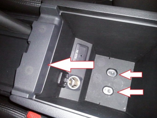

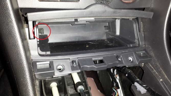

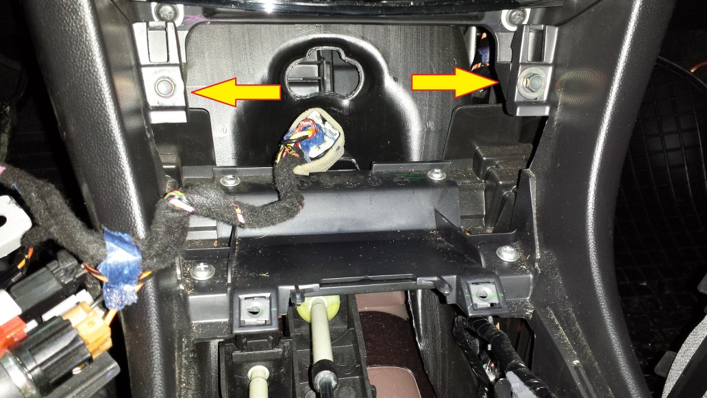

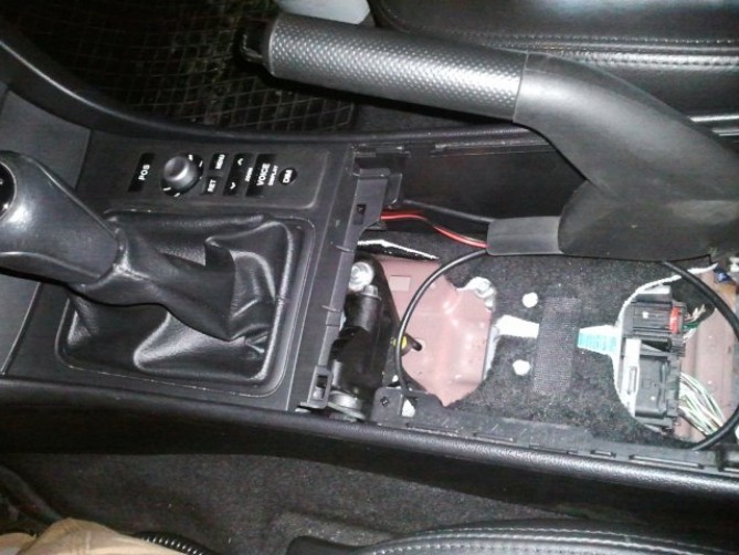

1. Otwieramy podłokietnik i wykręcamy dwie śruby
2. Wrzucamy 1 bieg i zaciągamy ręczny. Będzie wygodniej nam wyciągnąć pierwszy plastik. Ciągniemy od strony podłokietnika do góry.
3. Odkręcamy gałkę i wyciągamy kolejny plastik z mieszkiem od biegów.

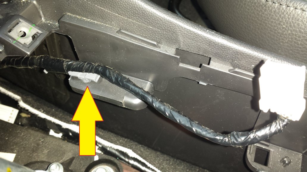

4. Odpinamy przewód do sterowania i podświetlania pilota nawigacji.

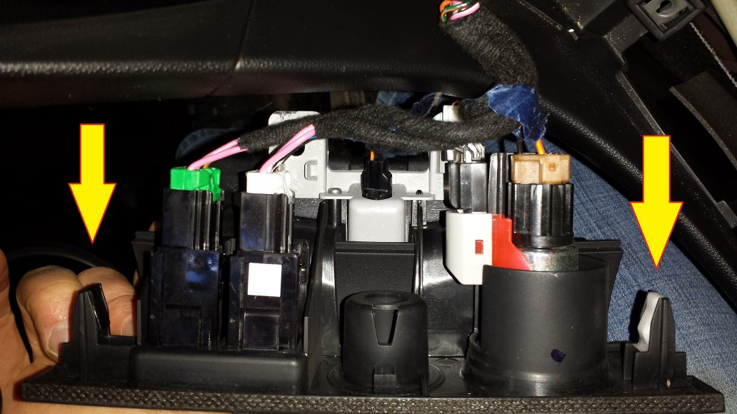

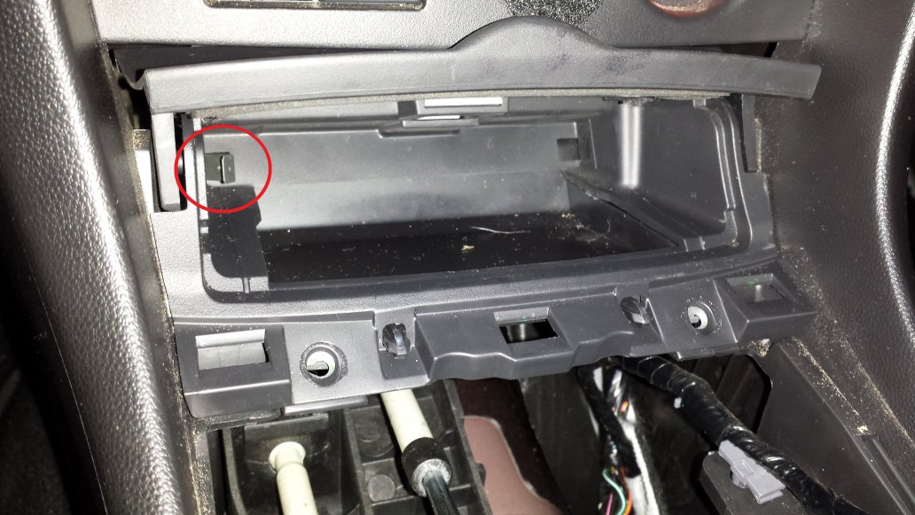

5. Wyjmujemy popielniczkę i ciągniemy do siebie panel z popielniczką i zapalniczką – trzyma się na dwóch zatrzaskach po bokach.

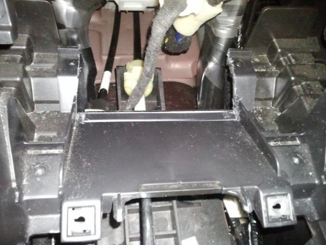

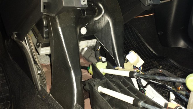

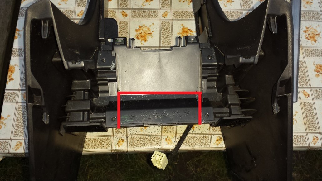

6. Odkręcamy dwie śruby i ciągniemy cały tunel do tyłu, jakieś 10-15cm bo tyle mamy luzu na wiazce przewodów.

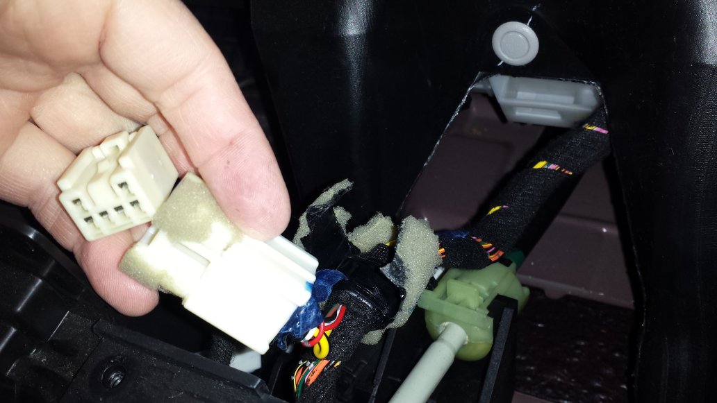

7. Rozpinamy wtyczki

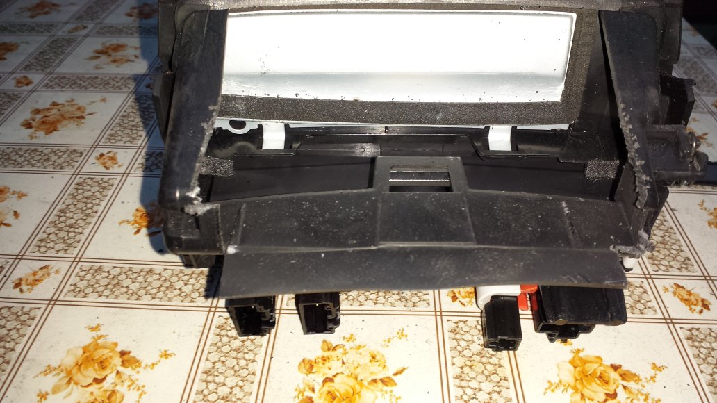

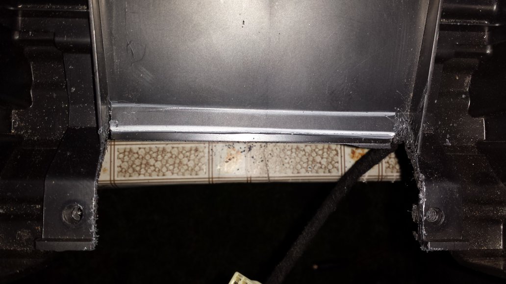

8. Wyciągamy tunel poza auto i zaczynamy piłować miejsce na CB. Wyciągamy z popielniczki wenętrzną blaszkę.

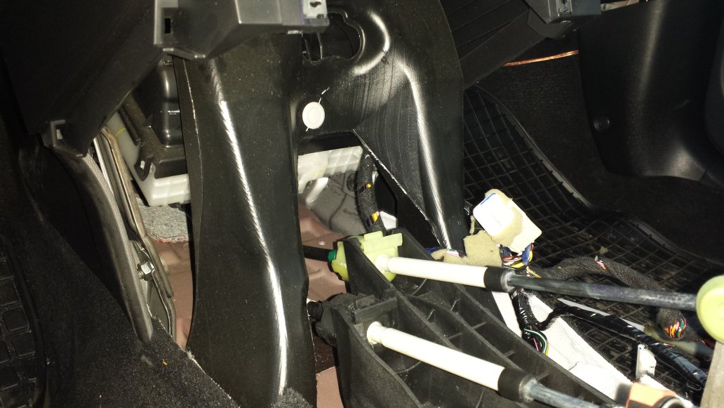

9. Kanały z nawiewami powietrza na tył auta, musimy rozepchać w taki sposób, aby zyskać ok 3cm większy prześwit.
10. Używamy, albo opalarki (nie wiem czy zwykła suszarka da radę), albo tniemy kanał i zaklejamy otwor taśmą odporną na wygrzewanie.

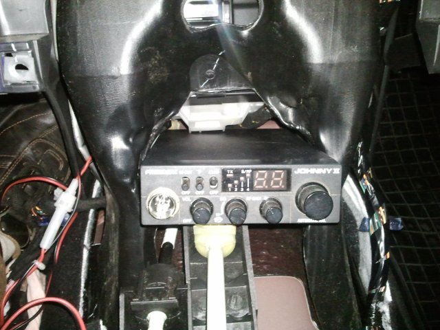

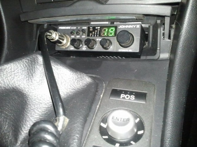

11. Wkładamy CB w miejsce popielniczki i podpinamy kabel od anteny oraz układamy kabel zasilajacy.
12. Sprawdzamy czy radio gra i zaczynamy składać.

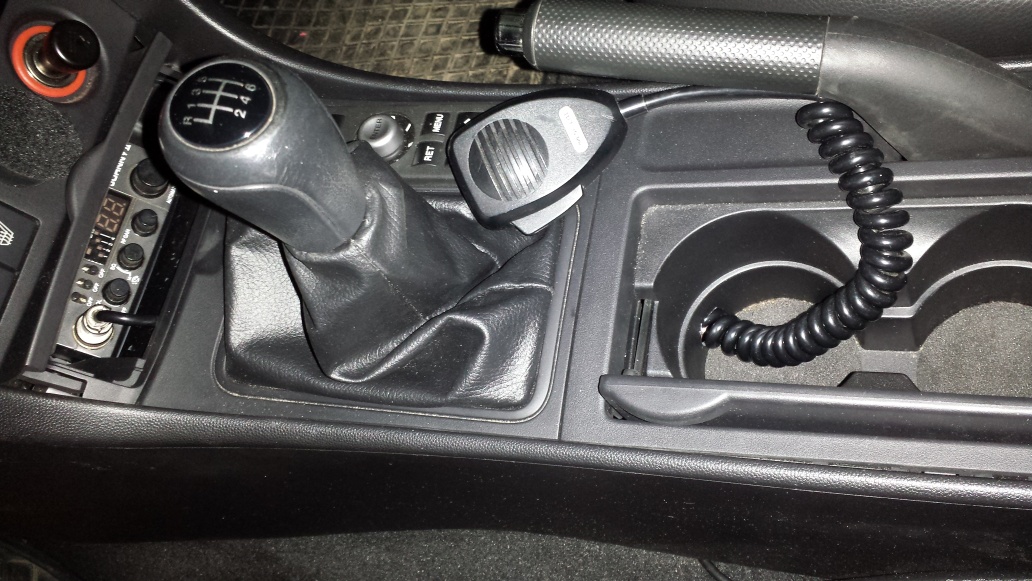

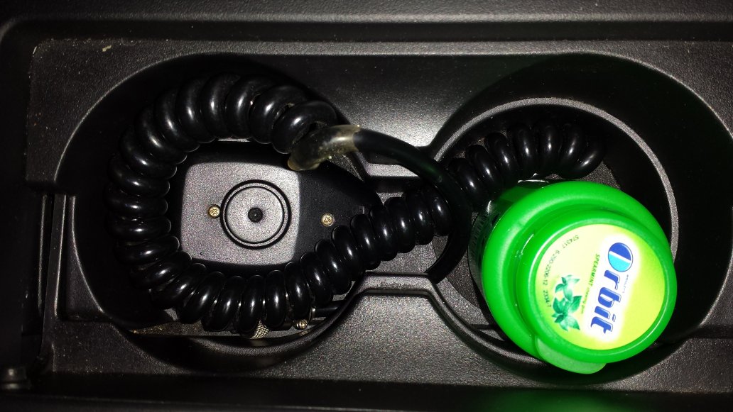

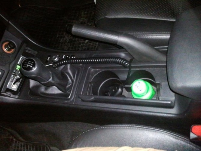

* Kabel od gruchy przykręcam jak używam radia. Przez większość czasu, czeka w gotowości zwinięty.
** Odkręciłem śrubki z okolic popielniczki, ale jest to totalnie niepotrzebne. Piłujemy najbliżej nich przy założeniu, że mamy radio 35x115x190 mm

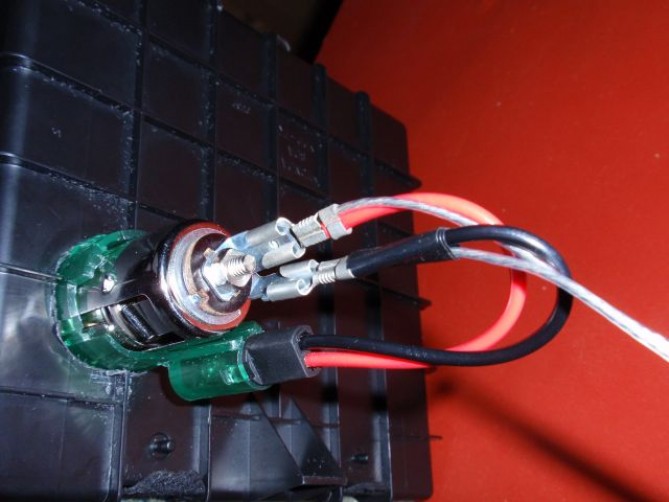

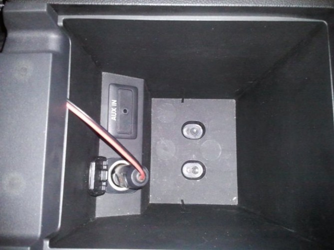

*** Ja mam dodatkowe gniazdo zapalniczki w podłokietniku i zdecydowałem się z niego zasilić CB zamiast wpinać się na sztywno w gniazdo zapalniczki tuż pod panelem klimatyzacji. Gdyby ktoś chciał jednak wpiąć się na sztywno, może zrobić to tak jak na ostatnim zdjęciu zaczerpniętym z innego auta

Postprzez macvas » 18 sty 2015, 10:08
<spoko>
Bardzo fajnie wyszło.
Pytanie czysto estetyczne: domyka się klapka popiołki przy odpiętej gruszce, czy może pokrętła CB przeszkadzają?

Postprzez widmo82 » 18 sty 2015, 10:29
Wszystko ładnie zamyka się. Nie wrzucałem zdjęcia po zamknięciu bo wygląda jak przed przeróbką :)
Gdyby ktoś miał dłuższe radio o jakies 2-3cm to też może spokojnie montować i będzie zamykało się bezproblemowo.

Postprzez Bejsu » 19 sty 2015, 21:19
Dobra robota z tym CB radiem, niemniej jednak wolałbym je schować w bardziej niewidocznym miejscu... :P
Axela!
Od: 5 maja 2014, 21:14
Posty: 613 (15/10)
Postprzez widmo82 » 20 sty 2015, 11:26
yyy przecież pisąłem, że po zamknięciu popielniczki już go nie widać.

Kabel od gruszki przechodzi w szczelinie pomiędzy dolną częścią podłokietnika a środkową. A gruszkę zawsze można schować w podłokietniku jak się gdzieś auto zostawia.

Postprzez widmo82 » 29 mar 2015, 22:32
– w zależności od długości radia, możemy pokusić się na wepchnięcie go głebiej i wywierceniu otworów prowadzących kabel od gruchy do schowka w tunelu środkowym
