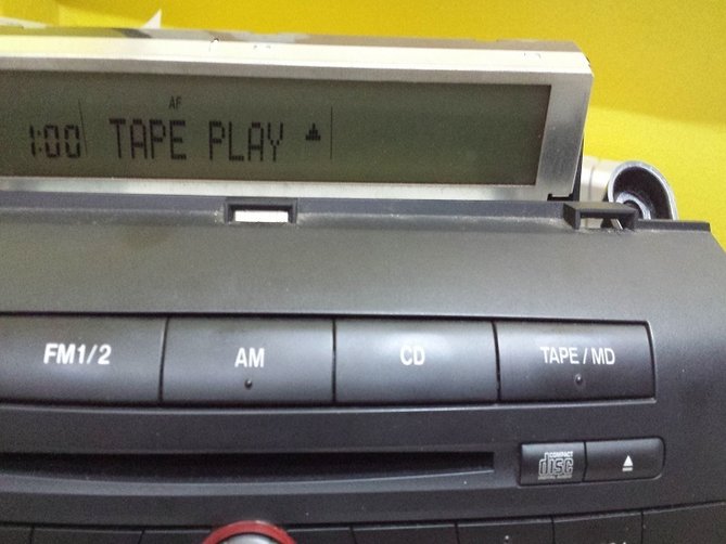

Witam, przewertowałem mnóstwo forum, i nie mogę znaleźć odp jak podłączyć aux do radia mazda 3... nie jest to radio bose, nie ma zmieniarki.
Zrobiłem jak na tej instrukcji:
http://www.torontomazda3.ca/forum/showt ... d-for-free!
i nie działa, tzn, podłączam ale nie mogę włączyć opcji żeby dźwięk był z telefonu/aux... Powód pewnie: zamiast przycisku Media mam przycisk Tape/MD.... wie może ktoś jak to uruchomić?

Przeczytaj ten wątek viewtopic.php?f=470&t=89398&p=2954851&hilit=przycisk+media#p2954851, szczególnie ostatnie strony. Jeśli nie masz CD i stare radio to prawdopodobnie pozostanie Ci to co mi, czyli zakup AUX MOD'a (nieopłacalna opcja) albo xCarLink <ok>

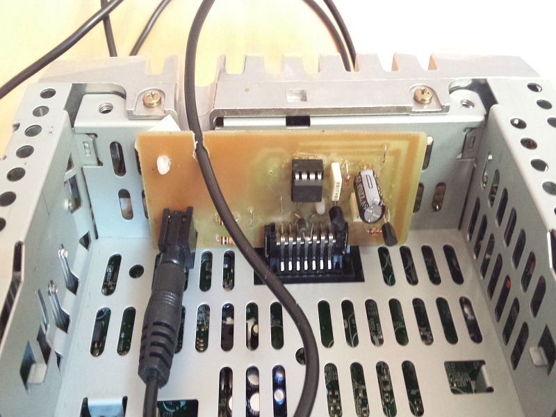

Postprzez kropek101 » 18 mar 2015, 20:28
<jupi> mam tak jak to powinno być dziś odebrałem moduł nr. 2 podpięty wszystko działa tak jak ma. Klikam na radiu i leci dzwięk z telefonu MP3 itp Oczywiście przycisk mode na kierownicy zmienia na to wejście tak jak powinien więc chłopaki POLECAM ten moduł dla tych co nie mają innej możliwości a chcą podpinać sprzęt pod mini jack. Muszę jeszcze tylko wymyślić gdzie wyprowadzić jack dziś brakło czasu.

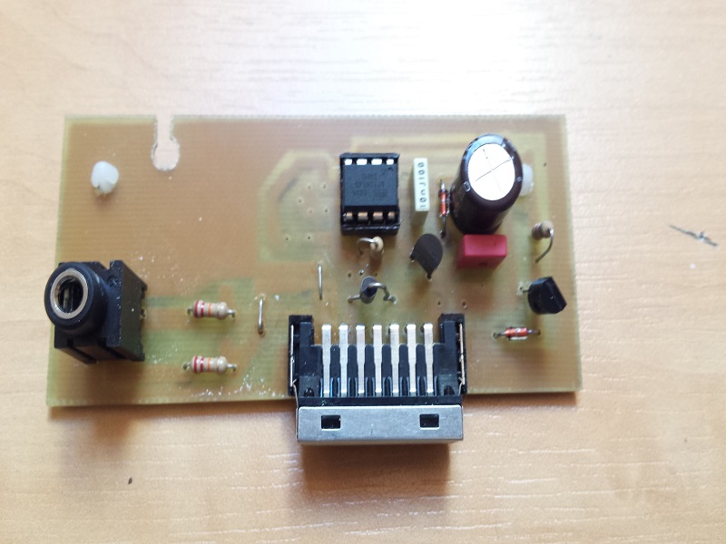

Postprzez zibitenis1965 » 4 kwi 2015, 18:41
Jeśli ktoś ma pytania odnośnie emulatora Aux Tape/MD/Media spróbuję pomóc. Ponownie umieszczę schematy i opisy (zibitenis).

Postprzez zibitenis1965 » 8 kwi 2015, 08:05
Zastosowanie modulatora jest dosyć szerokie bo ostatnio kolega brał do 323f z radiem cleriona i wszystko ok. Jedyny problem jaki jest zgłaszany to radia bez napędu CD. Testowałem na swoim radiu Sanyo i faktycznie po wyjęciu napędu CD modulator nie zawsze jest wykrywany. Problem polega na tym że w naszych madziach po wyjęciu kluczyka napięcie z radia jest całkowicie odłączane. Problemu nie ma jeżeli na radiu jest napięcie ACC i radio jest wyłączane własnym przyciskiem wyłącz. Kolejnym rozwiązaniem jest dołożenie napędu CD. Nie do końca wiem w czym problem ale pracuję nad tematem.
W załączniku przykładowe zastosowania.
Aux Tape.pdf
(182.27 KiB) Pobrane 378 razy
