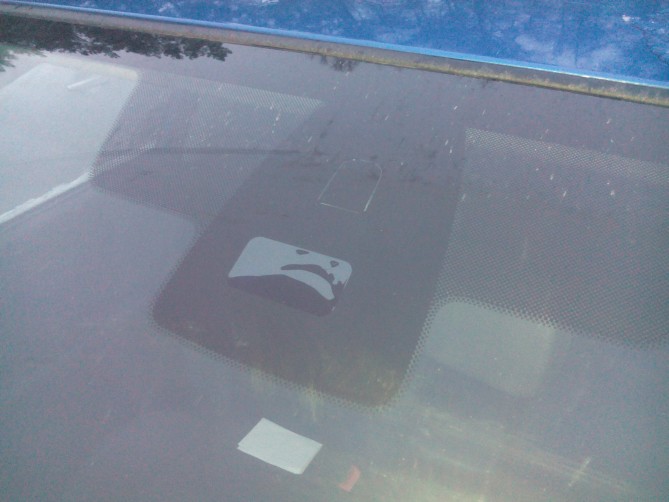

Rozebrałem czujnik deszczu bo niepokoi mnie generalnie jego widok. Jest 'zasmucony' ;p (zdjęcie w załączeniu). Rozebrałem czujnik na czynnik pierwsze i wszystko wydaje się ok. Czysty, suchy, płytka bez przepaleń itd. Martwi mnie tylko fakt, że pomiędzy płytką przyklejoną na stałe do szyby a szybą jest wilgoć (niestety zapomniałem tutaj zrobić zdjęcia od wewnątrz auta). Trochę to dla mnie dziwne. Bo nawet jeżeli faktycznie jest ta wilgoć i nawet bym ją usunął przez jakieś suszenie to nie zapobiegnę parowaniu szyby i zebraniu się tej wilgoci na nowo.

Operacja rozebrania czujnika i złożenia na nowo chyba zdziałała cuda. Czujnik i wycieraczki zdaje się działają teraz bez zarzutu. Zgłupiałem totalnie ale grunt, że na razie wszystko gra :) Może ta wiedza się komuś przyda. Mam tylko nadzieję, że nie strzeliłem jakiejś gafy z tym zawilgoconym czujnikiem ;p Mój pierwszy sensor deszczu....uczę się.
To jeszcze dodam informacyjnie bo przeglądając forum w jakimś wątku przeczytałem, że aby rozebrać obudowę czujnika trzeba ją docisnąć lekko na środku i rozsunąć. To nie prawda. Tak to można tylko lusterko urwać bo nic lekko nie idzie. Należy małym śrubokrętem podważyć w miejscach obudowy gdzie jest specjalnie pod to wycięcie. Wtedy obudowę naprawdę bezproblemowo można zdjąć.

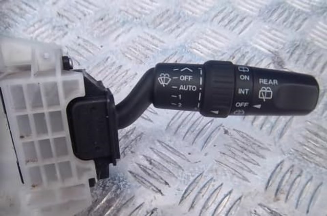

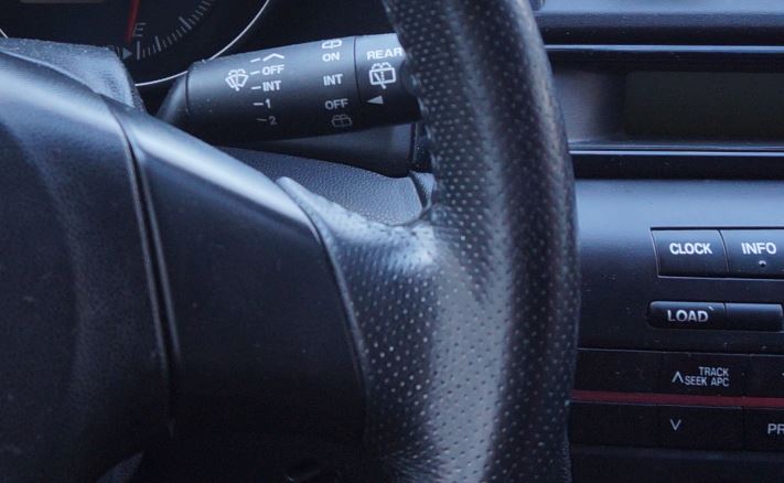

Postprzez Piotrek_154 » 23 mar 2015, 22:29
Jak nie masz czujnika deszczu to zawsze jest:
0 lub OFF- wyłączone,
INT – interwał,
1 lub LOW – powolna ciągła praca,
2 lub HI – szybka ciągła praca.
W 3 BK INT masz nawet dla wycieraczki tylnej szyby. INT miałem nawet w Hondzie z 95r. ;)
Poniżej dwa obrazki, które rozwieją wątpliwości na ten temat :D Chyba, że są jeszcze jakieś nietypowe wersje o których nie wiem ;)
