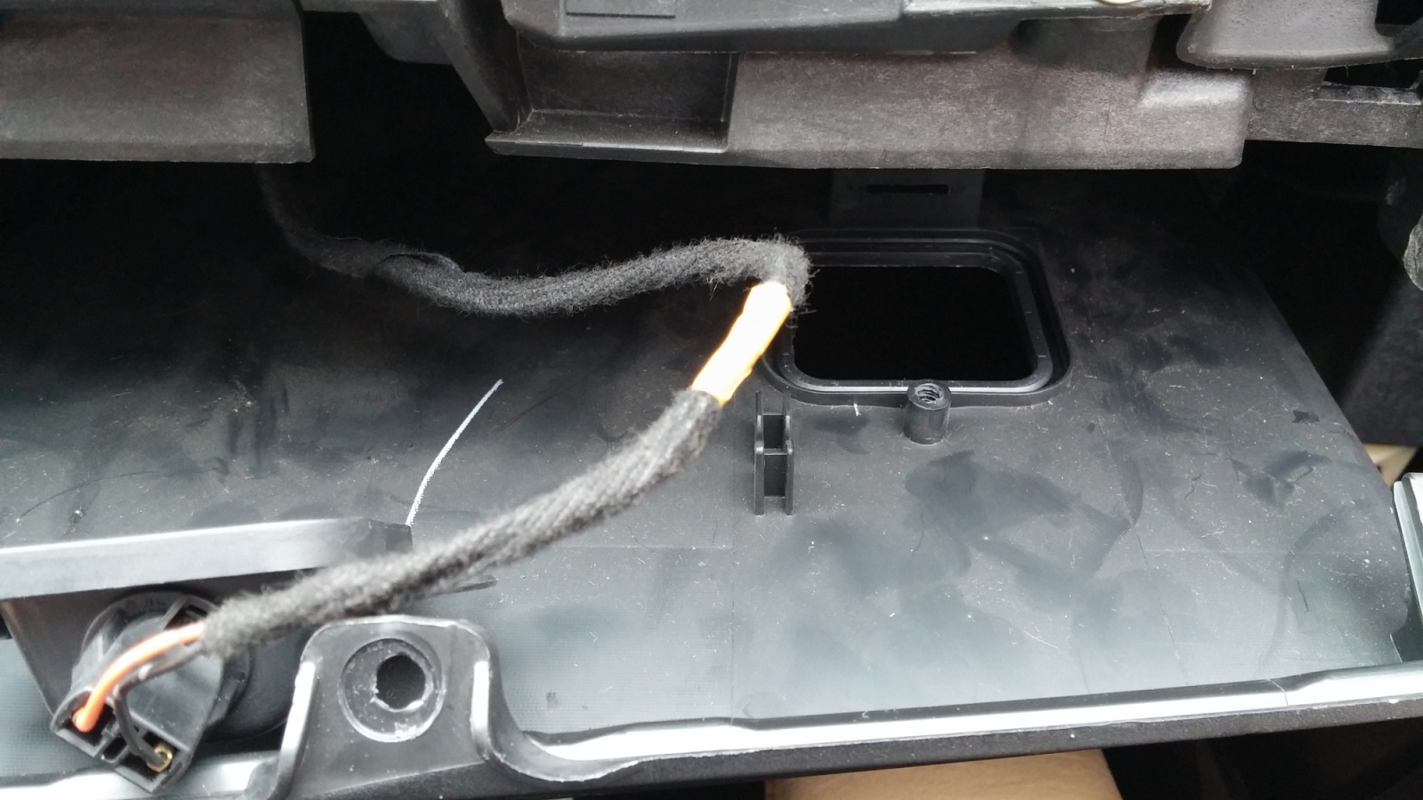

2. Odkręcamy mocowanie żarówki oświetlającej schowek:

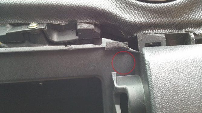

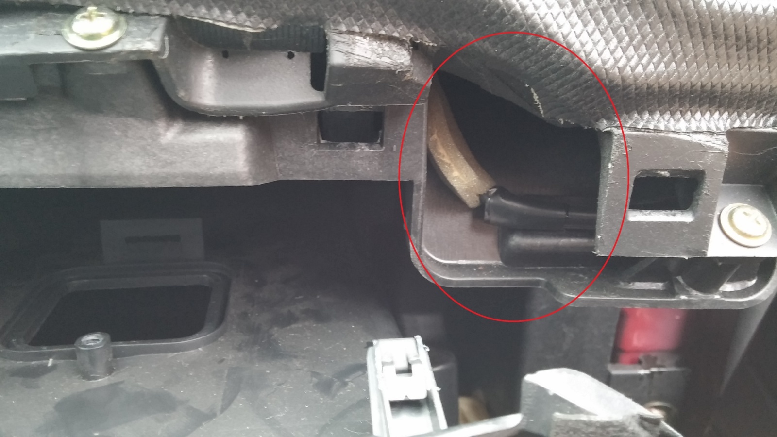

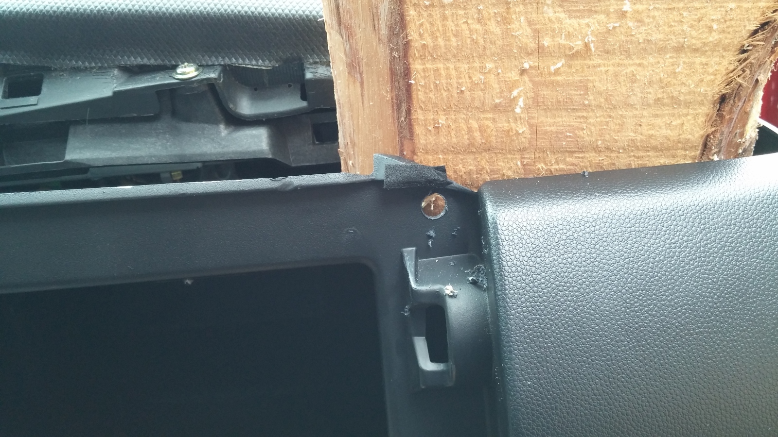

3. Poszukujemy miejsca, w którym będziemy montować przełącznik. Ja znalazłem sporo wolnego miejsca z prawej strony w górnej części schowka:

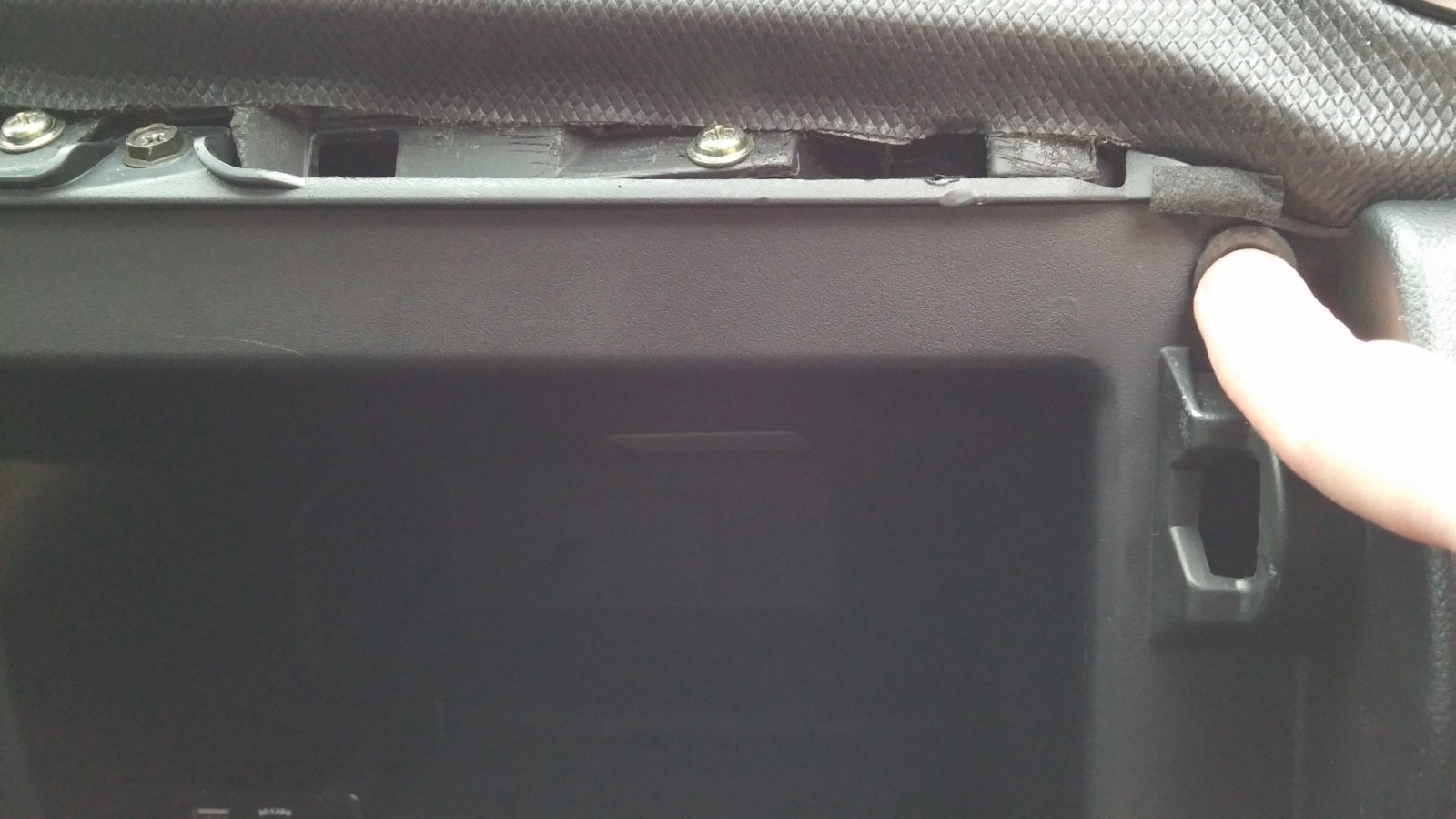

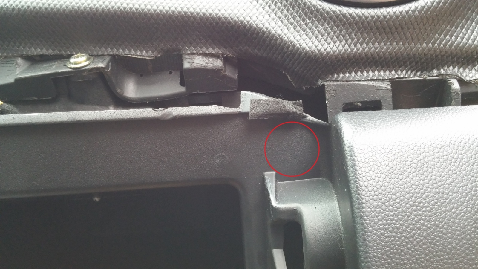

4. Ustalamy miejsce, w którym będziemy wiercić otwór na przełącznik:
5. Przy wierceniu warto zabezpieczyć czymś "tyły". Ja włożyłem kawałek niepotrzebnej deski, żeby wiertło nie uszkodziło czegoś po przewierceniu:

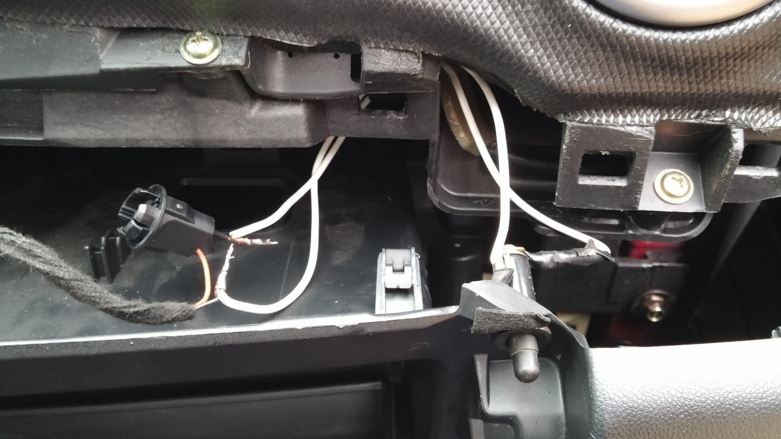

6. Rozcinamy jeden z kabelków prowadzących do gniazda żarówki, ja wybrałem czarny (nie wiem czy ma to jakieś znaczenie). Wcześniej przygotowany kabel przecinamy na pół. Łączymy końcówki kabli z rozciętym przed sekundą przewodem a drugie końce podłączamy do przełącznika.
Żeby przełącznik trzymał się sztywno (ważne!) przyklejamy go klejem na gorąco.

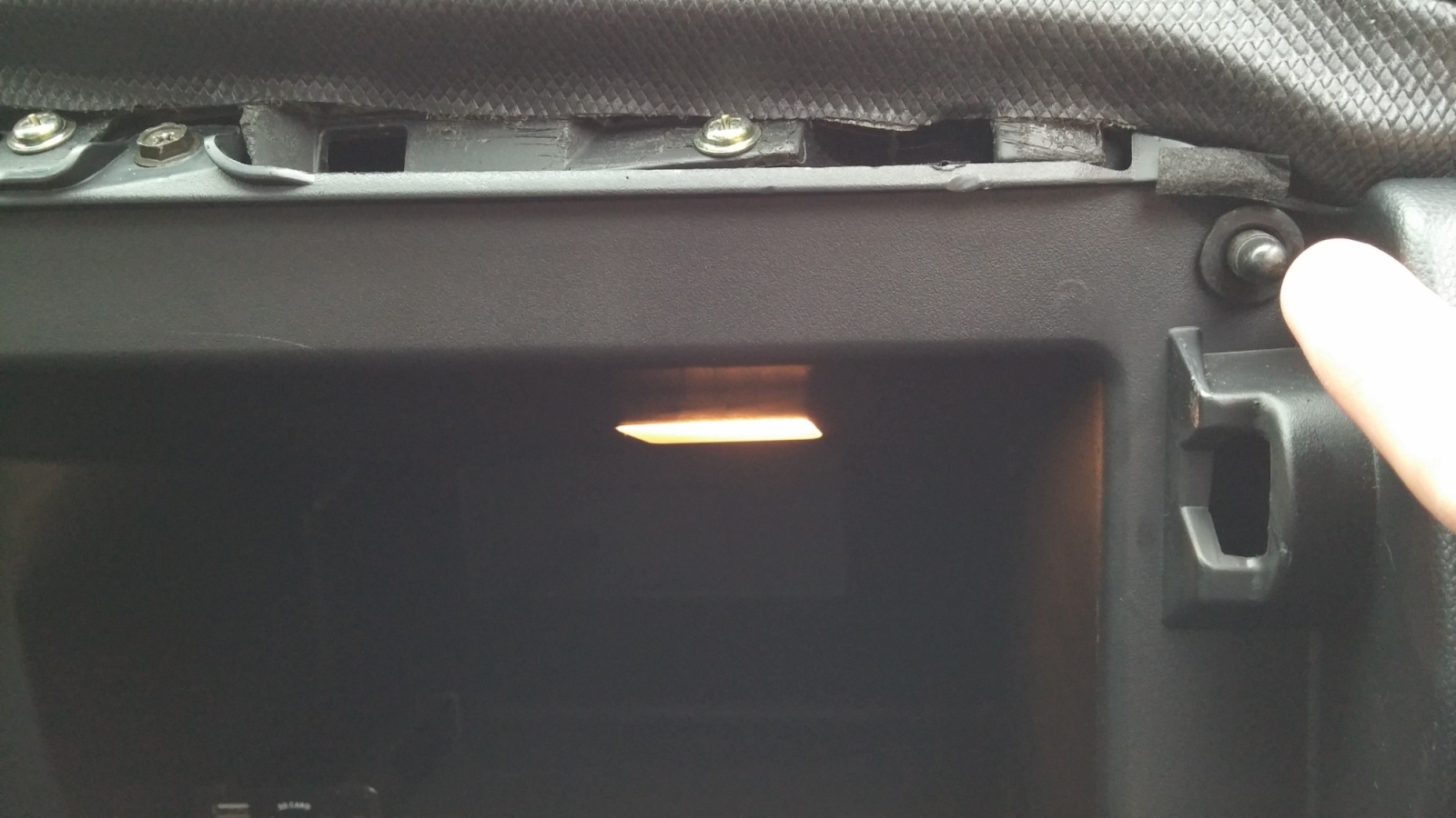

Włączamy światła pozycyjne i sprawdzamy czy nasz przełącznik działa zanim złożymy wszystko do kupy.
7. Jeśli wszystko działa przykręcamy schowek i montujemy listwę. Efekt końcowy wygląda tak:
– schowek zamknięty:
– schowek otwarty:
