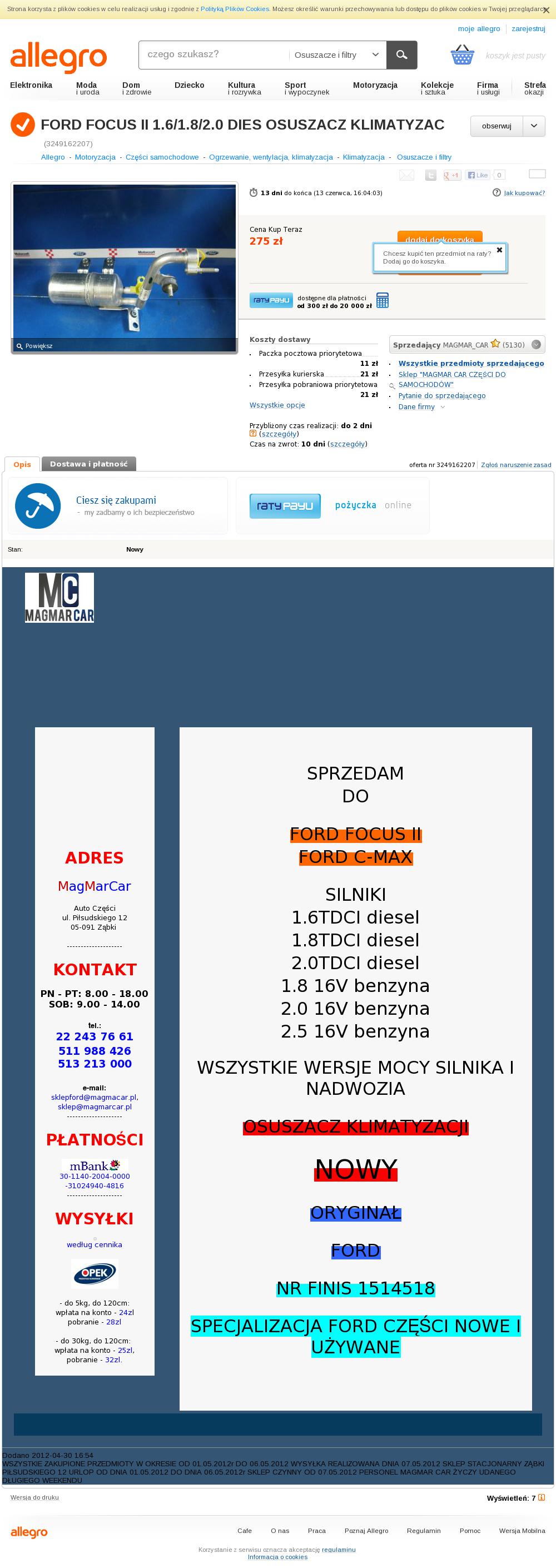

Jest jakiś do focusa II 1.6 TDCI ale sprzedawca nie wie czy będzie OK do Mazdy:
http://allegro.pl/ford-focus-ii-1-6-1-8 ... 62207.html
NR FINIS 1514518 275zł na stronie podanej przez Ciebie:

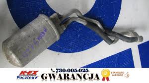

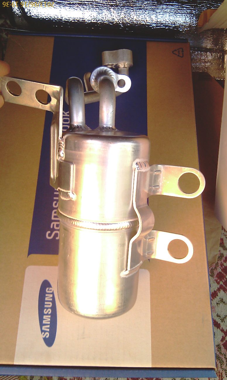

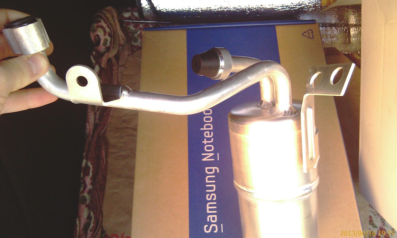

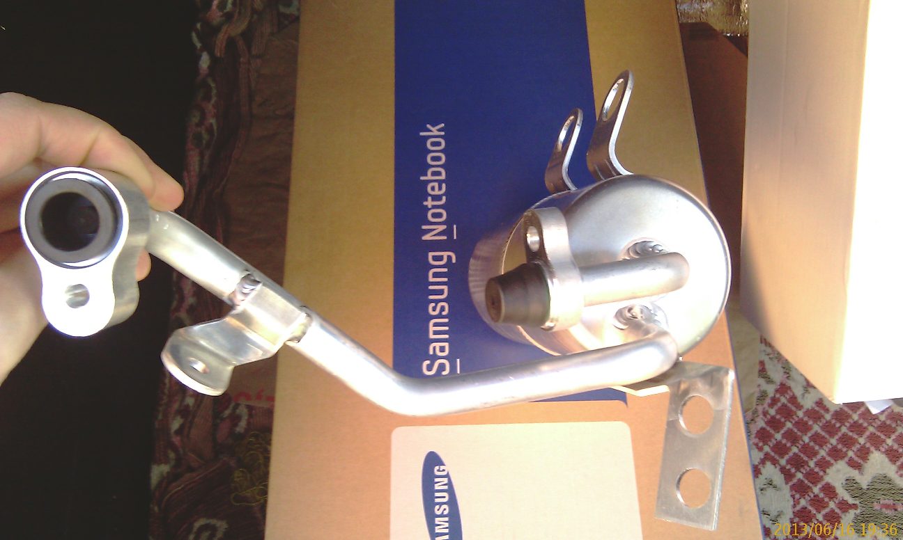

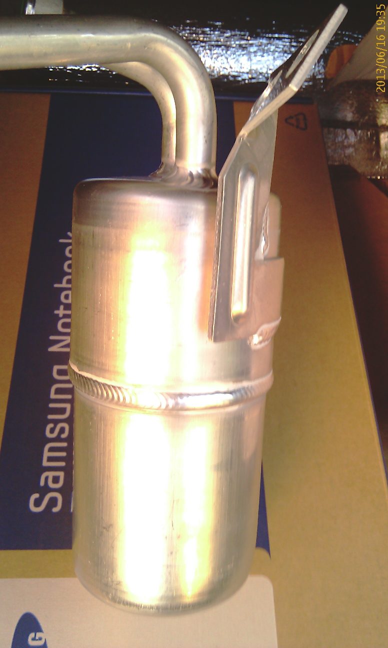

Niestety nie pasuje zamiennik Nissens 95332 – jest on identyczny jak ten z aukcji na allegro co wklejony jest wyżej link ze zdjęciem. Muszę go oddać i dokupić coś o innym kształcie.
Czy ktoś pomoże mi doszukać się takiego kształtu jak na prezentowanym przeze mnie zdjęciu?
Jedyne oznaczenie jakie jest na nim to: L/NO : 06G01 Parker PHCIC

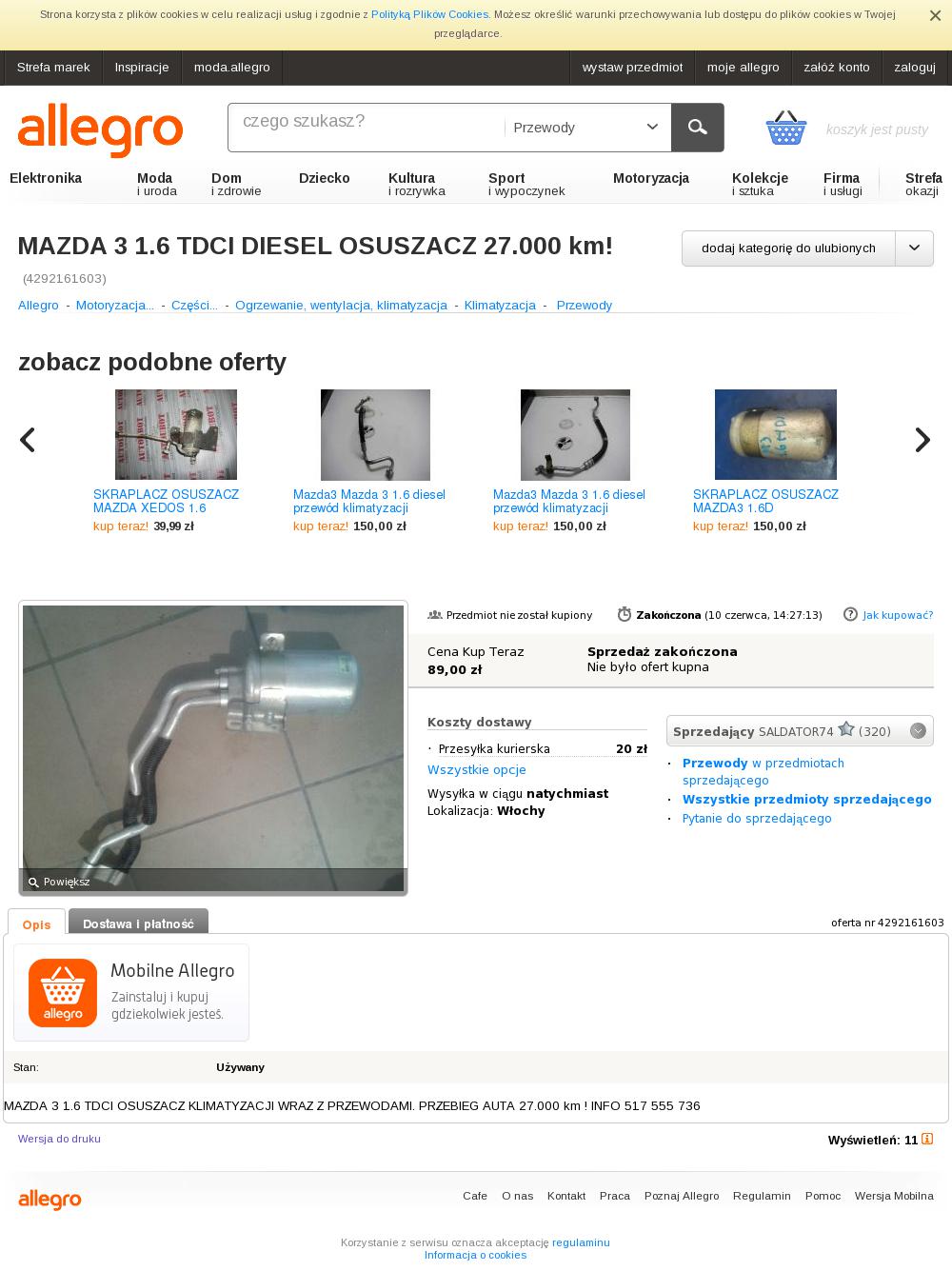

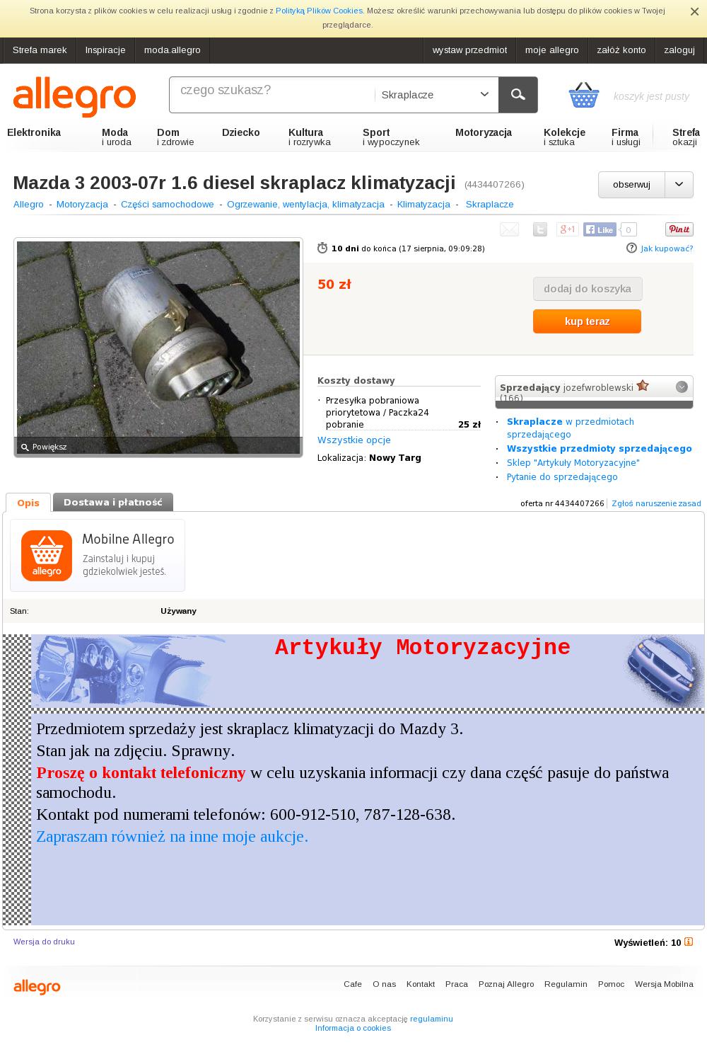

Popatrz też w zakończonych i dzwoń do sprzedawców. Tu jest bardzo ładny:
http://allegro.pl/mazda-3-1-6-tdci-dies ... 61603.html
Niektórzy opisuje je również jako "Skraplacz":
http://allegro.pl/mazda-3-2003-07r-1-6- ... 07266.html

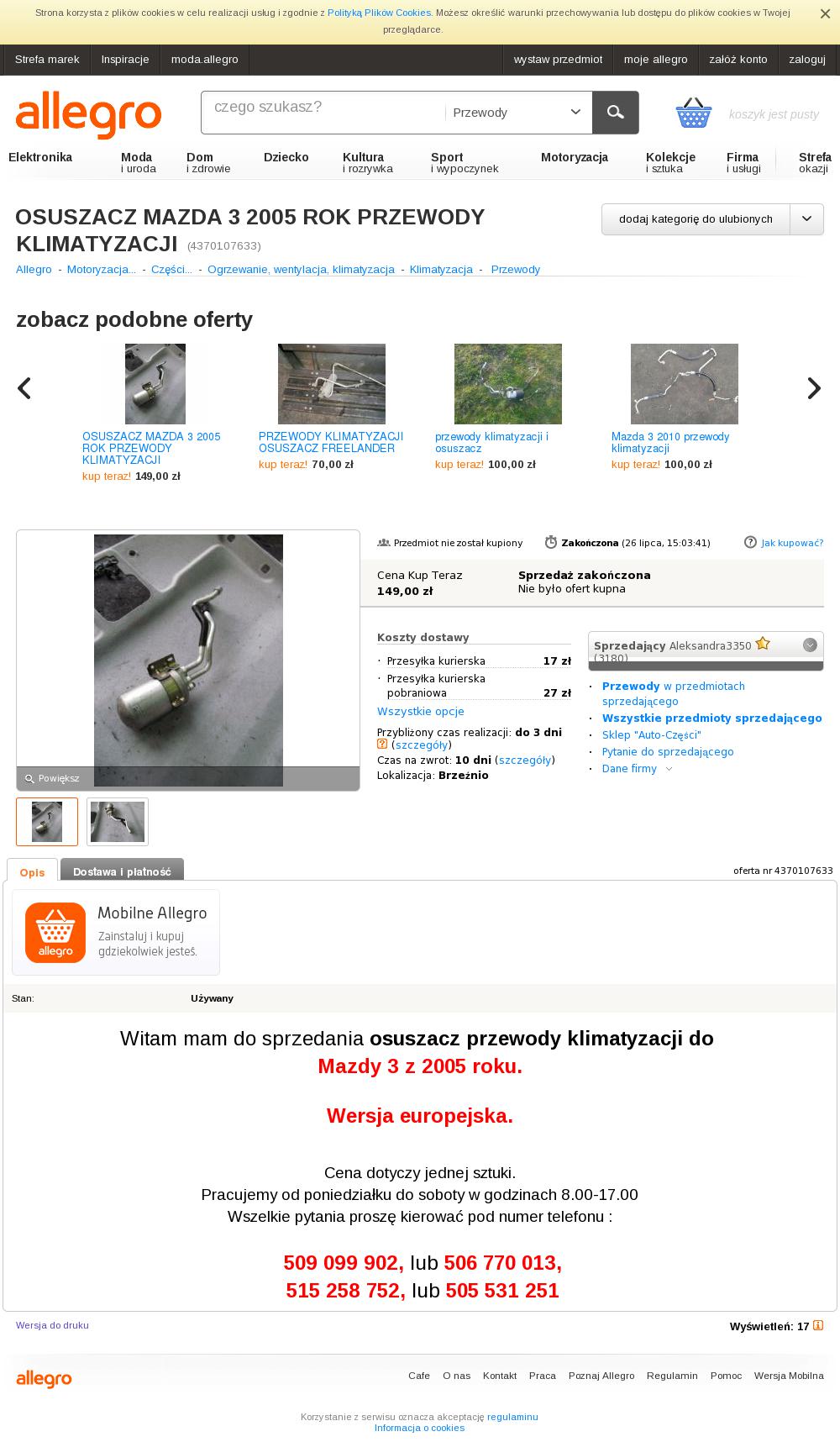

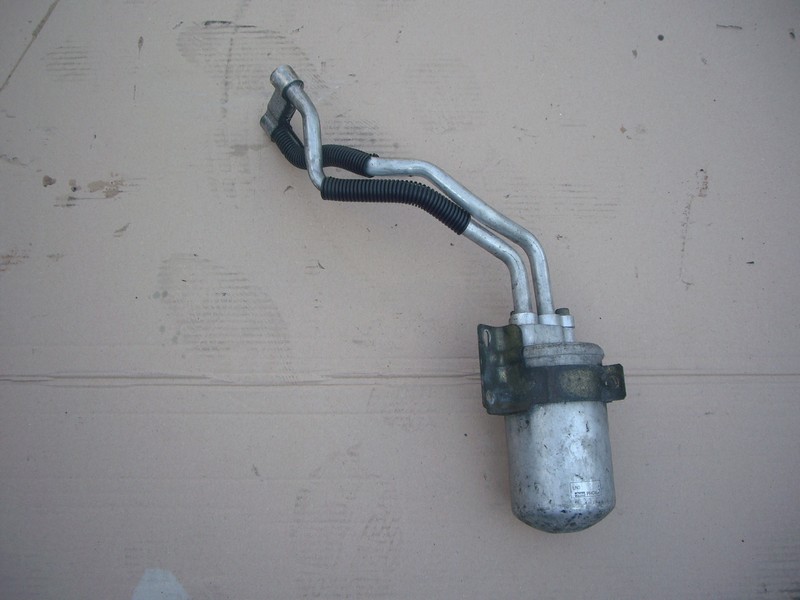

Tu była oferta z przewodami:
http://allegro.pl/osuszacz-mazda-3-2005 ... 07633.html

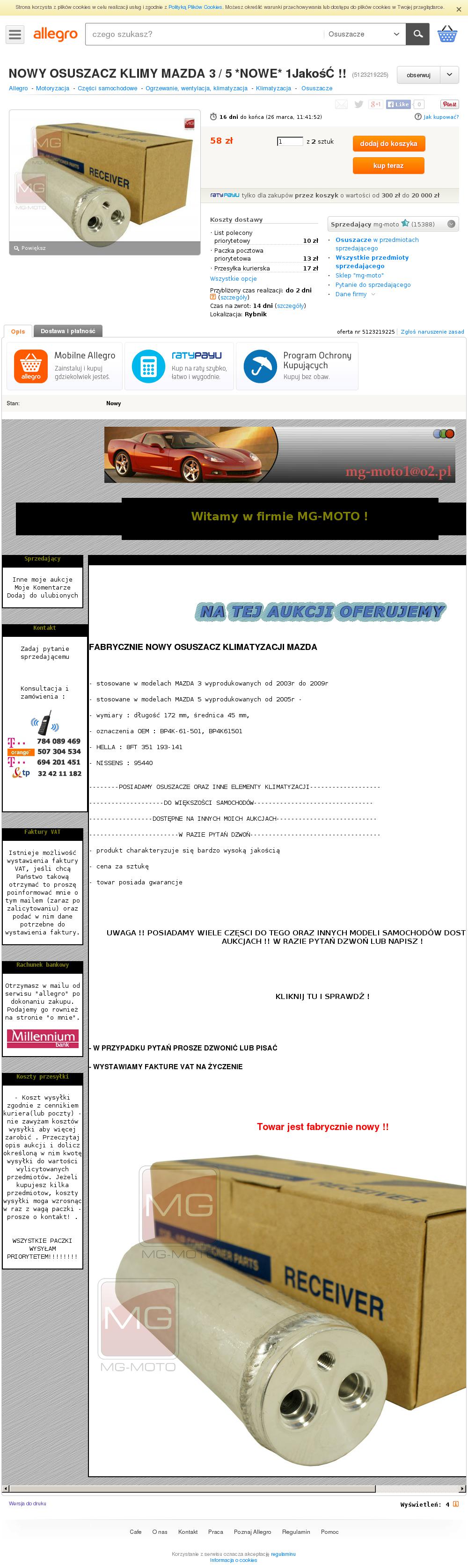

Odgrzebie temat. Muszę wymienić u siebie osuszacz bo zaczął wypluwać czynnik gdzieś pod opaską mocującą. Jednak u mnie jest inny osuszacz niż przedstawione tutaj.
Wszystkie zamienniki są no name a na allegro brak oryginalnych używek. Miał ktoś styczność z jakimiś zamiennikami godnymi polecenia? Które są w miarę dobre jakościowo? Chodzi mi o tego typu osuszacz:
http://allegro.pl/nowy-osuszacz-klimy-m ... 19225.html
