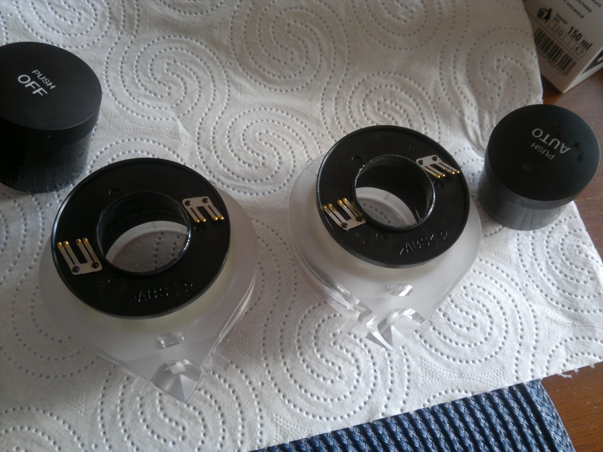

Jesteśmy zainteresowani tylko pokrętłami. Rozłożone wyglądają tak:
Teraz przechodzimy do najważniejszego. U mnie zdjęcie już sklejonego (użyłem mocnej żywicy epoksydowej – od razu mówie że wszystkie kropelki czy ośmiorniczki się do tego nie nadają!!) Przed klejeniem konieczne jest dokładne odtłuszczenie calego plastiku i blaszek. Potrzebna będzie np. benzyna oczyszczona. Blaszki jak sie urywają zostawiają ślad na plastiku gdzie byly plastikowe zgrzewy. Łatwo umocować w tym samym miejscu. Mocujemy dłuższymi blaszkami do zewnątrz!
Tak wygląda gotowy, sklejony element.

Postprzez akostarek » 23 wrz 2014, 16:46
W miarę wyraźne zdjęcie, na którym widać jak to powinno być:
