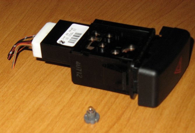

Witam.Rozebrałem dzisiaj środkową część kokpitu,wyjąłem włącznik i nie widzę tam żadnej żarówki !Chyba że trzeba jeszcze rozebrać sam przycisk ? Proszę o odpowiedź
Od: 16 gru 2012, 17:20
Posty: 9
Auto: Mazda 3 1.6 CD 2005

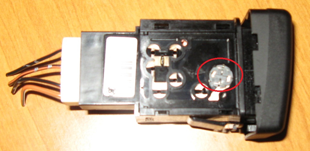

Postprzez lukaszm » 16 gru 2012, 17:47
z prawej strony przycisku jest mała dioda, zrobię Ci fotkę bo mam akurat w domu ten przycisk

Postprzez staceb » 16 gru 2012, 18:15
Dzięki łukaszm,jest faktycznie taka dioda.Jutro trzeba poszukać po sklepach.

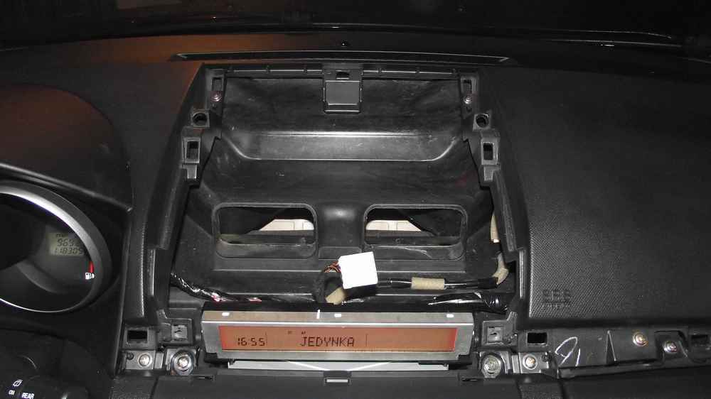

Postprzez lukaszm » 17 gru 2012, 10:34
ściągacz ozdobna osłonkę (obudowę wyświetlacza) odkręcasz śruby trzymające panel środkowy podnosisz go i wyciągasz przycisk u góry i na dole trzeba go od tyłu ścisnąć żeby wyszedł przodem.
Dopisano 17 gru 2012 16:43:
mam prośbę jak ktoś będzie demontował o pstryknięcie fotki jak wygląda kokpit ze zdjętym panelem interesuje mnie tylko ta część kokpitu... potrzebuje fotki, a niestety leżę z nogą w gipsie, a do garażu za daleko :)

Postprzez staceb » 18 gru 2012, 18:00
Zrobione ! Żarówka z oprawką kupiona w sklepie motoryzacyjnym za 12 zł.
Tak to wygląda
a to dla lukaszm.

Postprzez SiN4don » 19 gru 2012, 13:12
Ależ tam pod panelem dużo miejsca! Że też nie pomyśleli o takim schowku jak w M6 jest... <oczy> (jeśli ktos nie chciał nawigacji...)

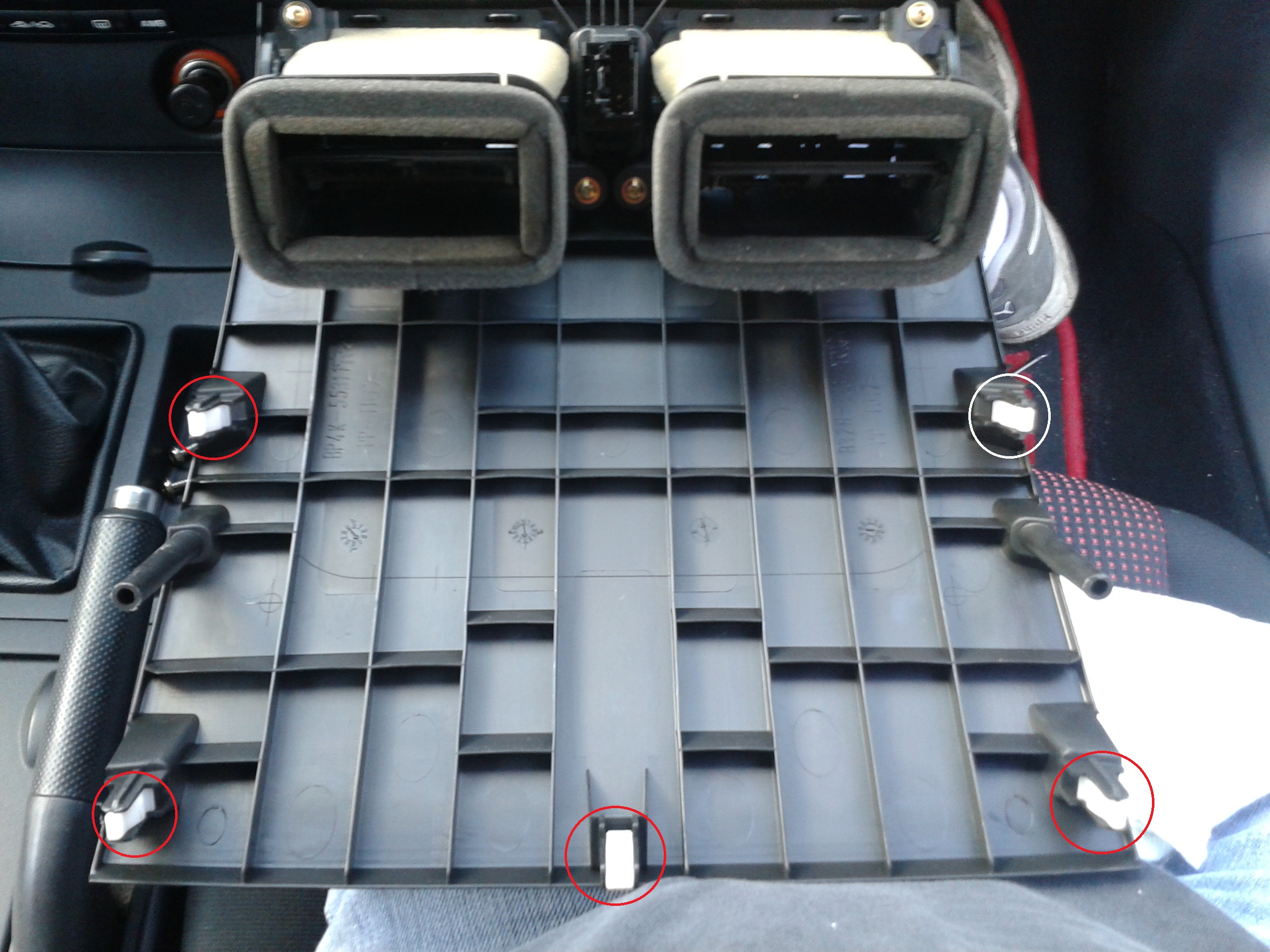

Postprzez Grzegorz K » 18 maja 2013, 17:49
Idąc od początku:
1)
Zaczynamy od zdjęcia ozdobnej listwy. Otwieramy schowek, mamy tam dwa wpusty, wkładamy obie dłonie (same palce) i ciągniemy do siebie. Powinny odskoczyć dwa pierwsze zatrzaski, kolejny odczepiamy przy wyświetlaczu (z prawej jego strony), teraz możemy wysunąć ją z wsuwki która znajduje się przy prawej krawędzi. Odginamy delikatnie całą listwę do siebie i wysuwamy. Nie ma tam zatrzasku wiec nie próbujcie tego siłą ciągnąć. Na końcu ostatni zatrzask z lewej strony. Odginamy plastik który znajduje się przy kierownicy i delikatnie ciągniemy listwę, powinna odskoczyć. Moim zdaniem ten ostatni jest najtrudniejszy.
cytat z fotorelacji @cbr, mam nadzieję, że się nie obrazi
2) Widzimy takie coś, odkręcamy zaznaczone śruby
3) Ściągamy panel górny, trzyma się już teraz tylko na 5 zatrzaskach... powoli ciągnąć do góry i puszczą
