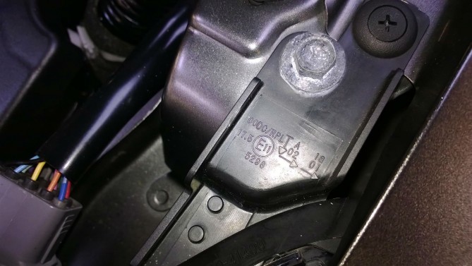

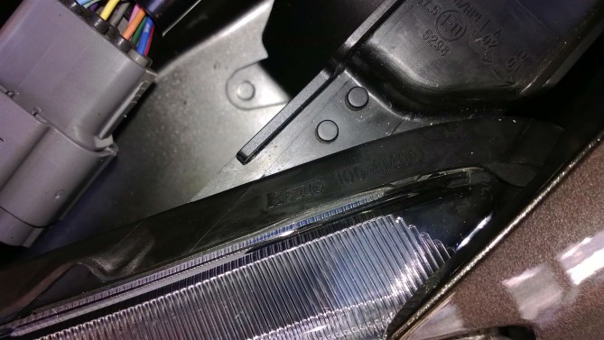

Byłem dzisiaj na przeglądzie przed sprzedażowym Mazdą 3 2.0 DISI z polskiego salonu, kupiona w kraju. Stacja dosyć restrykcyjna, oblałem tam kiedyś przegląd, także na sprawdzenie auta przed zakupem idealna. No więc wszystko było OK do momentu kiedy diagnosta nie sprawdził ustawienia świateł, oba ksenony (AFL) świeciły symetrycznie, jak w USA, a nie asymetrycznie dla ruchu prawostronnego. Sprawdziliśmy homologację lamp i mają E11, czyli niby UK ale lewa lampa nie świeci asymetrycznie w lewo jak lampa z Wielkiej Brytanii, a na wprost. Diagnosta stwierdził że jeszcze nie spotkał się z takim przypadkiem.
Mam odpis z DSR od Marianka i wszystko jest tip-top. Załączam poniżej zdjęcia oznaczeń na obu lampach. Proszę Was o komentarz, bo już miałem zadatkować to auto a tu taki zonk.
Lampa lewa (kierowca):
Lampa prawa (pasażer):
Ostatnio edytowano 13 maja 2014, 22:07 przez monkahead, łącznie edytowano 1 raz

Postprzez widmo82 » 22 gru 2013, 15:05
Nie w temacie lamp a platnosci: poczytaj sobie roznice pomiedzy zadatek/zaliczka – uwazaj co chcesz zrobic.
Moderator "3BK" -Paweł
Od: 26 paź 2008, 09:23
Posty: 3601 (81/142)
Auto: Mazda3 BK
była: 1,6 Y6 109KM 12.2006
jest: 2.0 LF 150KM 06.2008
Postprzez monkahead » 22 gru 2013, 16:54
Kolego widmo82 czytaj proszę ze zrozumieniem, pytałem o oznaczenia na lampach, zdjęcia również pokazują lampy, a Ty się czepiasz jednego końcowego zdania.

Postprzez marcin255 » 23 gru 2013, 07:09
Wg. mnie oznaczenia lamp są prawidłowe , przy regulacji trzeba podpiąć do kompa aby system zapamiętał ustawienia .

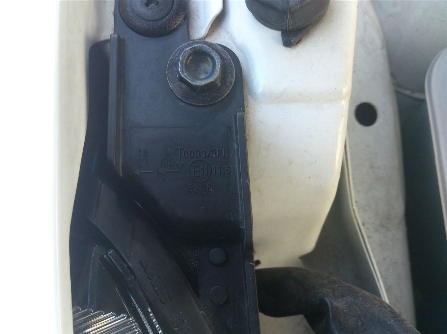

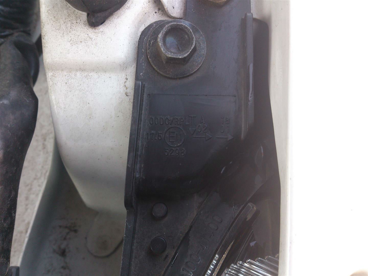

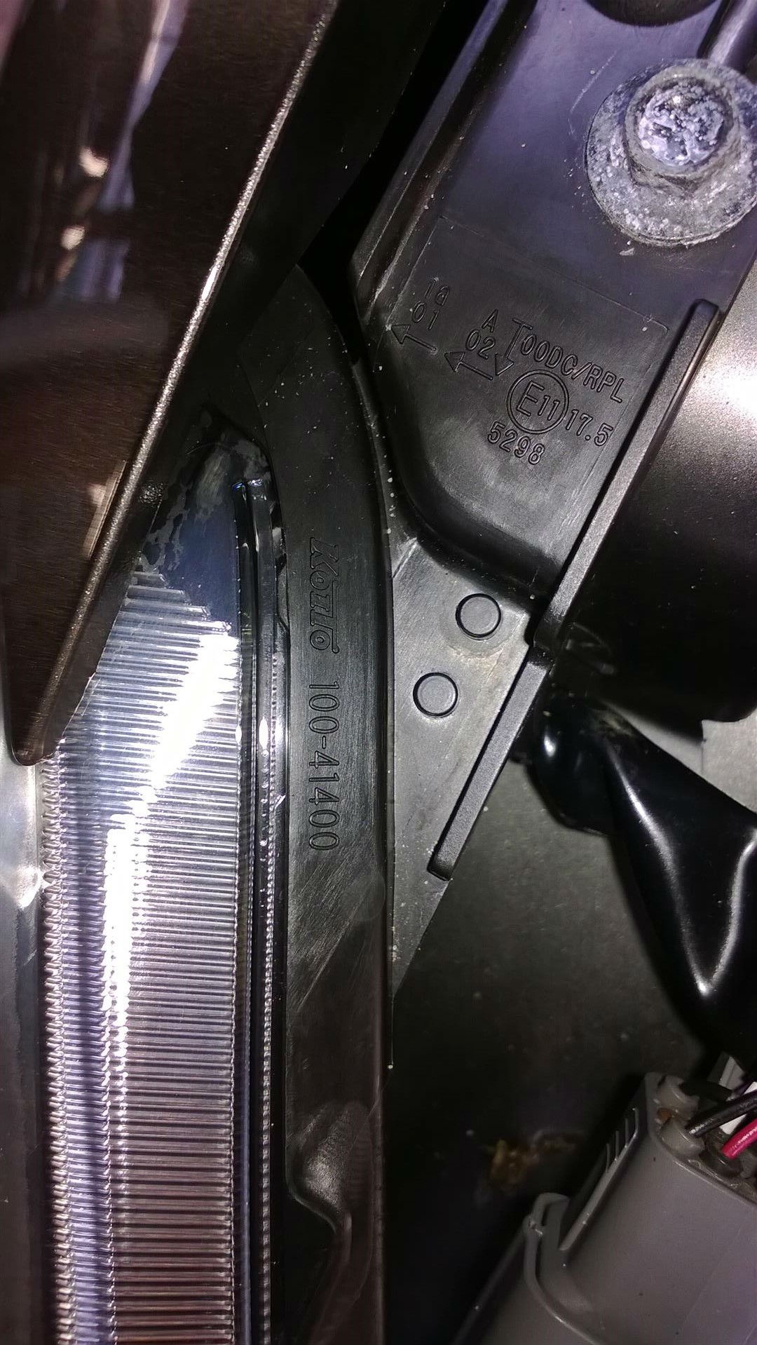

Postprzez monkahead » 23 gru 2013, 11:42
Homologacja E11 jest OK, taka wychodziła fabrycznie na lampach oryginalnych marki Koito. Byłem dzisiaj w ASO Boroń w Dąbrowie Górniczej, mają tam Mazdę 3 BL z bi-ksenonem, oczywiście auto od nowości u nich, także pewne źródło informacji jeśli chodzi o tą homologację. Poniżej załączam zdjęcia:
Oznaczenia na lampach są identycznie jak w aucie które chcę zakupić oraz samochodzie ragun'a. Oba auta z polskich salonów.
ASO Boroń poinformowało mnie również, że bez problemu można regulować reflektory ksenonowe mechanicznie za pomocą pokręteł na lampach, nie trzeba do tego programować sterownika.
Dziękuje za pomoc użytkownikowi ragun oraz ASO Boroń w Dąbrowie Górniczej.

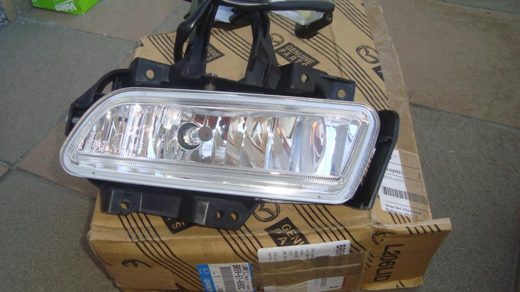

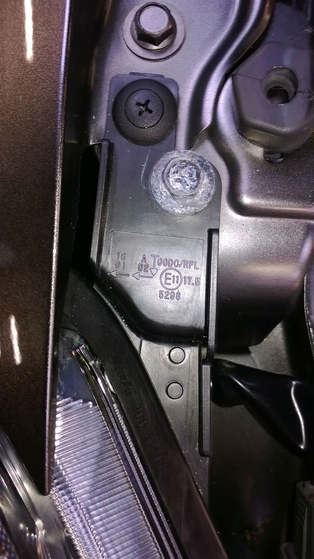

Postprzez Bull_Byk » 30 wrz 2014, 23:47
Przepraszam ze bawię sie tutaj w geologa ale chcialbym odgrzebac temat
Otoz jak sie ma to do oznaczen na halogenie (przednim przeciwmgielnym) w Mazdzie 3 BK 2.0 Aero?
Kupilem oryginalny halogen i jest E11 ale nie ma zadnych innych oznaczen z wyjatkiem tego na zdjeciu.
Mozna zatem tego w Polsce uzywac?

Postprzez marcin255 » 1 paź 2014, 07:33
W halogenach nie ma raczej różnicy , może być E4 i E11
