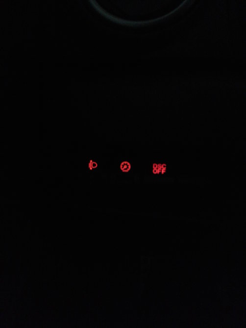

Składamy wszystko do kupy i cieszymy się działającymi światełkami. Od lewej: Stara żarówka (jasna), przepalona (brak), nowa żarówka (dużo jaśniejsze i pełniejszy kolor)
Wszystkie nowe prezentują się tak.

Dzięki za fotorelację. cbrPL piszesz dobre fotorelacje ale zdjęcia jak zwykle mało-ostre. Może jednak czas na nowy aparat, albo włącz tryb makro jeśli masz taką opcję następnym razem. Jeśli nie masz aparatu to może zrobimy tzw "ściepe" (czytaj składkę) na forum na nowy aparat dla Ciebie
- Od: 11 sie 2011, 15:32
- Posty: 45
- Skąd: Bydgoszcz
- Auto: Mazda 3 1,6+LPG 2007
Zdjęcia robię zawsze telefonem nie będę ciągał aparatu pod blok zęby parę zdjęć zrobić No i chyba wystarczy taka jakość jak na proste operacje, w momencie gdyby coś było naprawdę małe czy też musiałbym pokazać dokładnie mały szczegół to zapewne bym zrobił zdjęcie normalnym aparatem
