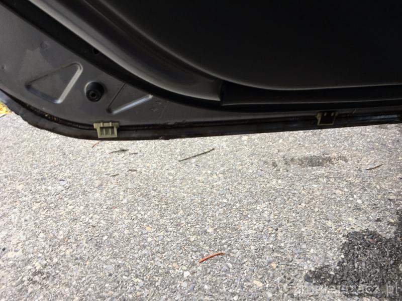

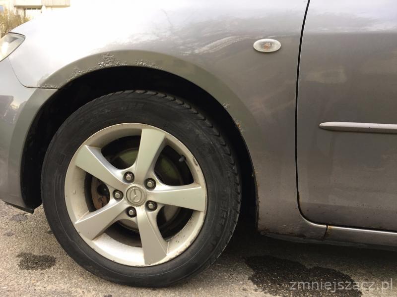

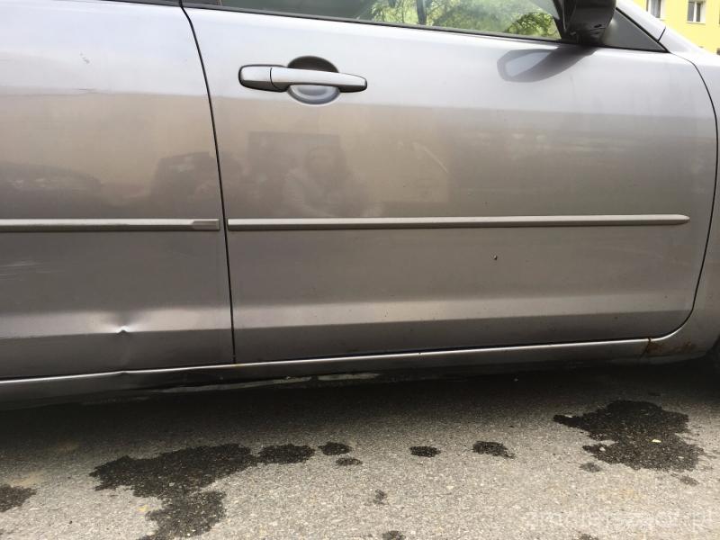

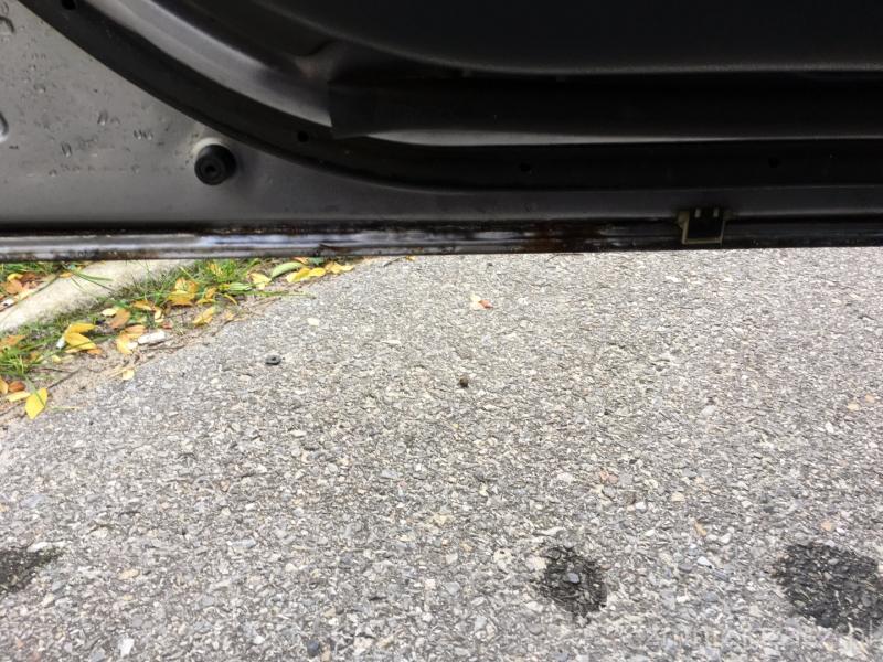

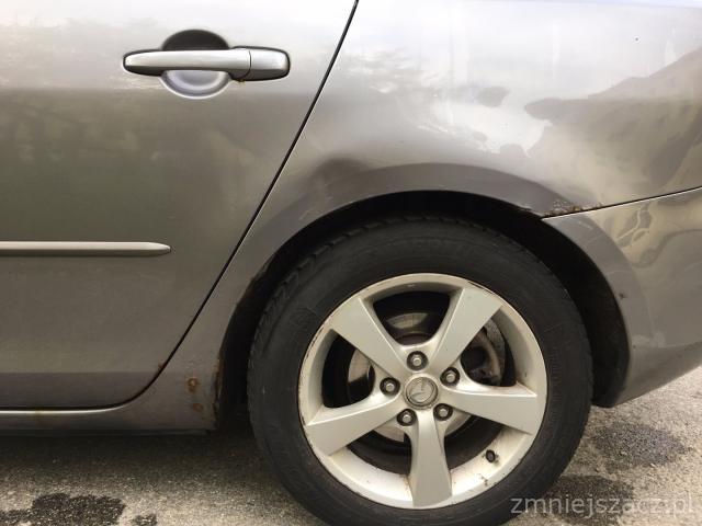

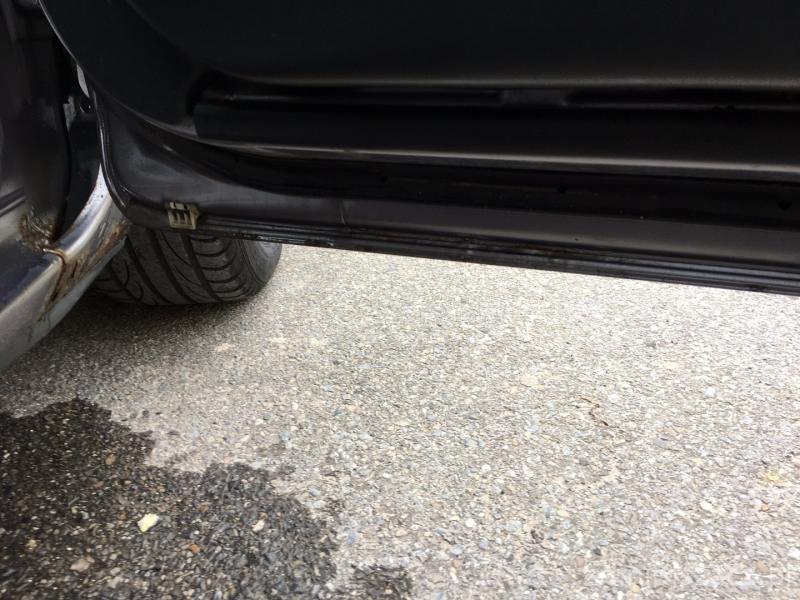

Kilka zdjęć. Mam nadzieję że dadzą pogląd na to co jak wygląda.
Tak, Magdalenę po ostatniej zimie wzięło bardzo na rudo ;)
W tym roku chcemy zrobić nadkola, przód i tył plus próg na pewno jeden ten wgnieciony , zdjęcie 3 od góry (Magdalena zaliczyła mały "ofrołd" ;)). Wiem że całe gotowe elementy kupią malują i wstawiają. Lecz tutaj Pan powiedział że drzwi też trzeba bo będą za duże różnice w odcieniu i że w ogóle jak to etc, że ten kolor metalizowany itp. Moim zdaniem Pan trochę chyba pojechał z tą teorią i próbuje jednorazowo na wszystko "naciągnąć" żeby wyjść że tak powiem na swoje.
Magdalena jest członkiem rodziny i nie można jej nie zrobić ale szczerze się odechciewa za każdym razem kiedy słyszymy, Pani to się nie opłaca, Pani ja Pani zrobię i za rok coś wyjdzie.
Plusem Naszej Magdaleny jest konserwowana podłoga :D
A może znajdzie się tutaj ktoś z Kielc lub okolic i poleci jakiegoś fachowca, który na samo słowo Mazda już ma minę jakby....
Z góry dziękuję za pomoc i wkład w poszerzanie naszej wiedzy w temacie radzenia sobie z rudzią :)

Postprzez Sebet » 15 paź 2017, 15:32
Jak tak patrzę to za głowę się łapie. Chcesz powiedzieć,że po jednej zimie to wszystko wyszło? Dwa przednie błotniki najlepiej do wymiany plus lakierowanie , dwie reperaturki z tyłu plus lakierowanie , progi do zrobienia, drzwi do zrobienia i lakierowanie/cieniowanie. Powiedzialbym ,że 5tys. to w sumie normalna cena za to wszystko. Czemu nie robilas tego na bieżąco?

Postprzez Patrycja_P » 15 paź 2017, 15:38
Zaczęło się w tamtym roku na jesieni więc poczekałam po zimie i dobrze bo lewy bok zaliczył w tym roku małą wpadkę.
Mam jednak pytanie natury technicznej czy rzeczywiście jest tak że trzeba od razu drzwi robić już nie chodzi mi o rudą ale o kolor. Drzwi chcemy zrobić w następnym roku. Stąd moje pytanie.

Postprzez Sebet » 15 paź 2017, 15:52
Możesz zrobić drzwi w przyszłym roku. Ja nie widzę problemu. Tylko czy coś zostanie z tych drzwi?

Postprzez kropek101 » 15 paź 2017, 18:57
Patrycja_P
Poszukaj sobie wstecz moich wpisów. Korozja w niektórych miejscach na twojej maździe to tragedia szczególnie jedno zdjęcie te z otwartymi drzwiami z przodu. moim zdaniem jak to ruszy lakiernik to dziury wypadną. Wiadomo że wszystko do zrobienia robiłem parę lat temu moją gdzie wartość nie była jeszcze tak niska. Całości po gradobiciu plus walka z korozją czyli reperaturki tył. Mazda rozłożona, malowana , robiona konserwacja. Wytrzymało tyle ile powiedział lakiernik czyli 3 lata i problem powoli zaczynał powracać. Koszt już w tedy to było prawie 5tyś zł moim zdaniem tak skorodowane auto nie jest warte tej kasy chyba że to jakiś zabytek.
Sama musisz ocenić czy chcesz inwestować tyle w ten samochód i nim jeździć wiadomo pasja ale fundusze też ważne.
