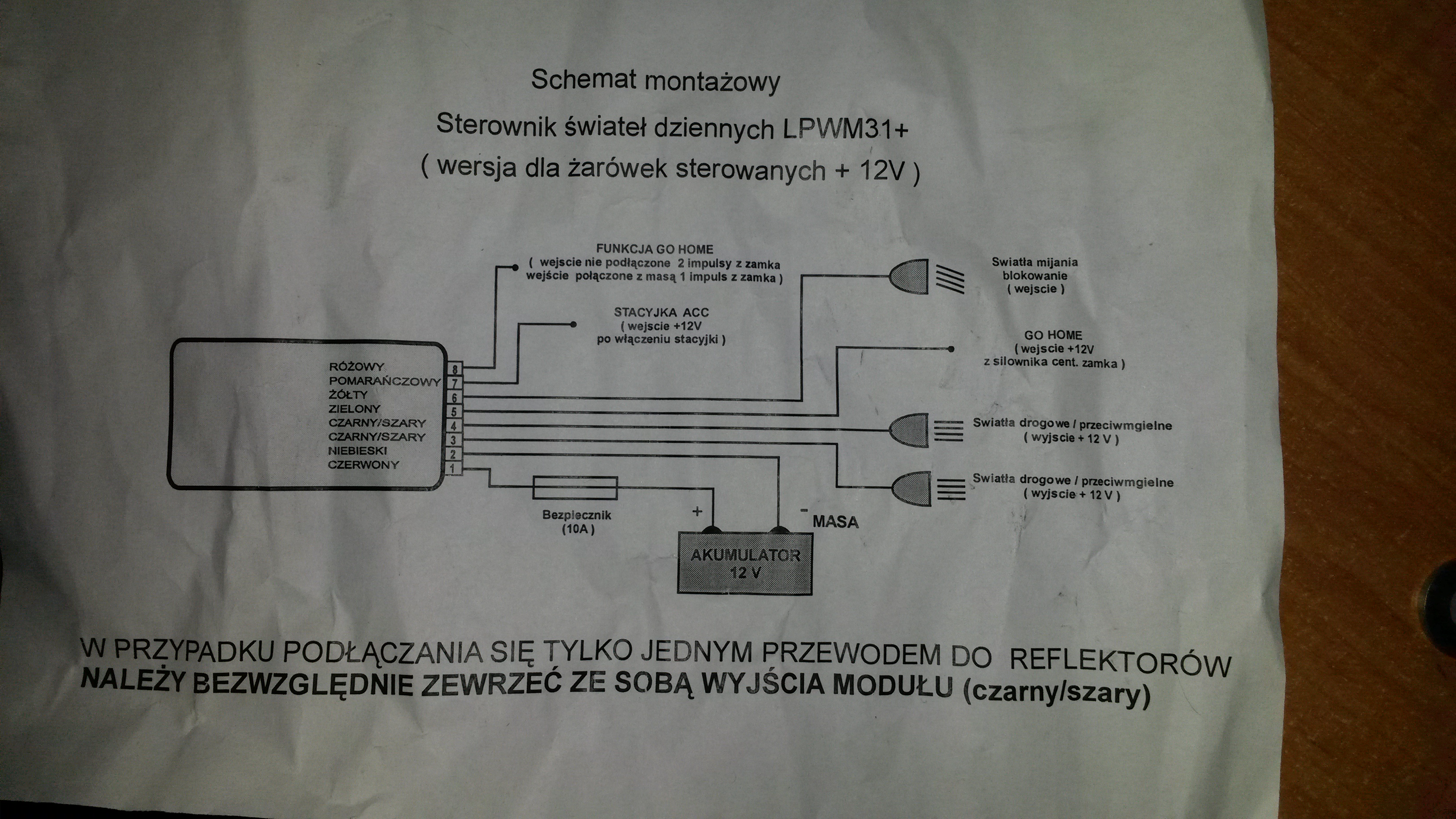

chodzi mi o ten impuls co wysyła moduł centralnego zamka do drzwi. Mam moduł do dziennych świateł i mam poprowadzić do niego impuls z centralnego zamka aby dzienne się zaświecały jak zamykam drzwi. załącze fotografie może schematu tego modułu. Ten różowy na schemacie jest bardzo krótki nie wiem czemu. Ja chce się podłączyć pod ten zielony,

Postprzez tomek-waw » 1 lip 2014, 11:58
Najszybciej, zdejmij boczek z drzwi i sprawdź który przewód idzie do siłownika zamka.

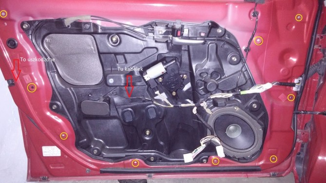

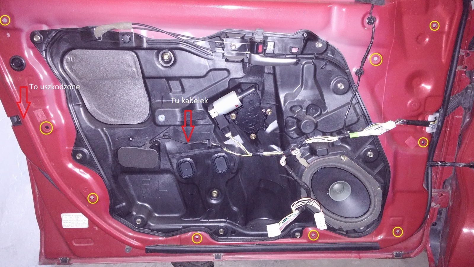

Postprzez Piotrek_154 » 2 sty 2015, 20:36
U mnie w 3-ce szalał centralny (sam się zamykał, otwierał) i elektryk odpiął mi sterowanie z kluczyka i z rygla w drzwiach (działa mi tylko z pilota). Widziałem jak to robił rozciął kabelki (zaznaczyłem na zdjęciu, nie moim) między ryglem a tym mechanizmem (również na zdjęciu), który trzyma drzwi po zatrzaśnięciu. Według diagnozy uszkodzony jest ten mechanizm, koszt ok. 100-150 zł używka plus 100 zł robota. Więc może w Twoim przypadku padł całkiem ten mechanizm.
