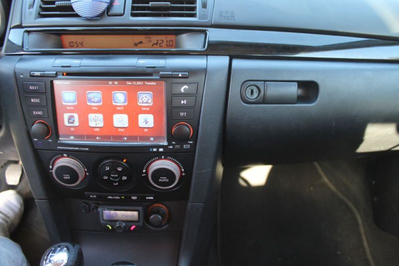

Witam.
Korzystajac z tego ze jestem nowym uzytkownikiem tego forum licze na wyrozumialosc.
Dosc sie naszukalem i troche mnie to kosztowalo lecz dotarlem do tego, ze jest mozliwosc
wymiany radia z m3 przed liftem i dzialajacym wyswietlaczem ktory pokazuje climatronik bez oryginalnego radia oraz zmiana radia bez kompa na radio z kompem pokladowym .
Umnie wyglada to tak:
M3 przed liftem oryginalne radio z podlaczonym wyswietlaczem do radia rocznik 2004 ---
wymiana na radio dedykowane bez mozliwosci podlaczenia wyswietlacza .
Po zakonczeniu poszukiwan udalo sie to przerobic i efekt koncowy

Dziala na 100%
Sprawdzalem na swoim autku
A wiec tak potrzebny bedzie :
Wyswietlacz ktory byl oryginalnie podlaczony do instalacji czyli po lifcie
7 kabelkow
dobrze by bylo miec lutownice
Zaczynamy
Wymontowanie radia ------ wielokrotnie opisane na forum
Odslaniamy kable z kostki do radia
warto sprawdzic kolory kabli czy nie jest pamiec z plusem zamieniona
Podlaczyc nowe kabelki i zaizolowac
Wziac wyswietlacz z m3 po lifcie z taka kostka
Podlaczyc nowe kable do kostki z wyswietlacza
A to schemat polaczenia kabli kostki z radia i kostki z wyswietlacza
i oto cala filozofia
teraz mamy mozliwosc podlaczenia radyjka z m3 po lifcie z komp. i wszystko bedzie dzialac albo obojetnie jakie radyjko i climatronik bedzie wyswietlany .
Moj koszt tej zmany to -- 90 zl wyswietlacz ( allegro ) , dotarcie do tej informacji 400 zl (nie moge podac skad ) i wele czasu spedzonego przed kompem
Mam nadzieje ze sie sprzyda .
Jak ktos chce foty jak to wyglada z oryginalnym radiem po lifcie --- pisac

czyli masz wypas radio i na wyświetlaczu fabrycznym klimę a co z kompem paliwo ,zasięg itd ?

Mam ten sam sprzęt co kolega dimitri1811 Mam mazdę z 2006 roku i działa mi wszystko idealnie bez żadnych przeróbek. Mały wyświetlacz, komputer, sterowanie z kierownicy itd. Radio posiada windows ce i udało mi się wgrać na to Automapa, Igo8, Mapamap, TomTom, więcej nie próbowałem. Robiłem tylko małą modyfikację podświetlenia bo słabo było widać w dzień przy włączonych światłach mijania. Jak ktoś ma jakieś pytania to chętnie pomogę
- Od: 23 wrz 2011, 12:02
- Posty: 59
- Skąd: Mielec
2006 rok jest juz po lifcie wiec wyswietlacz miales juz podlaczony do intalacji a jak przerobiles to podswietlenie bo mi tez to pszeszkadza
- Od: 1 sie 2012, 00:25
- Posty: 6
- Auto: mazda 3 sedan , BK , 1.6 l , 105 KM , Z6-VE , 2004 r
Podświetlenie to do robiłem sobie przełącznik, trzeba ciąć kable. Nie pamietam dokładnie które, musiał bym wyciągać radio. Można też wsadzić potencjometr i regulować jasnością ręcznie. Ja w dzień gasze podświetlenie, wtedy ekran się rozjasnia a wieczorem odwrotnie.
Co do komputera to daje na AUX nie mam tam nic wpiete i przyciskami >>| |<< steruje funkcjami komputera. Oprócz tego udało mi sie zrobić kilka modyfikacji i caly czas dzialam z tym
odblokowalem czesciowo windowsa, spolszczylem czesciowo menu. I zrobilem swoje menu za pomoca kolegi. Tzn jeszcze nie wszystko gotowe, cały czas testujemy

Luka5z88 napisał(a):Co do komputera to daje na AUX nie mam tam nic wpiete i przyciskami >>| |<< steruje funkcjami komputera
Tutaj mogę zmienić tylko i wyłącznie godzinę na ori wyświetlaczu. Spalania itp. nadal nie mam.
Czy coś zmieniałeś w ustawieniach czy na kablach ?
A masz adapter can-bus? Zobacz jeszcze czy się nie da przyciskami z kierownicy sterować komputerem. Dziwi mnie to że możesz ustawić godzinę tymi strzałkami a nie możesz zmieniać funkcji kompa, wydaje mi się że nie masz tego adaptera...
Zobacz jeszcze tak:
wyjmij kartę pamięci z slotu gps, daj na navi i wtedy zobacz przyciskami przód-tył lub z kierownicy.
http://www.youtube.com/watch?v=DmbduvfXl3g
Zobacz jeszcze tak:
- Posty: 59
- Skąd: Mielec
Luka5z88 napisał(a):A masz adapter can-bus? Zobacz jeszcze czy się nie da przyciskami z kierownicy sterować komputerem. Dziwi mnie to że możesz ustawić godzinę tymi strzałkami a nie możesz zmieniać funkcji kompa, wydaje mi się że nie masz tego adaptera...
Zobacz jeszcze tak:
Nic z tego.
Dla mnie to nie problem, bo nie patrzę na spalanie. Jak trzeba to sprawadzam od tankowania do tankowania.
Co do Can-Bus:
This 2 Din head unit is suitable for MAZDA3 2004-2009 (Not suit: New Mazda3 2010).
The upgrade version is available now. The units have CAN-BUS, so it can work with Mazda 3 which has on-board trip computer (06-09 versions). The small LCD screen will be still working. But the menu has a little difference from the old version, you can contact live chat to get the new version pictures.
http://www.autodvdgps.com/koolertron-04 ... p-523.html

Radioodbiornik pracuje również w systemie europejskim i oczywiście z RDS. Nie jest rewelacyjnie czuły ale nie ma problemu z odbiorem stacji. Jakość dźwięku zdecydowanie lepsza niż z fabrycznego radia.
Wbudowany odtwarzacz płyt DVD umożliwia oglądanie filmów na ekranie. Oglądanie filmów standardowo jest możliwe po zatrzymaniu pojazdu i zaciągnięciu hamulca ręcznego. Ale można to odblokować (w ustawieniach radia) i oglądać w czasie jazdy.
Możliwość odtwarzania muzyki/zdjęć/filmów z dodatkowego slotu karty SD lub pendrive przez USB.
Możliwość podłączenia iPoda (specjalny kabel dołączony w zestawie).
Możliwość połączenia z gniazdem AUX znajdującym się w podłokietniku. Specjalny kabel w zestawie.
Producent zapewnia, że radio jest kompatybilne z systemem Bose. Nie potrzeba modyfikować żadnych kabli. (nie mogę tego potwierdzić bo nie mam systemu Bose).
Możliwość podłączenia dedykowanego tunera DVB-T HD (MPG4). Np. model Eonon V0018 za 125USD. Dwie anteny do tunera TV są chowane sprytnie w bocznych słupkach i kompletnie niewidoczne. Możliwość oglądania TV nawet przy 250 km/h.
W radiu jest również opcja uruchomienia przeglądarki internetowej. Niestety na razie tylko opcja ale sama przeglądarka nie uruchamia się. Producent obiecuje w przyszłości uruchomić tę opcję. Internet oczywiście poprzez sparowany telefon komórkowy.
Pełna funkcjonalność górnego wyświetlacza LCD oraz pełna integracja ze sterowaniem z kierownicy. Komputer pokładowy uruchamia się przyciskiem MODE na kierownicy. Również zegarek na górnym wyświetlaczu LCD ustawia się przyciskami na kierownicy. Niestety, nie znalazłem opcji jak przestawić wyświetlanie temperatury zewnętrznej z Fahrenheitów na stopnie Celsjusza. Ale za to zawsze mam bardzo ciepło (70-90 stopni)
Również w pełni działa system Bluetooth. Parowanie z telefonem banalnie proste. Po włączeniu się radia, w ciągu sekundy łączy się z sparowanym telefonem i automatycznie pobiera z telefonu całą książkę telefoniczną. Oczywiście głos abonenta w przednich głośnikach samochodu. Nasz głos z mikrofonu umieszczonego na panelu frontowym radia jest w/g mnie bardzo dobry. Dobrze wyciszone hałasy w czasie jazdy. Można również odtwarzać muzykę/zdjęcia/filmy z podłączonego przez Bluetooth telefonu.
Sam montaż radia również bardzo prosty. Wystarczy po prostu połączyć odpowiednie wtyczki
Jedyny problem to odpowiednie upakowanie kabli z tyłu radia. A jest ich niestety dużo. Dochodzi też odpowiednie umieszczenie dość sporej kostki zawierającej interfejs szyny CAN-bus. Ale przy pomocy zdolnego ginekologa da się to odpowiednio upchać
Można ustawić sobie wyświetlanie logo Mazdy (lub Porsche czy nawet Lamborghini) podczas startu systemu radia. Kolor podświetlenia przycisków i gałek można wybrać z 8 dostępnych. W tym oczywiście czerwony. Tło na którym wyświetlają się wszystkie aplikacje radia można wybrać spośród kilkunastu zdefiniowanych lub utworzyć własne i wgrać do systemu.
Podłączyłem też czujniki cofania i tylną kamerkę. Zastosowałem do tego specjalną centralkę, która umożliwia zintegrowanie kamerki z czujnikami (koszt ok 30$). Dzięki temu, obraz z kamerki i odległość od przeszkody z czujników jest miksowana i jednocześnie wyświetlana na ekranie radia po włączeniu biegu wstecznego. Kamerka może być podłączona na stałe pod zasilanie gdyż jej uaktywnienie odbywa się w radiu poprzez szynę CAN. Możliwe jest wtedy pokazywanie obrazu z kamerki również podczas jazdy do przodu. Po co? A nie wiem
Jak znajdę trochę czasu, to umieszczę kilka fotek jak to wygląda w realu. Generalnie jednak wygląda lepiej niż na fotkach reklamowych
Najwięcej radości daje mi to, że zniknęły wszelkie gadżety przyssane do szyby lub przyklejone na kokpicie.
