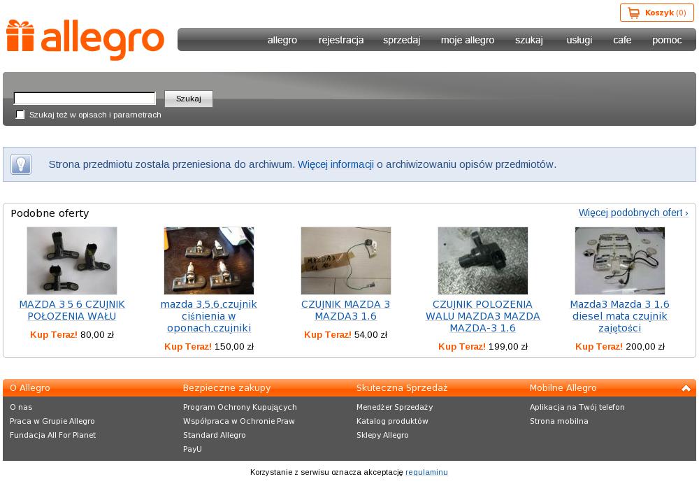

Postprzez FTJ » 4 sty 2012, 19:29
Czy ktoś z Was wyjmował/wypinał czujnik hamulca stop z pod pedału? Na Allegro znalazłem taki czujnik:
http://allegro.pl/mazda-3-5-6-czujnik-s ... 14967.html
Jutro go wypnę i przeczyszczę dokładnie, ew. rozbiorę i popatrzę co tam nie styka :D oby to było przyczyną nie kontaktowania świateł stop ;)
